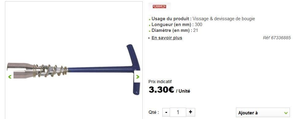

J'ai donc acheté cette clé de daube chez Brico-Merlin
J'enlève ma bobine, je présente la clef, un chouïa de point dur à l"entrée, puis hop, çà coulisse au fond
Et là c'est le drame....
La clé tourne sans aucune difficulté, mais impossible de la retirer, même avec deux gouttes d'huile.....
Quelque soit le sens de rotation, la force de traction (en douceur ou mode costaud), l'altitude de la clé ne bouge pas d'un poil
Des idées pour la retirer (et aller acheter du vrai matos.....)

Merci pour le conseil
mais la clé était même pas arrivée à la bougie :ko:
J'ai laissé tourner le moteur sur 3 pattes pour chauffer la culasse, et hop, clé sortie......
