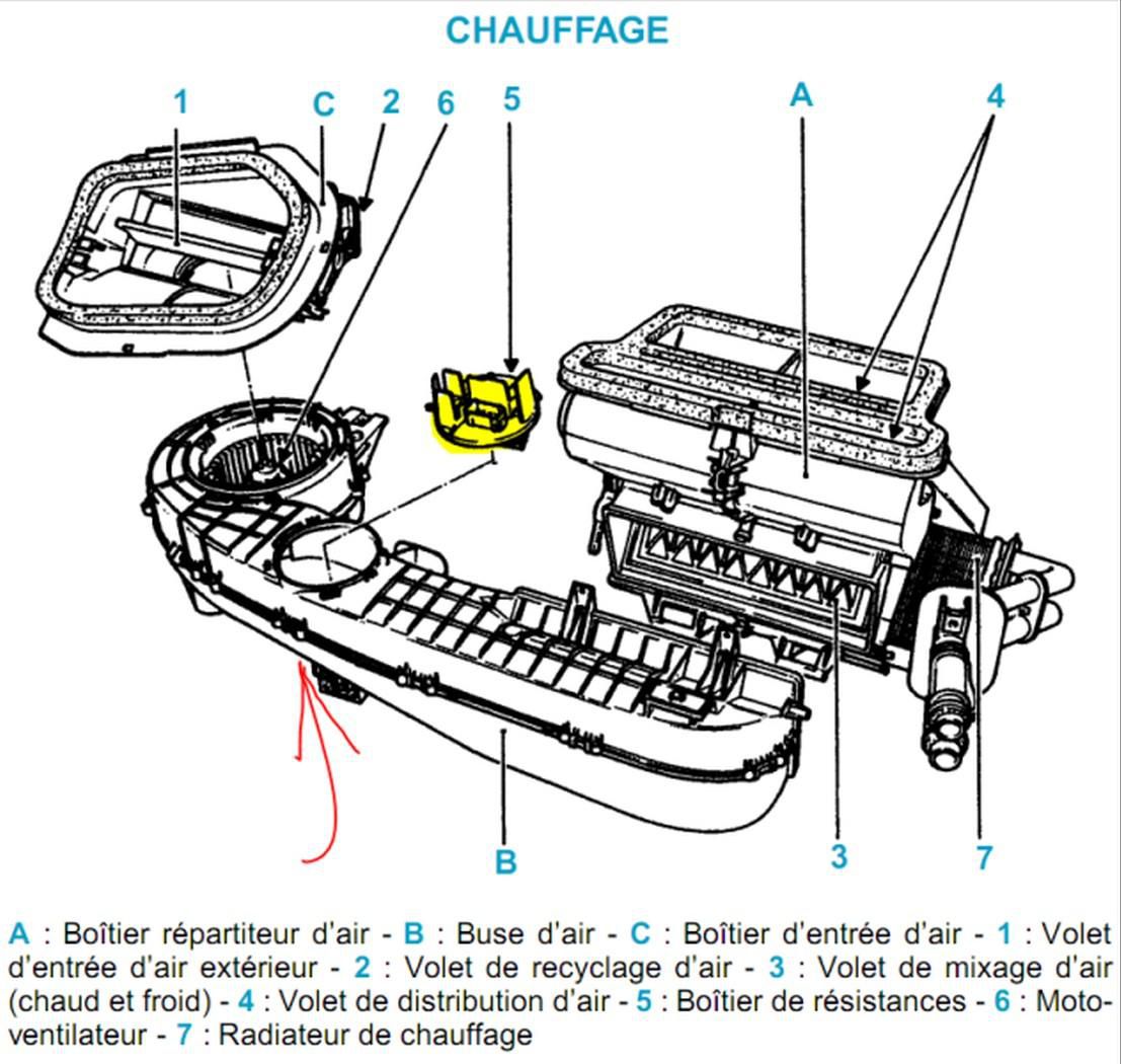

Comme beaucoup, et ceci n'est pas normal, j'ai mon ventilateur qui se déclenche quand bon lui semble.
Il est à commande rotative.
Tout le bloc ventilo est un mécanisme de marque valéo.
Je le déclenche en lui donnant un coup avec un manche de tournevis ou talon de chaussure juste sous le bloc de résistante sous la boite à gant
Savez-vous si le bloc de résistance se démonte sur un mécanisme valéo comme sur la marque Behr qui, lui, se démonte avec une simple vis?
merci
Message Mar 23 Juin, 2009 17:06
Rien à voir avec la résistance. Le problème est bien connu. La prise qui est relié au moto-ventilateur doit être détériorée, voir même fondu.
