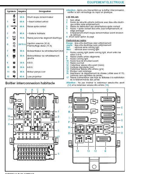

Salut, bon je remonte un peu le post car un auter soucis de clignotant à remoplacer l'autre( en fait c'est revenu normal comme ca alors j'ai rien touché), bref...
Ce couo ci je pense que j'ai la centrale clognotante qui ne marche plus: je m'explique. si je clignote a droite ou a gauche...rien un tic et puis plus rien... pareil pour les warning....les fusibles sont bons, les lampes aussi ( en fait ca a commencé à deconner, puis c'est revenu comme ca et ca y est ce coup ci ca ne marche plus et la ....forcement ca revient pas....lol)
Bref,
Est ce que ca viendrait bien de la centrale et ou se trouve t'elle? je pense derriere les fusibles mais bon je n'en suis pas sur et j'ai rien trouvé sur la RTA donc un petit coup de mains serait le bienvenu afin de la reperer et la changer pour voir.
Merci!
