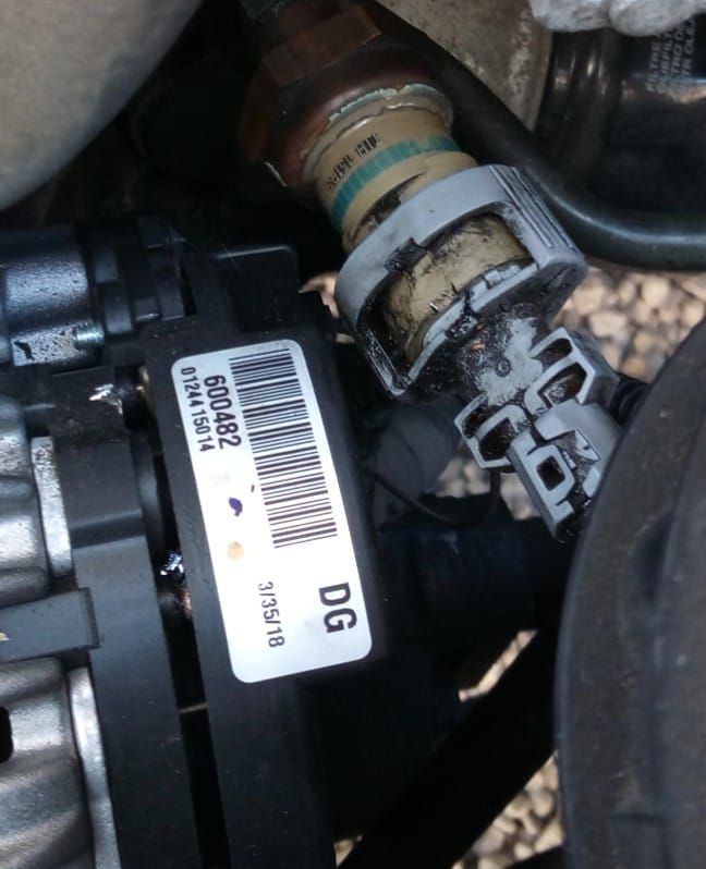

Bonjour ,
j'aimerai savoir comment s'appelle cette pièce située juste à coté de ce bel alternateur tout neuf :-)
J'aimerai la remplacer car elle suinte l'huile .
La voiture est une Laguna 1 phase 2 1.6 16v de décembre 1998 .
Merci beaucoup
Ça ressemble au mano-contact de pression d'huile
Merci pour ta réponse .
Et c'est facile à changer ? Quelles précautions à prendre ?
Où puis je la commander ?
Merci
Message Lun 03 Juin, 2019 18:06
Ça doit se trouver partout ! :D
Sérieusement, d'abord chez RENAULT, sinon dans une boutique de pièces détachées en "dur" à coté de chez toi ou "en ligne" sur le WEB[/s]
Comme précautions :
Nettoyer autour pour pas polluer le circuit de graissage du moteur avec des saletés;
Serrer correctement, pas trop fort, ça doit être du 1/8" conique, inutile d'y aller comme une brute. Repérer le couple de deserrage au démontage pour avoir une idée du couple à appliquer au remontage est une bonne idée si pas expérimenté.
