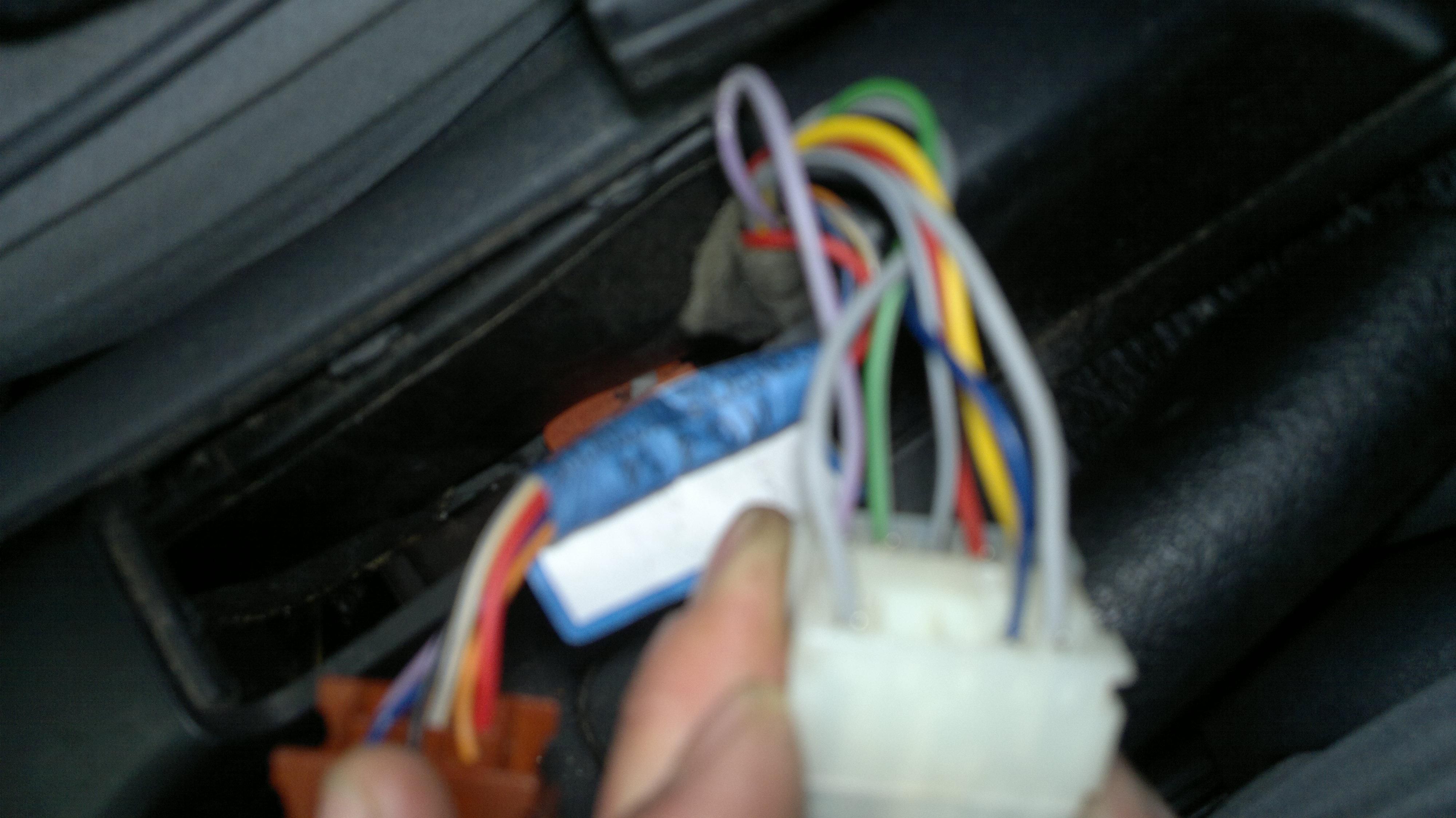

tu as accès à un appareil photo ? tu peux prendre une photo du bouton warning avec les câbles montés dessus ?

voila une photo de mon bouton de Warning
alors j'ai passer la journée dessus hier et changer le bouton Warning (récupéré a la casse et j'en ai prit 2) et donc toujours pareil
j'ai prit mon testeur et la, j'ai du jus dans le fil jaune et rouge quand le contact de la voiture est mit
quand je n'est pas de contact et bien j'ai pas de jus, or je devrai en avoir ?
:prie: pour que quelqu'un m'aide a trouvé une solution
Bonsoir,
Pas normal. il doit y avoir un plus permanent. il faut remonter jusqu'au fusible. Commence par le fil rouge.
Si tu es sur qu'il n'y pas de courant contact coupé[, tu peux essayer de créer une ligne provisoire avec du + permanent jusqu'à la cosse où il y a le fil rouge et si tu enclenches le bouton tu verras si çà fonctionne.

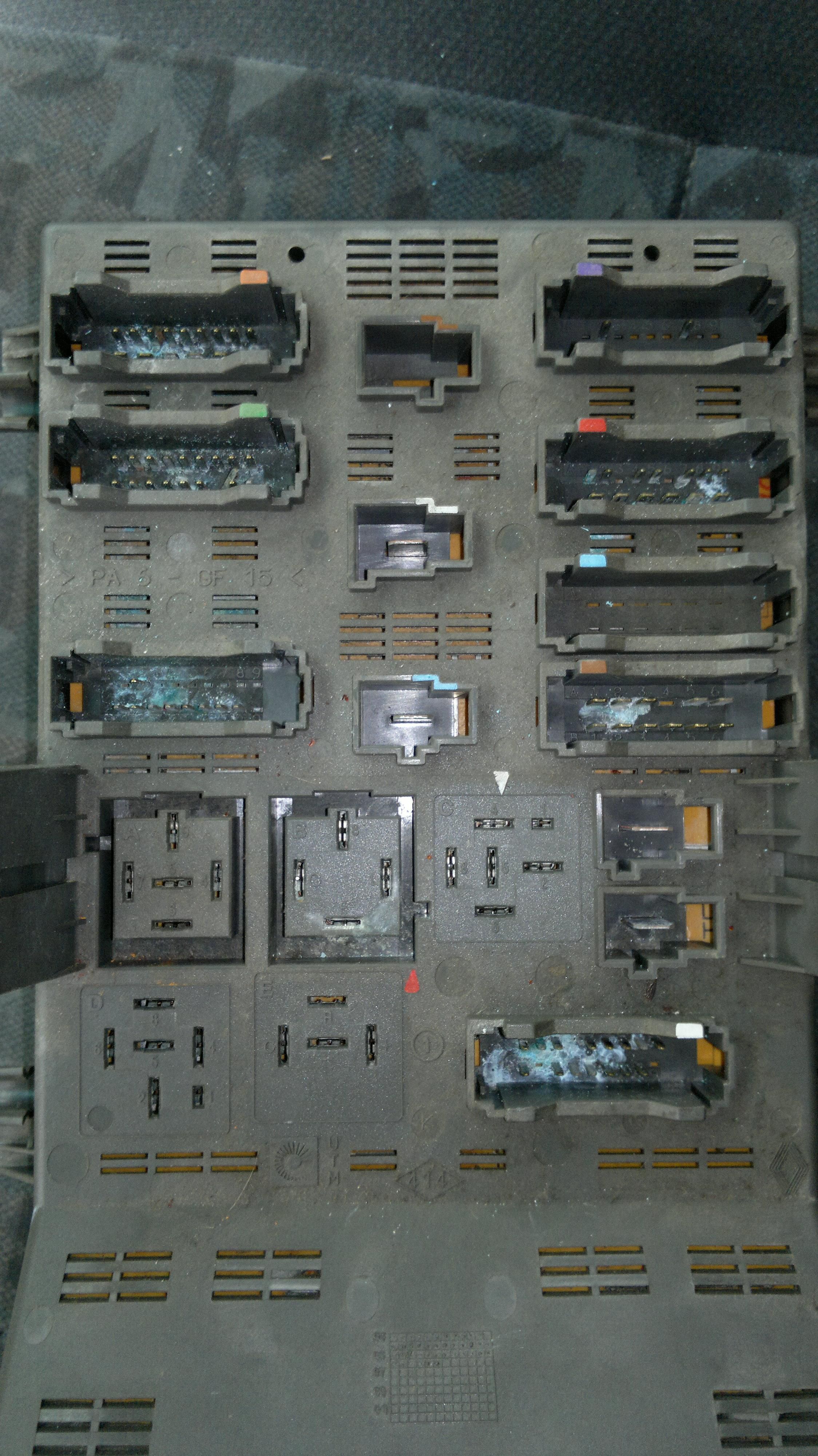

c bon j'ai trouvé ma panne en faite ca vient du tableau a fusible qui avait prit de l'humiditer et il y avait plein de vert de gris je vous met une photo merci pour votre aide quand meme
