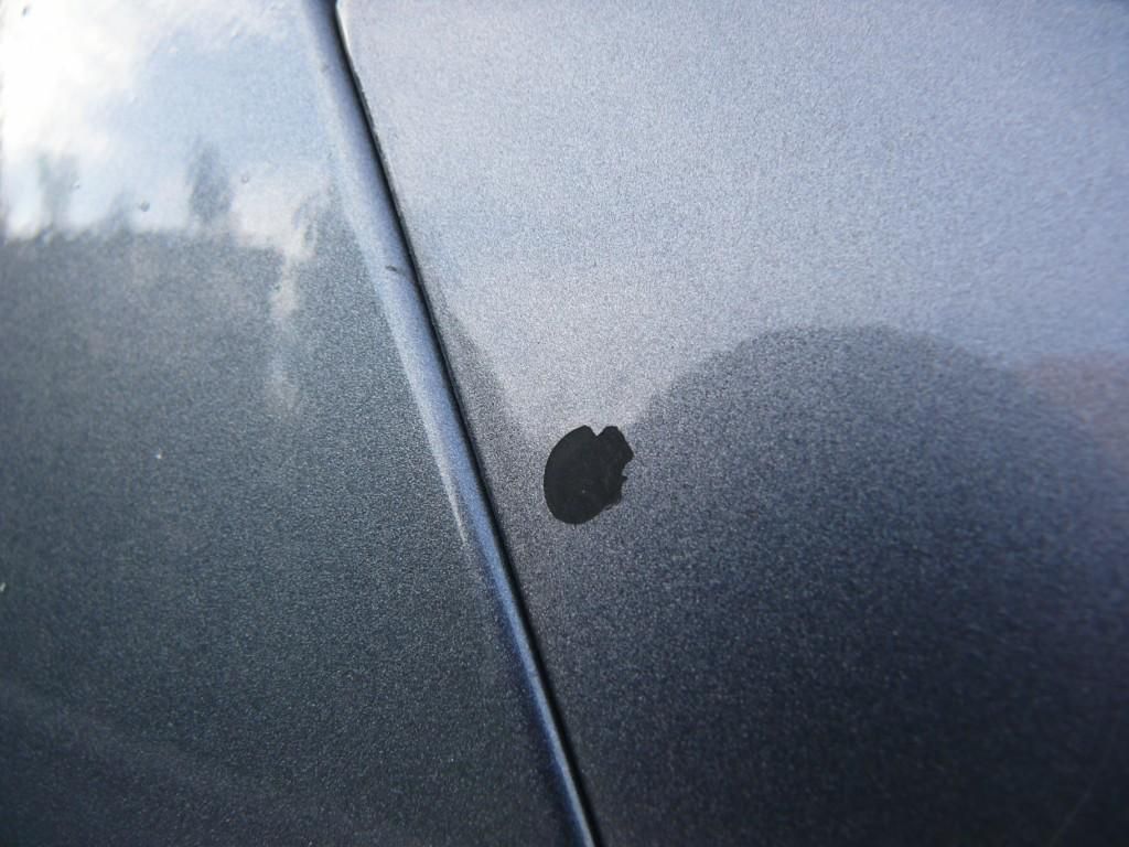

Je rencontre actuellement un pb de decollement de la peinture sur les parechocs avant de mon Koleos. Je l'ai acheté y a 1 mois, il a 1 an donc sous garantie constructeur, acheté chez Renault, garantie OR en plus etc...
Bref.
Mon avis mais je suis pas spécialiste, c'est qu'il manque la couche d'apres sur le plastique qui semble noir d'origine sans préparation. Du coup, la peinture s'ecaille, claque et tombe par gros morceaux.
Je vous laisse des photos pour que vous me donniez vos avis concernant :
- l'origine du pb par rapport si vous pensez comme moi
- si selon vous, la garantie constructeur pour s'applique sans que je doive me battre
Merci.

Le bouclier a été repeind et certainement remplacé , la garantie constructeur ne marchera pas, mais la concession où tu l'as acheté te le refera sans soucis .
édité : je viens de lire que tu étais pas sur place .
Maintenant que tu le dis Tomi, je dois bien avouer qu'en regardant bien les photos, surtout la 3ème, il y a un jeu important entre les pièces de carrosserie s'expliquant sans doute par le fait que le véhicule a été accidenté.
Je suis à 1h de route, mais c'est clair que ce serait plus simple de me pointer sur place chez le grand concessionnaire du coin.
Si vous regardez bien les photos, il me semble qu'il n'y a rien derriere la peinture. C'est ça que je trouve bizarre. Je suis pas spécialiste mais je me souviens d'une ancienne voiture (une 206 HDi en l'occurence) que j'avais tapé et les bourrelets de peinture avaient été abimés. Dessous, y avait une peinture proche de la couleur, pas vernie et assez terne.
Là sur le Koleos, le plastique noir est brut de chez brut. Pas de couche initiale à priori.
Ca vous choque pas vous si vous vous y connaissez plus que moi ?
Le véhicule a été acheté chez Renault Montbéliard, véhicule de collaborateur 6700km. Le concessionnaire ne m'a pas annoncé qu'il avait été accidenté. Je ne dit pas qu'il ne l'a pas été bien sur, mais me l'auraient ils dit ?
Tout ce que je sais c'est qu'il est passé en carrosserie et qu'un aile a été frotée et repeinte (très mal d'ailleurs) mais de l'autre coté du véhicule, pas à l'endroit où le décollement important est visible.
Pour vous, le plastique noir brut sous la peinture ca choque pas ?
ça me rappelle mes retouches sur mon parchoc avec de la peinture pour carrosserie métallique ça..
Sans aller jusqu'au véhicule accidenté, le collaborateur a peut-être remplacé le parchoc car il l'avait cassé dans un parking.. (une bosse ou autre)
J'ai le souvenir que ce genre de pièces sont livrées non peintes pas Renault .. et qu'il faut aller chez un spécialiste en peinture pour l'avoir à la bonne couleur.. ça s'en l'économie de la sous couche (aprèt)
