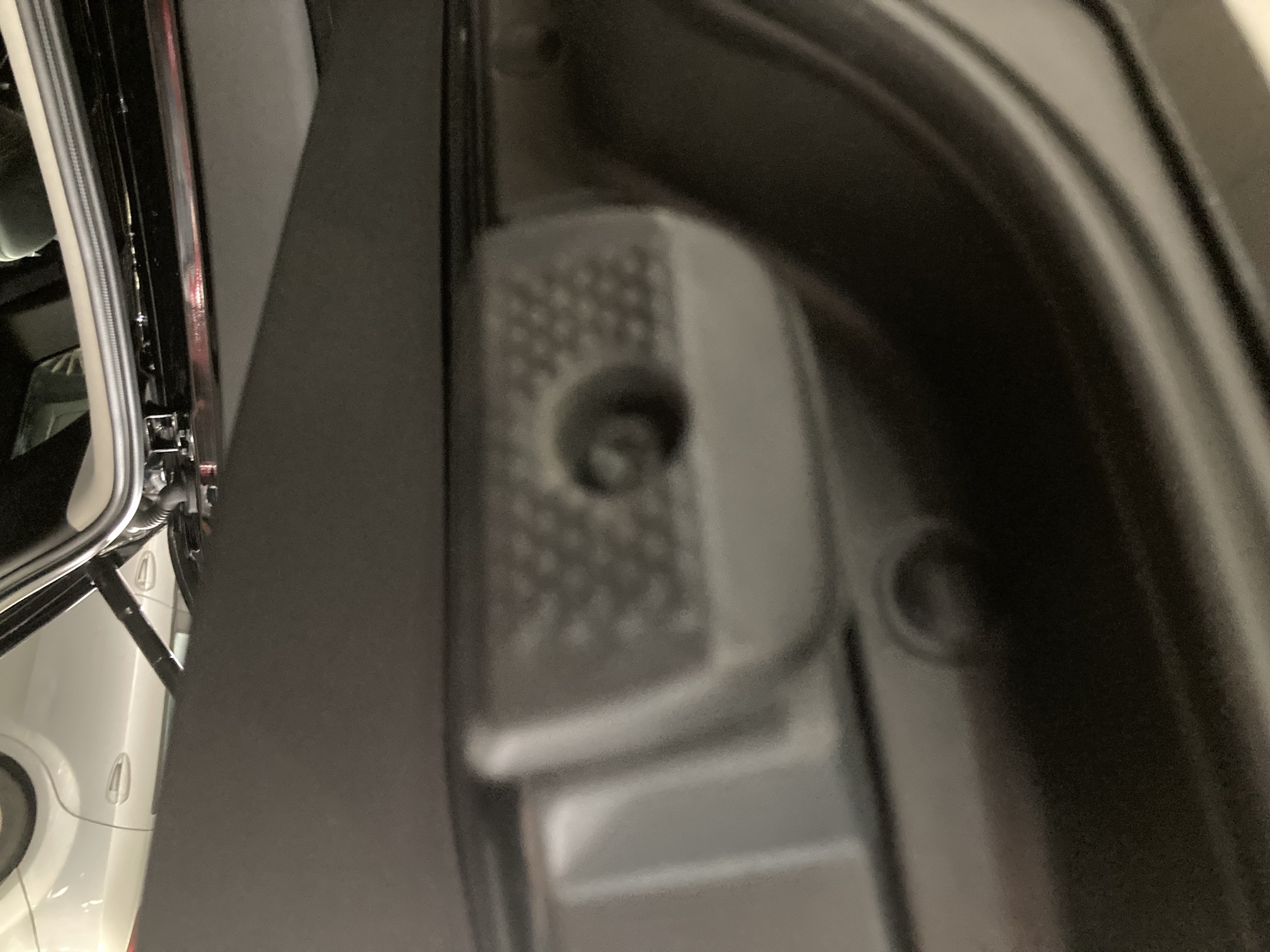

Certains comme moi ont des grincements provenant du hayon,
après recherche sur mon Koléos j'ai identifié une source possible
du bruit enfin pour le mien….

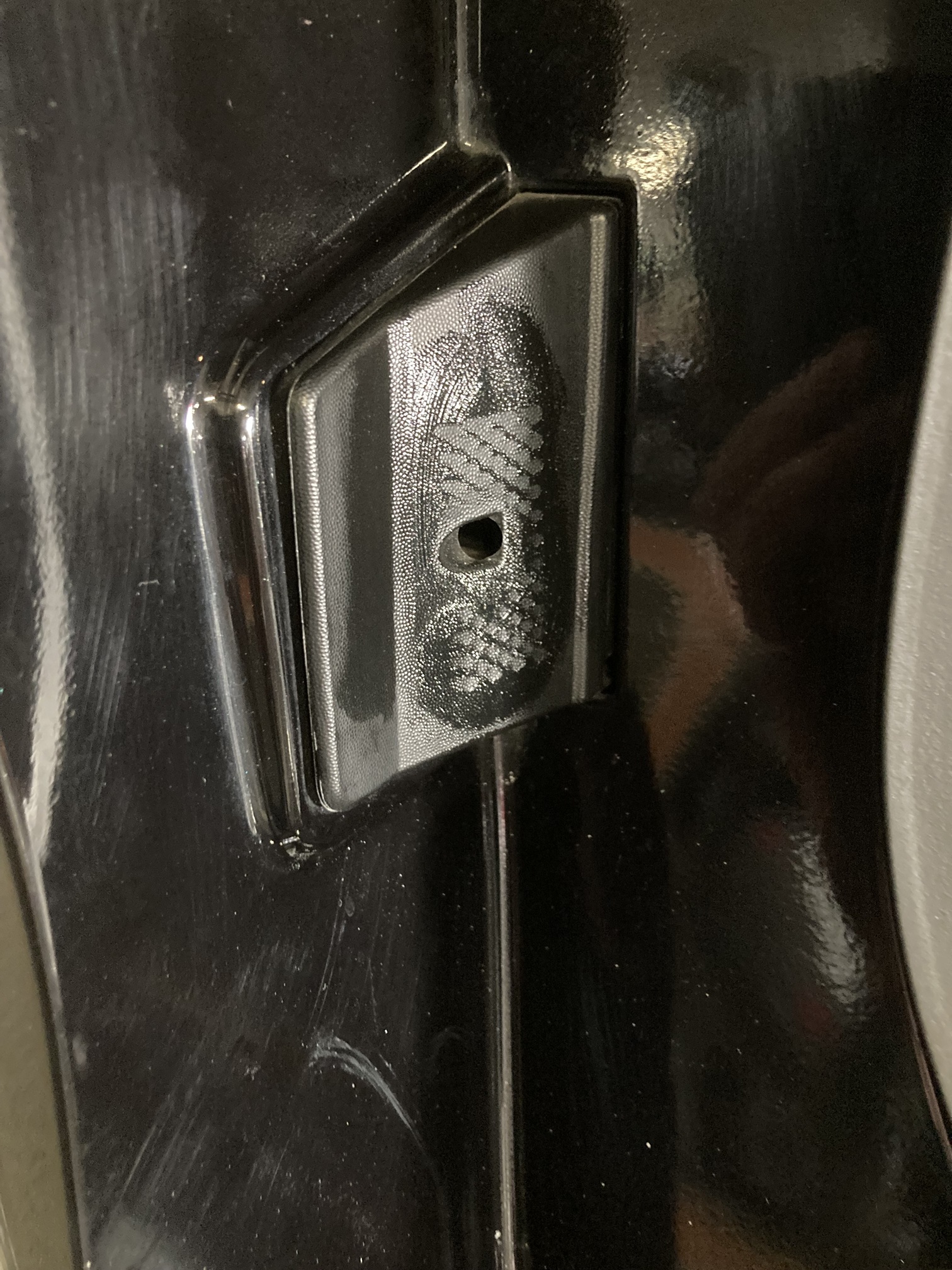

Les deux tampons en caoutchouc sur le hayon viennent s'encastrer
sur deux pièces en plastique de forme "biais" de chaque coté dans
le passage de l'ouverture, afin de permettre lors de la fermeture du hayon que celui-
ci soit bien maintenu latéralement . J'ai découvert que les pièces en plastique
sont élastique et permet donc en fonction des mouvements du véhicule
un ripage du caoutchouc générant un bruit de craquement.
Pas de réglage possible.
La solution un simple "graissage" des surfaces a fait disparaître le bruit.

C'est vraiment un manque de rigidité des deux pièces
dans l'ouverture qui permettent le déplacement du hayon.
