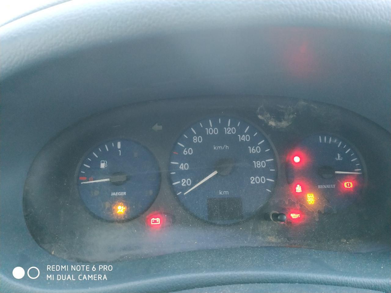

Bonjour à tous.
Petits problèmes sur mon vieux Kangoo Express 1,9D. Il y a 2 jours, en voulant l'utiliser, j'ai constaté que l'aiguille de la jauge essence restait en bas, bloquée, que le voyant de la réserve ne s'allumait pas, que les kilomètres ainsi que les petits voyants situés dans cette zone ne s'allumaient pas non plus et en roulant un peu, que l'aiguille du cadran de vitesse ne fonctionnait pas. Les autres voyants du tableau de bord s'allument correctement, y compris ceux situés dans le cadran où est la jauge à essence (feux, airbag..).
J'ai regardé les fusibles sous le tableau de bord, et bien sûr celui pour le tableau de bord, rien ne semble anormal.
Quelqu'un a-t-il une idée d'où vient le problème, sans doute électrique? Y a-t-il quelque part ailleurs un fusible qui gère ces éléments? Puis je rouler sans risquer une panne découlant de cette anomalie? (en faisant bien sûr attention au carburant).
Merci pour vos éventuelles suggestions et bonne journée.

T'as une photo de ton tableau de bord ?
Regarder derrière est une première piste, mais je n'y crois pas trop : les branchement sont très solides pour éviter les faux contacts.
Ta panne me donne l'impression d'une panne d'un composant sur le compteur.
Comme certains trucs sont gérés avec un puce, et d'autres sont gérés directement fil à fis.. ça peut expliquer que certains voyant s'affichent correctement (gestion fil à fil).. mais que les aiguilles et les km ne sont plus gérés correctements (géré par une puce)
Merci de me répondre, c'est sympa... En fait j'ai réussi sans vraiment démonter tous les caches plastiques à dévisser le tableau de bord et à le regarder. En effet, les connexions électriques sont solidement fixées, donc je ne pense pas à un mauvais contact. Ce que je ne savais pas vraiment c'est si le compteur de vitesse était électrique ou "à l'ancienne",avec un câble.. Bon, il est électrique ce qui confirme une panne électrique. Je viens de faire une photo du tableau juste après avoir mis le contact, j'essaie de la joindre ici. Comme je l'ai dit, les kilomètres ne s'affichent pas, pas plus que la réserve et l'aiguille de la jauge ne bouge pas.. clic pour agrandir [/img]
Didier
Message Mar 10 Dec, 2019 16:12
Si aucune des aiguilles ne bougent.
ça sent la panne électronique.
Tu peux essayer de contacter un réparateur de compteur. ça reviendra moins cher que de le faire remplacer par un neuf;
Tu peux également remplacer le compteur par un occasion. Il faudra noter le km approximatif de ton compteur défaillant.. et noter le nouveau km dans le carnet d'entretien. Histoire de conserver une trace.
D'un autre côté, si le Kangoo ne vaut plus un clou, tu n'en as un peu rien a fiche de ne plus avoir le bon kilométrage total sur le compteur.

Vendredi 13. Petit miracle..... En fait, j'ai enlevé le tableau de bord. Une fois dans les mains, j'ai enlevé le cache plastique arrière qui couvre la plaque électronique verte, assez solidement fixée par de nombreux ergots. Sans intention réelle de la démonter, je la soulève un peu en triturant les ergots, je triture les composants qui dépassent, et ne pouvant guère faire plus, à tout hasard, je rebranche simplement les 2 connecteurs électriques sans replacer le compteur, je tourne la clé de contact, et.... TOUT FONCTIONNE! Donc, de toutes évidence des mauvais contacts à l'intérieur.
Je vais donc le remonter en espérant qu'une fois en place il fonctionnera toujours. Ce n'est pas gagné.
Bonne journée.
Didier.

Et bien j'ai remonté le tableau de bord.... Scrongneugneu, en voulant démarrer, batterie à plat... Je recharge, je remonte la batterie, le Kangoo démarre.... Rapide essai dans les rues: tout fonctionne! Jauge,compteur de vitesse, température, kilométrage.. Donc, c'est bien un mauvais contact dans le tableau de bord. Le problème d'un mauvais contact, c'est que ça fonctionne comme les clignotants, un coup ça marche, un coup ça marche pas.... Bon, je verrai à l'usage, et grâce à vos informations, je sais maintenant que c'est bien le compteur qui est en cause.Merci!
