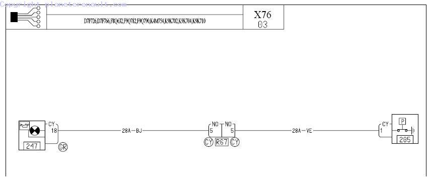

Fluiavouil a raison , voilà le schéma fonctionnel positionnant la liasion du mano avec le tableau de bord, rien de plus analogique? Ton raisonnement est donc faut concernant cette hypothese .
merci pour ce schema :wink:
je suis tout de même pas sûr que renault ne nous ais pas sorti une version differente sur certains modeles car avec ce type de cablage j'aurais du allumer ou eteindre le voyant en reliant le fil du capteur a la masse hors ce n'est pas le cas ,ni sur le kangoo, ni sur une clio dci prise au hazard pour essayer :tourni:

Moi je peux te le garantir .. dumoins pour cette motorisation .
Et le voyant s'allume quand il est hors masse ... le manocontact fournit une masse moteur tournant .
