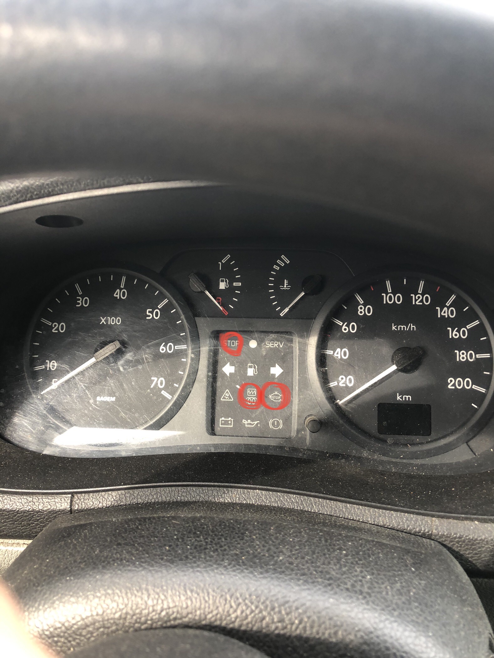

Bonjour, depuis quelque temps j’avais 3 voyants (Stop / préchauffage / moteur) qui s’allumaient aléatoirement quelques secondes puis s’éteignaient sans conséquence sur la conduite.
depuis hier ces voyants s’allument en roulant, ne s’éteignent pas et au bout de quelques secondes le moteur se coupe…Je mettre sur le bas côté, je coupe le contact, redémarre et d’une façon aléatoire au bout d’un moment ça recommence…
quelqu’un aurait-il une idée sur la cause possible ?!?
Merci d’avance clic pour agrandir
