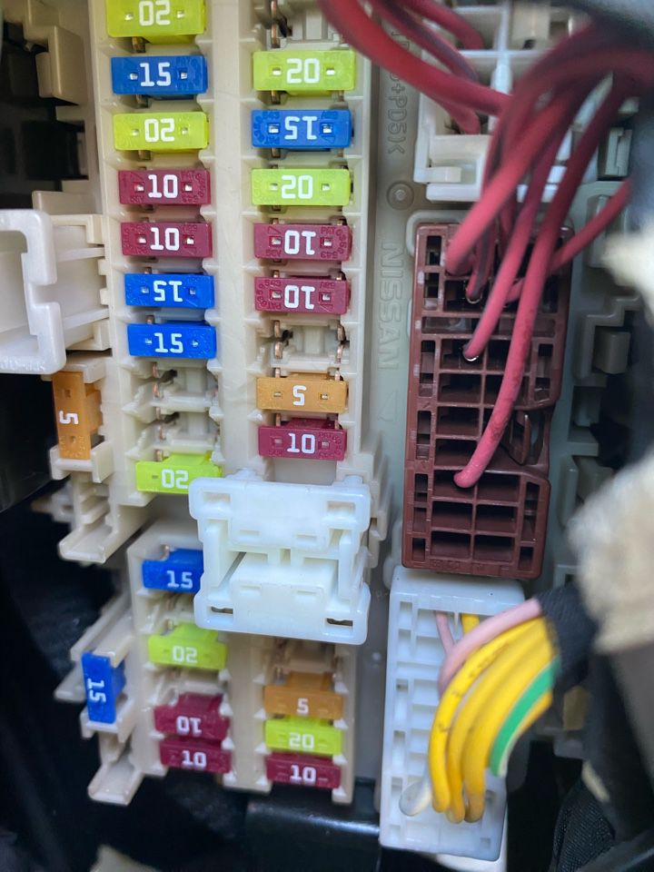

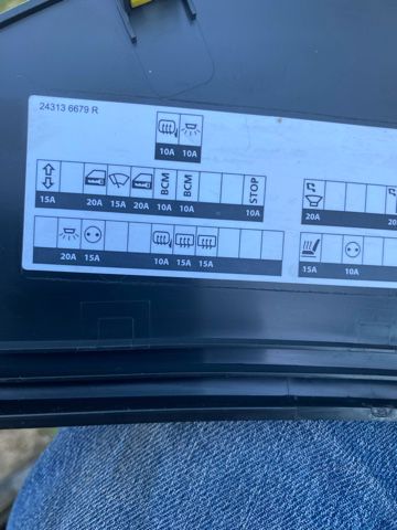

Bonjour à la communauté. Je possède un Kadjar 1.6 dCi diesel modèle 2015 et je n'arrive pas à trouver le tableau d'affectation des fusibles. Plus particulièrement celui ou ceux alimentant en 12 v la prise Diagnostic OBD qui n'est pas fonctionnelle. Il semblerait que ce soit les fusibles BCM se trouvant sur le tableau à gauche du volant. Ci joint deux photos montant ce tableau de fusibles et l'étiquette placée à coté. qui pourrait me dire en fonction de la photo où sont situés les deux fusibles BCM ? En vous remerciant d'avance pour votre aide précieuse ! Autrement qui pourrait me fournir le tableau d'affectation des fusibles ?

Merci beaucoup pour votre réponse. Il d'agit d'une première main. Il n'y a donc pas d'interrupteur. En revanche, il pourrait s'agir d'un des deux fusibles BCM matérialisé sur le couvercle de la boite à fusibles qui de trouver dans l'habitable coté gauche du volant. En reprenant la photo de cette boite à fusibles, pas évident de le trouver et je ne trouve pas le tableau d'affectation des différents fusibles. [/img]

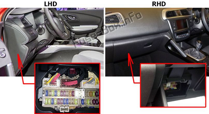

D’après https://fuse-box.info/renault/renault-kadjar-2015-2018-fuses
Ça devrait être effectivement l'un des emplacements marqués BCM (diagnostics socket dans la liste des équipements protégés)

Dernière question, auriez vous la gentillesse, étant gravement dyslexique, de clic pour agrandir m'indiquer sur le tableau joint quels sont ces deux fusibles à changer ?
Un très grand merci pour votre aide précieuse.
