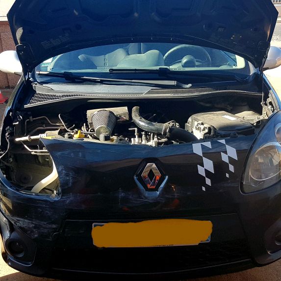

Bonsoir tout le monde je vien demandé à l'aide samedi après-midi ma copine a pris un rail de sécurité de face à 40 du coup le par choc hs 2 phares hs capot tordu de aile hs traversse supérieure tordu plaque de phare tordu
Je voulait savoir ci les plaque de phare et soudé
Et ci vous pensé qui a na pour cher en garage
a l'aide
Désoler pour ce qui arrive mais La facture va être salé en tout cas en neuf
Le masque de phare est malheureusement souder
Si elle n est pas trop tordu un redressage devrais suffire
Le mieux serais d acheter des pièces d’occasion à condition que le véhicule en vaille encore le coup

Vu l'étendue des dégâts, vous devriez faire fonctionner l'assurance dont c'est le rôle. Le faire faire dans un garage risque de vous couter quasiment aussi cher que la valeur de la voiture.
Rien que pour une opération de peinture associée aux réparation, ça va chiffrer au dessus de 1000€.
Tu peux aussi choisir de réparer toi même.. en prenant le risque de ne pas le faire comme il faut... et te retrouver avec une voiture dangereuse (zone d'absorption ne faisant plus office... et au prochain choc, vous mourrez dans la voiture..)
Tu faits état de la carrosserie, mais quand est-il des organes sous le capot?
Il peut y avoir des parties voilées voir tordues qui ne sont pas forcément visible.
Il est mieux de trouver un véhicule équivalent et d'échanger/récupérer ce qu'il y a de mieux sur le véhicule accidenté.

A mon avis la partie cachée de l'iceberg va couter un peut d'€€ surtout si la traverse est plié.
Vu la tarif de compétition pour la remise à neuf je passerais par l'assurance :roll:
On m'a proposé 1600€ avec du neuf
Message Mer 08 Nov, 2017 10:11
J'ai un doute que ça répare tout ce qu'il y a derrière.. Ta voiture va ressortir maquillée comme une neuve pour ce prix...
Ma dernière réparation au garage pour un choc bien moindre a coûté le double à mon assurance...
Je confirme, la face avant a fait son boulot mais derrière les surprises seront de taille.
Le hic sait que j'ai peur quel passé épaves avec l'assurance un ami a moi et mécano
Ma dit que normalement rien à bouger car j'ai tapé le haut du par choc
Pas forcé que ca passe épave. Si la structure n'a pas bougé il tout a fait possible de faire baisser le cout de la réparation par des pièces d'occasions :wink: et l'assurance accepte cette pratique.
De toute facon faut mettre toute la face avant à nue et examiner le truc.

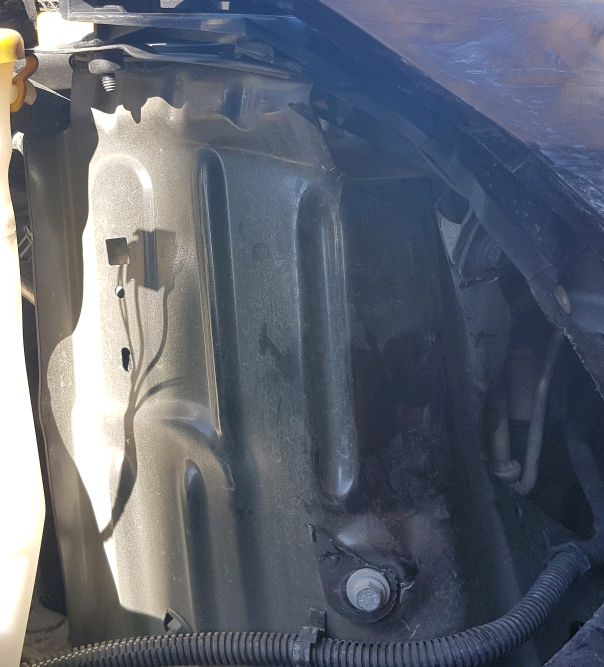

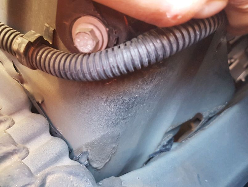

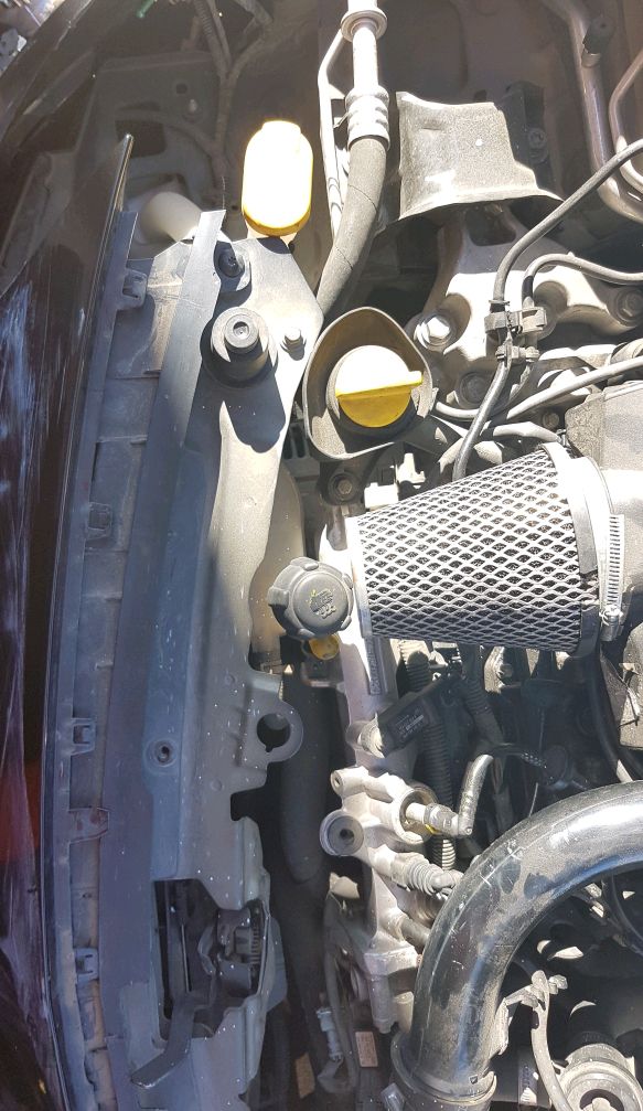

Salut tout le monde Je vien vous donnée des nouvelle je les démonter et les longeron on pas bouger j'ai 2 support de phares hs la traversse supérieur hs
Par choc hs renfort par choc hs les 2 phares hs le capot hs et les 2 aile hs
