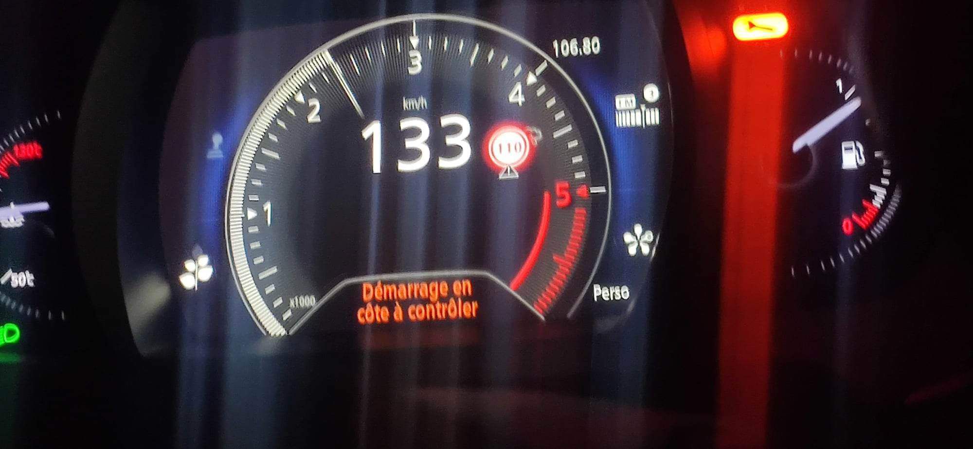

je viens ici pour chercher et trouver peut être une explication à mon problème sur mon véhicule. Pour rappel, une Talisman Estate 1.6 dCi 130.
Depuis 3 mois environ, j'ai mon moteur qui se coupe et redémarre lors d'une forte déceleration. Exemple sur une sortie d'autoroute. Cette coupure/redemarrage se passe le plus souvent aux environs des 2000 tr/min, et n'intervient que quelques secondes après le début de la déceleration (environ 5 secondes).
Le premier symptôme observé, est une chute de l'aiguille du compteur de vitesse, ainsi que celle de la température moteur. Cela dure moins d'une seconde, et tout redevient normal ensuite.
Après quelques jours, d'autres symptômes sont apparus, qui m'ont fait remarquer que le moteur se coupait. En plus des aiguilles qui tombent, j'ai également les plafonniers avants qui s'allument brièvement, et le témoin de ceintures de sécurité sur la gauche du compteur qui remplace pendant quelques secondes les feuilles d'Ecoconduite.
Encore quelques jours plus tard, nouveau symptôme, avec cette fois ci le Stop & Start qui se désactive, et le message "Démarrage en côte à controler" avec le voyant de la clé de dépannage.
Ce dernier symptôme, contrairement aux autres qui ne dure que quelques secondes, lui reste en place et ne efface tout seul, soit lors d'une prochaine décelération avec coupure du moteur, soit lors de l'arrêt total du véhicule.
Après quelques signes de faiblesse de la batterie en parllèle, il y a environ 2 mois je fais procéder à son remplacement (elle avait 6 ans). Bingo, plus de symptômes !
Sauf qu'il y a deux jours, ben les symptômes reviennent...Je précise qu'à part ça, je n'ai pas de pertes de puissance, ni d'a-coup, ni de fumée. La voiture se comporte normalement et répond à la moindre sollicitation de l'accélérateur. Voici des photos des défauts de hier soir :
Mon agent Renault sèche sur ce problème, car aucun défaut ne reste en mémoire dans la voiture. Avant le remplacement de la batterie, il m'avait "vider" les calculateurs des quelques défauts existants, mais cela n'avait rien arrangé. Seul le remplacement de la batterie avait résolu le soucis pendant presque 2 mois.

Salut la Team Renault,
je peux enfin annoncer, que depuis 2 semaines le problème est enfin résolu !
J'ai laissé ma voiture à la concession Renault de Strasbourg sur conseil d'un garagiste, et il a vu juste. Le mécanicien qui a réceptionné la Talisman m'a de suite parlé d'une Licorne sous mon capot, tellement la panne sans défaut leur paraissait lunaire ^^
Mais le mécano a trouvé, et c'était bien les masses qui posait problème. Petit nettoyage/remplacement de ce qui n'allait pas, et c'est reparti. Rpm91 tu avais donc raison depuis le début :D
Petit bonus tout de meme après cette réparation réussi, la sonde lambda aval a laché le lendemain du jour ou j'ai récupéré la voiture. Peut être une conséquence des multiples coupures...
En tout cas sujet clos concernant ce cas, j'espère qu'il pourra aider d'autres personnes :) Et encore merci à tous pour vos éclairages sur cette problématique !
