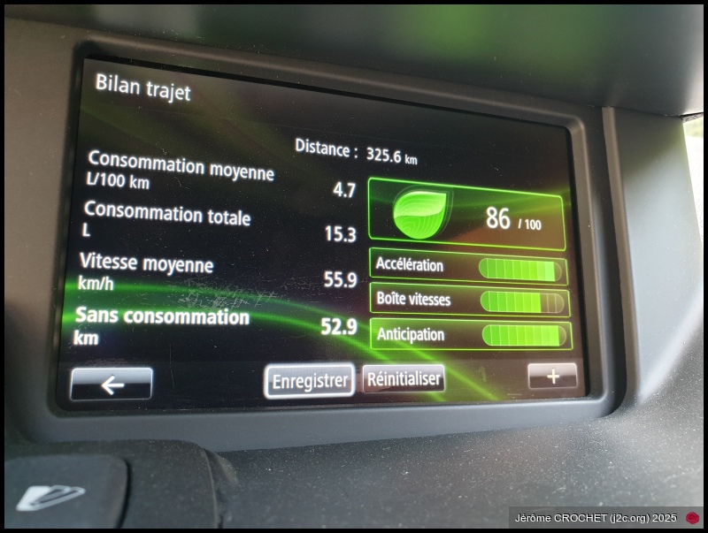

As-tu moyen de nous faire une photo de ton indicateur d'eco-conduite ?
https://cdn.j2c.org/2025_05_12/800_f76406fe7eb4782060fa3cfb68fef2ff_20250512_190531.jpg
J'ai un moteur légèrement plus gros, mais le score en dis long sur ma conduite.
Si avec un score au dessus de 80, tu n'arrives pas à descendre sous les 7L/100, il faudra rechercher une piste pour une éventuelle surconsommation.
