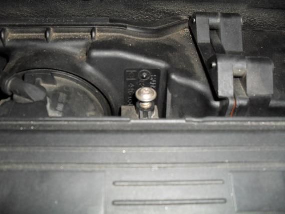

comment regler cette vis
Tu ne peux pas poster liens directs vers des photos stockés sur ton disque dur :wink:
Pour insérer une photo, utilise l'outil intégré du forum en cliquant sur le lien Insérer une image situé à gauche, sous les smileys.
clic pour agrandir comment re gler cette vis

bon je vien de regarder les cosse de batterie son bien serrer j ai demonter et nettoyer les injecteur nettoyer le papillon j ai nettoyer le palpeur de regime et tous pareil je sais plus ou regardé
Faudrait p-e penser au boitier papillon en lui même ... de plus les nouveaux sont different il y a eu une modif
le boitier papillon pourrai etre mort ?mais sa me ferrai sa meme quand je roule alors que elle roule tres bien pas de perte de puissance et ses surtout que elle a meme pas 100mille kilometre
Faudrait avoir une clip pour voir la position du boitier pap par rapport a la consigne, et refaire les apprentissages en gros tu n'as plus qu'a aller chez Renault pour ce genre de panne.
