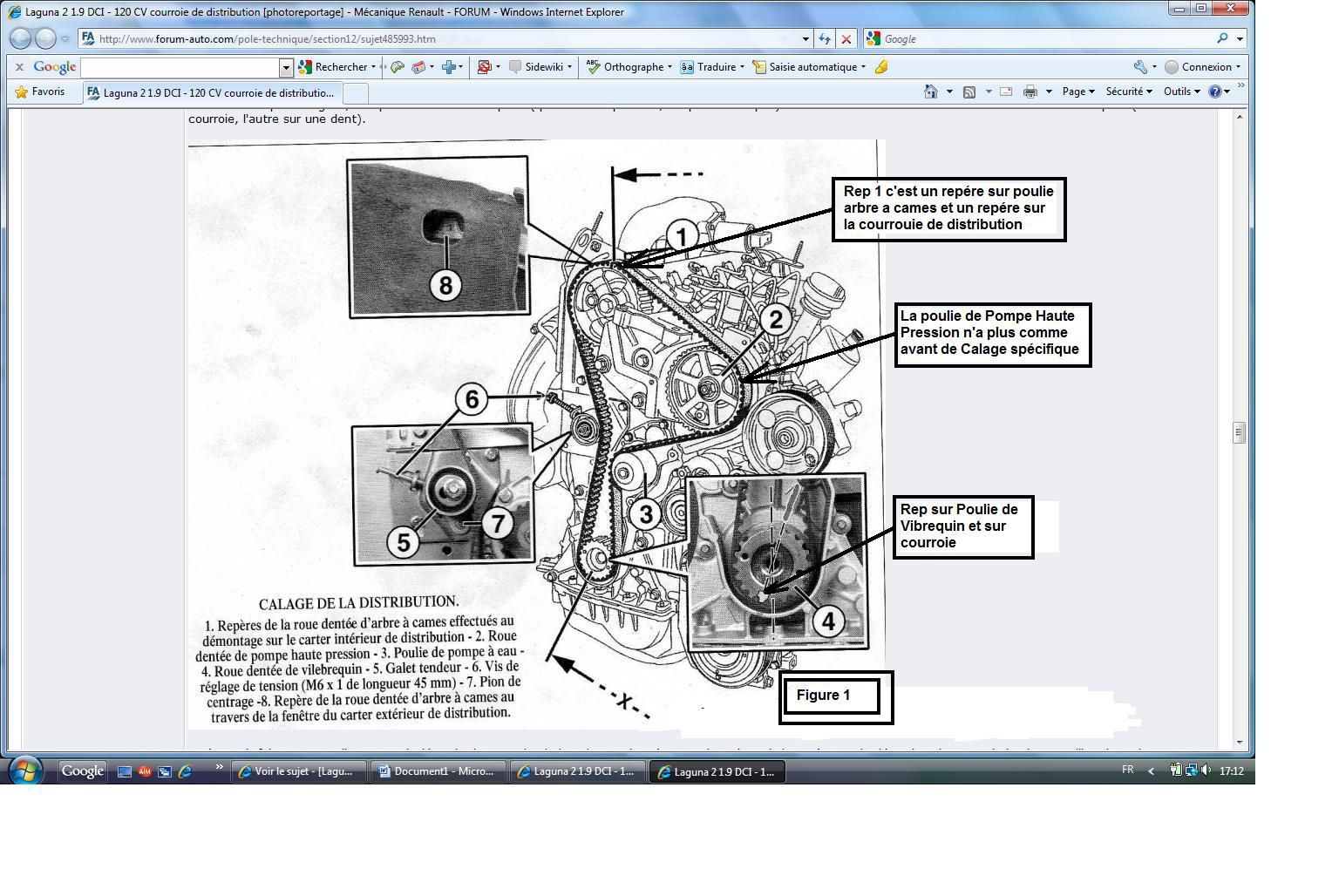

Tuto sur ce moteur type DCI 120
http://www.forum-auto.com/pole-technique/section12/sujet485993.htm

Je viens de voir le tuto proposé par Ceyal: il est d'une limpidité et d'une précision remarquable. J'en ai fait un pour mon ex voiture ayant le méme moteur, j'en palit de honte, méme si la procédure de travail est identique. Chapeau !

Attention, je suis désolé, mais je crois en regardant bien, qu'il y a une erreur importante sur le Tuto proposé (je vérifie à nouveau, ou j'ai pas su voir). Avant de déposer l'ancienne courroie, il faut faire un calage de l'ensemble de distribution. Il faut faire tourner le moteur à la main avec la roue droite 6 iéme enclenchée de façon à amener le vilebrequin au Point Mort Haut du Cylindre n°1. A ce point là, il faut pouvoir brocher le vilebrequin avec une pige du 8 mm, je crois, et il faut ensuite vérifier l'alignement de la poulie de vilebrequin suivant 1 angle, et la concordande du repére poulie arbre à cames avec le repére sur le carter en plastique.
On dépose la courroie, puis on remonte la nouvelle en alignant les repéres courroie avec les repéres poulies vilebrequin et arbre à cames.
Merci de me dire, pour ceux qui ne sont pas d'accord avec cette procédure.
Sur un F9Q tout est claveté..
Sur ton cache distribution (coter arbre à cames) tu as un trou tu amènes le repère qui se situe sur la poulie de l'arbre à cames dans ce trou (approximativement) et tu démontes ta courroie pas besoin de caler le vilo car la nouvelle courroie (si tu l'achètes chez Renault) dispose des repères arbres à cames/Vilebrequin que t'as juste à aligner avec ceux sur les pignons de ton moteur.
Merci pour cette dreniére info, je ne savais pas.
J'ai déjà changé la courroie de distribution sur un moteur F9Q, et après avoir repris mes notes, je confirme bien que je pige le vilebrequin. J'ai fais cela sur toutes les voitures que j'ai faites sans problème.
Voila comment je procède, avec une clé à cliquet sur la vis de fixation de la poulie de vilebrequin, je fais tourner l'ensemble de la distribution dans le sens des aiguilles d'une montre, jusqu'à mettre le repère de la poulie de l'arbre à cames en face du repère de carter poulie, et je vérifie la position de la poulie de vilebrequin, et je pige le vilebrequin.
Si un des 3 éléments n'est pas en accord, je continue de tourner l'ensemble distribution, jusqu'à que tout soit correct suivant la figure.
Après il ne faut plus rien bouger. Détendre le tendeur de courroie, déposer l'ancienne courroie, sans bouger le vilebrequin ni l'arbre à cames. Remonter la nouvelle courroie en alignant les repères.
Après avoir fait la tension de la courroie, je fais tourner l'ensemble distribution avec le cliquet, tout en contrôlant que le moteur tourne bien et que les 3 points de contrôle peuvent s'aligner.
C'est la méthode préconisée par la revue technique Haynes.
