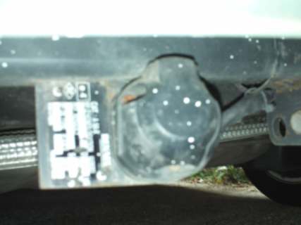

Merci de ton aide, c'est donc un 7 broches homologué Renault:
http://www.carlife.online.fr/Images/FILE0171.JPG

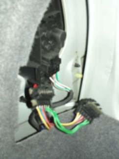

La connectique débranchée à droite:
http://www.carlife.online.fr/Images/FILE0169.JPG
La connectique débranchée à gauche:
http://www.carlife.online.fr/Images/FILE0178.JPG
Ce sont deux connecteurs femelle de chaque côté, absolument identiques, avec l'un deux contenant une languette de connexion à 6 pistes, permettant de transformer le connecteur de femelle à mâle. Cette languette peut être mise dans l'autre connecteur sans problème, ce qui fait beaucoup de combinaisons possibles pour le branchement du faisceau d'attelage.
