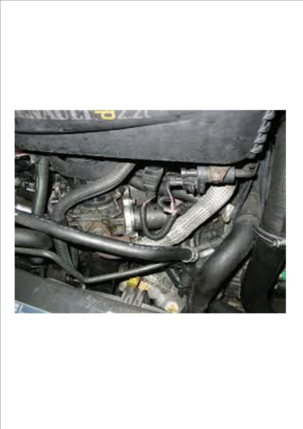

je suis preneur encore de bonne idées je remets le nez dedans ce soir, voici le moteur une petite fleche pour ce foutu capteur de surpression SVP
on ne le voit pas sur cette photos...

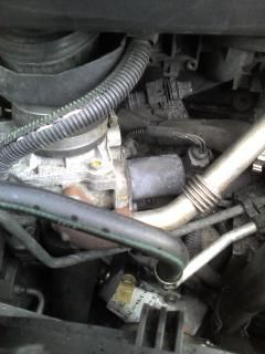

on voit la vanne egr c'est derrière alors ?
(edit : suppression de la citation inutile)
et là ?
non toujours pas .. :|
:arrow: il faut suivre la durite noir d'air situer en "dessous" du bloc vanne egr
et qui va à l'échangeur air/air (situer devant)
