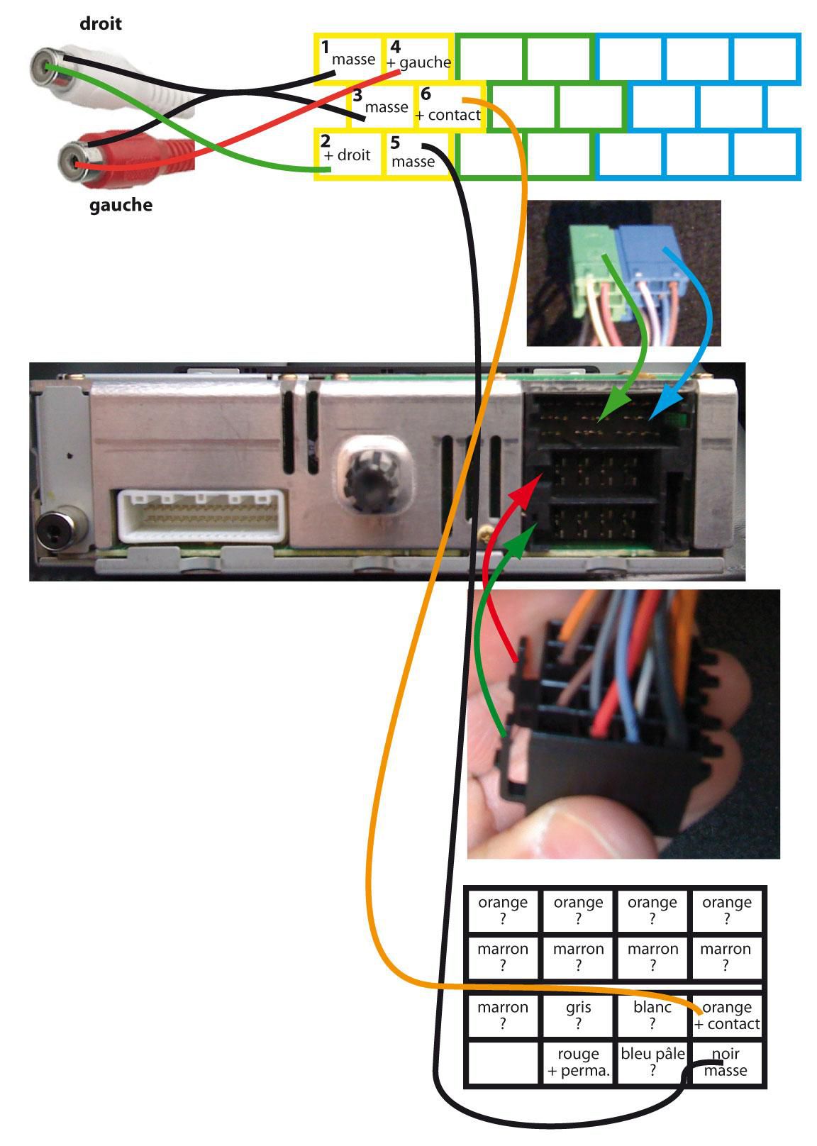

Pour continuer sur ce sujet et visualiser tout ça, j'aimerais savoir si tout est OK avec les branchements suivants :
C'est bien sûr pour l'ampli tuner Cabasse 4 x 50 W de ma Laguna II phase 2.
J'ai testé au voltmètre la tension entre le fil noir et le fil orange au-dessus de lui sur le connecteur noir (voir schéma) : il y a bien 12 V quand le moteur tourne (carte mains-libres) ou quand la carte est dans son lecteur.
Et quand on arrête le moteur, et que l'on n'ouvre pas la porte, le GPS et la radio-CD restent en marche un certain temps : la tension reste alors à 12 V entre ces 2 fils.
Elle devient nulle quand on ouvre la porte.
Ce fameux fil orange me semble donc bien être un "+ après contact". Est-ce que j'ai "bon" ??? :pense:
Merci de toutes vos réponses et bonne route :D .

Bonsoir OBO92400, le shema de emeres resume bien le montage, moi j'ai utilisé une prise jack a la place des rca le connecteur est un mini iso jaune que j ai commandé chez un specilaiste des autoradios sinon on peut en trouver sur ebay voici un lien allemand http://cgi.ebay.de/Stecker-MINI-ISO-gelb-Blaupunkt-Becker..d=p4634.c0.m14.l1262 ou sinon il y a un francais qui en vend tout fait( http://cablerenault.wordpress.com/ ) tu n'as plus qu'a le brancher a l'arriere de l'ampli visible par le vide poche superieur droit on voit les connecteur avec un petit miroir. pour la masse j ai devisser le bouton noir entre la fiche blanche et l emplacement du mini iso pour le 12 v je l'ai touvé avec un voltmetre legerement denuder le fil et rabouter les deux. bonne manipe

Bonjour, est ce que ce schéma est bon pour un Espace 4 ph2 de 2006 cabasse et carminat CNC.
Et surtout, j'aimerais savoir, si les fameux fils Orange et Noir pour le + et la masse sont bons.
Et aussi comment se passe la marche à suivre pour activer AUX
Merci...

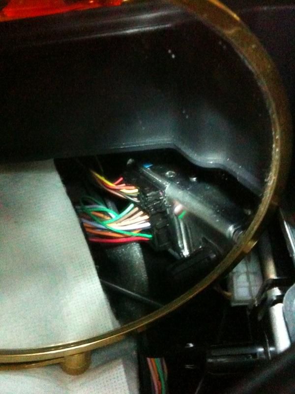

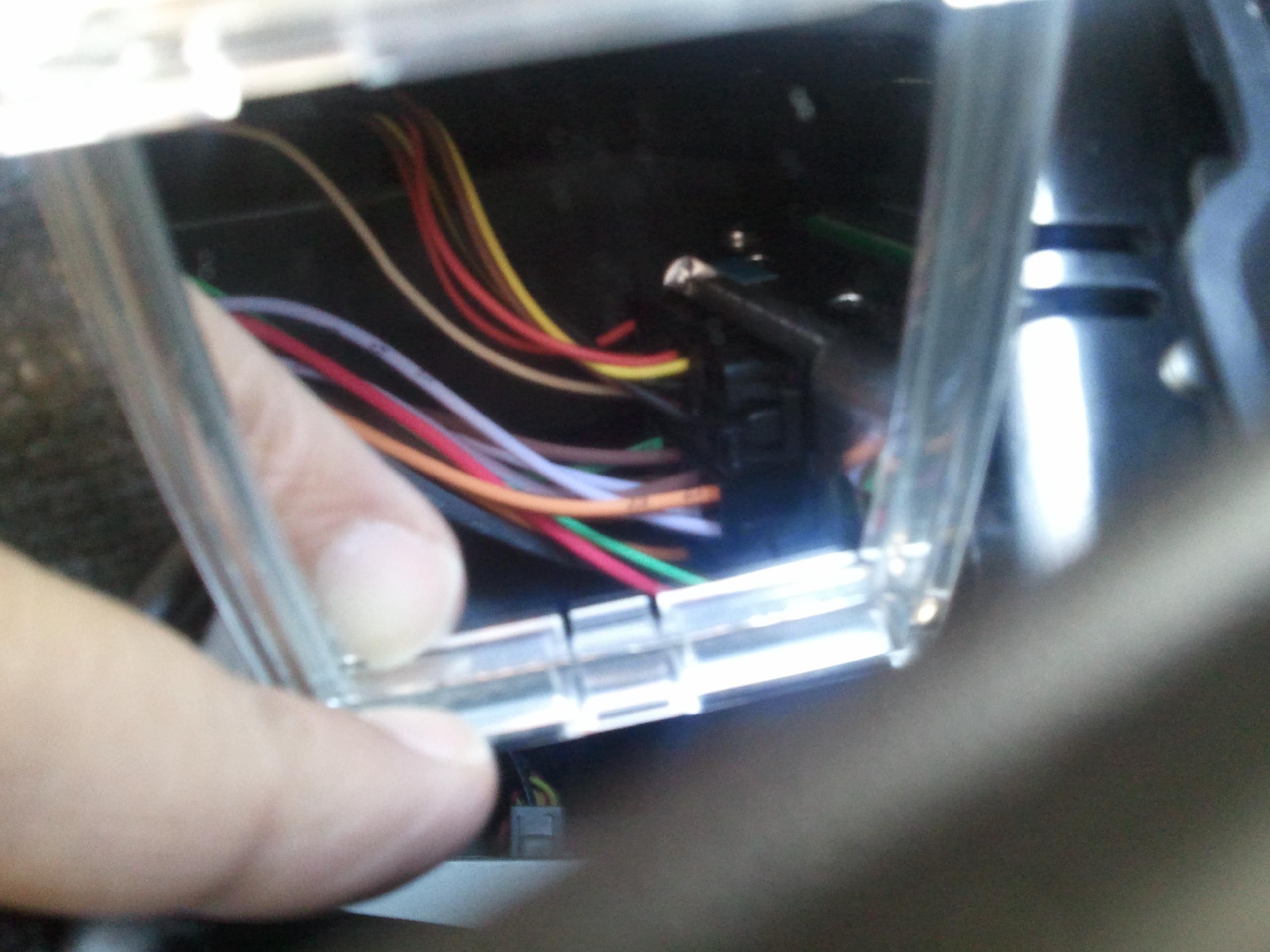

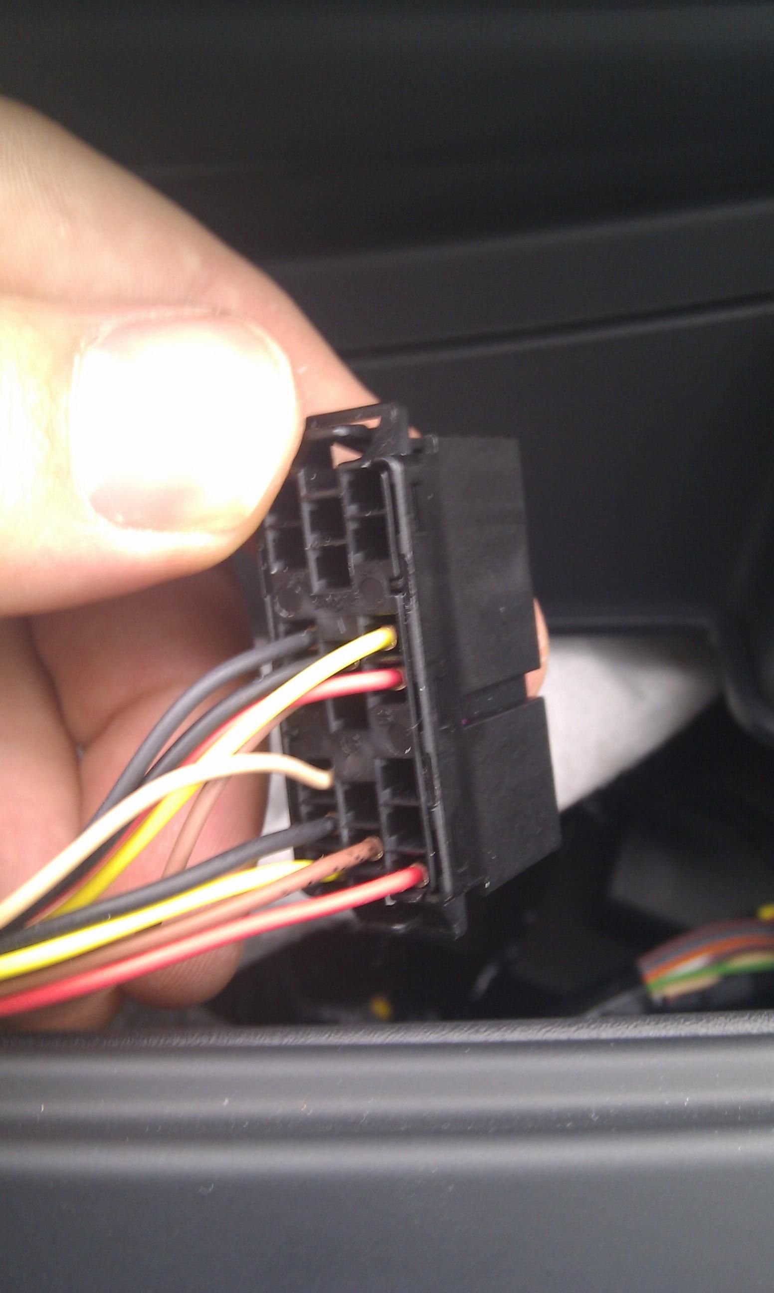

Salut, j'ai bien peur d'avoir le même problème : je ne vois pas de connecteurs bleu ou vert : un seul connecteur noir en place...
OBO92400, as-tu réglé ce problème ? Je tente de mettre la photo que j'ai prise.
Merci.
Merci.
UP.
Quelqu'un a-t-il déja fait les branchements avec ce type de connecteurs ? Je n'ose pas pour le moment le retirer : peur de le casser ou d'avoir du mal à le remettre... Sinon j'imagine qu'il suffirait d'amener les mêmes fils vers les mêmes entrées de l'ampli pour avoir l'entrée AUX...
help appreciated ;-)
Effectivement regissan, comme répondu dans mon précédent message, le bloc unique ne permet a priori pas d'extraire les fiches concernés et d'effectuer le branchement....welcome to the club !

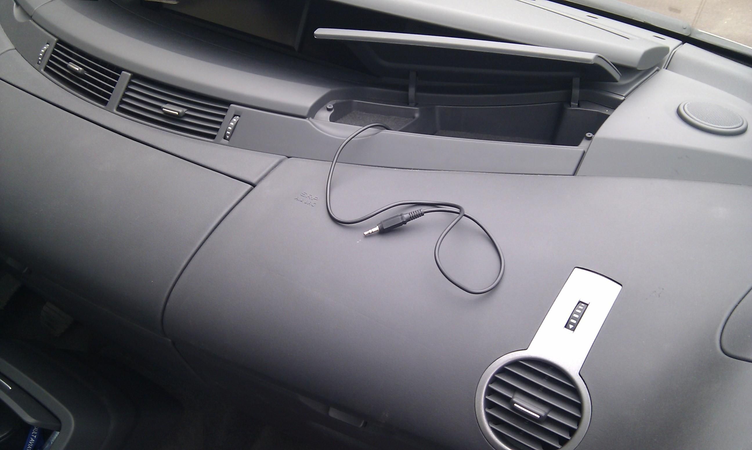

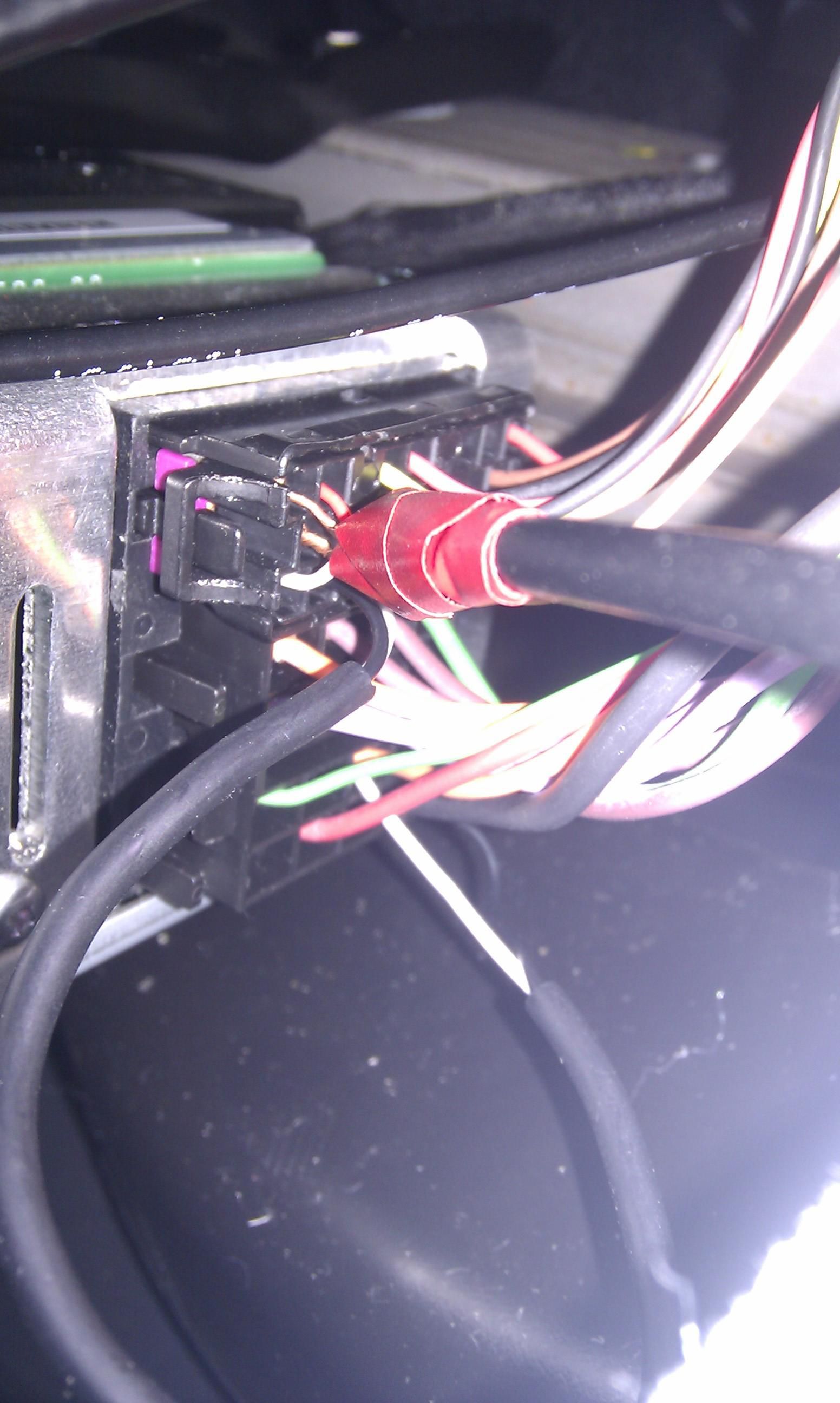

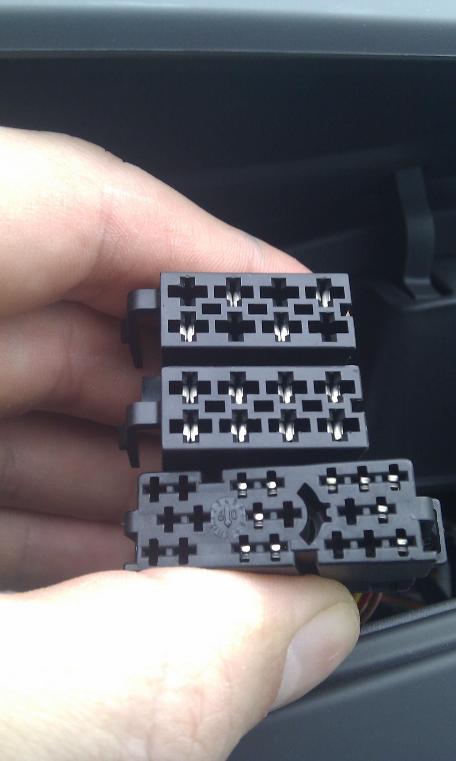

J'ai une Espace IV phase II de 2010, avec ampli Cabasse chargeur 6 CD et GPS Carminat DVD.
Lorsque j'ai acheté mon espace (d'occasion), j'ai demandé la possibilité de brancher une entrée auxiliaire par jack, et Renault m'a répondu que ce n'était pas possible avec l'option audio Cabasse qui vient avec le GPS.
Après avoir cherché sur internet, notamment ce forum, j'ai compris qu'il existait une entrée aux non documentée et j'ai décidé de tenter la manip.
L'ampli est accessible sous le rangement supérieur droit du tableau de bord. Les connecteurs ne sont pas ultra simples d'accès, mais à force de patience, on y arrive.
J'ai utilisé le schéma de câblage suivant, trouvé sur internet (peut-être sur ce post, je ne sais plus).

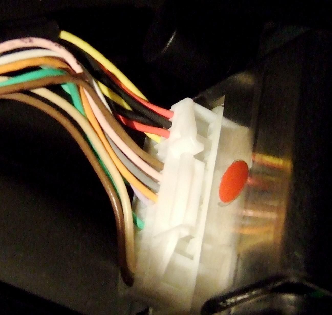

1ere constatation comme pour Regissan, le connecteur qui arrive sur l'ampli n'est pas un connecteur mini iso triple vert/bleu/jaune, mais un connecteur noir. Les broches sur lesquelles il faut brancher l'entrée aux n'ont pas de pinouilles.
J'ai commandé sur conrad.fr un connecteur mini iso jaune avec 10 contacts, juste pour les contacts (j'ai fait un Norauto et un Leclerc Auto, mais il n'ont pas ce type de connecteur) :http://www.conrad.fr/fiche_mini_iso_jaune_p_48453_48579_570419
- J'ai réalisé 2 cordons :
* un cordon jack d'environ 50 cm. J'ai équipé les fils dénudés de 4 contacts mini iso.
* un cordon de 2 fils, d'environ 20 cm. Les 2 fils d'une extrémité du cordon sont équipés de contacts mini iso de Conrad. Les fils de l'autre extrémité sont dénudés.
- Il faut ensuite démonter les 3 connecteurs de l'ampli (les deux inférieurs sont solidaires).
- J'ai démonté le connecteur du haut, qui se déclipse facilement et inséré avec douceur les 4 contacts reliés au cordon jack dans les emplacements 1, 2, 3 et 4.
- Pour relier le second cordon :
* J'ai inséré les 2 fils équipés de contacts mini iso dans les emplacements x et y du connecteur supérieur.
* J'ai défait les contacts noir et orange sur le connecteur du bas à l'aide d'un fil de fer en U,
* sur ces contacts noir et orange, j'ai connecté les 2 autres fils du second cordon en respectant la polarité (orange pour le fil relié au 6)
* J'ai remis les 2 contacts noir et orange dans le connecteur du bas.
Au passage, la position du +12V orange a été décalée d'un cran par rapport à la figure de câblage précédente issue de la Laguna.
- Enfin j'ai rebranché le tout. Voilà ce que ça donne :
- J'ai remis le contact avec un petit serrement au cœur, et en changeant la source avec le satellite du volant, j'ai vu une page AUX s'afficher, et la musique de mon iPod sortir des haut parleurs.
Il ne me restait plus qu'à faire passer le fil dans le cache du rangement et le tour est joué :
Il n'y a pas besoin d'activer le mode aux dans un menu caché.

je n'ai pas compris ce que tu voulais dire pour le 12v décalé?
C'est juste la position du câble orange sur le connecteur inférieur qui n'est pas la même que sur le schéma de câblage :
clic pour agrandir [/img]
Pas de risque de se tromper en cherchant à raccorder l'orange (+12V).
Bonjour a tous,
Tout nouveau dans ce monde, j ai depuis peu une scenic 2 ph 2 jade et j aimerais etre sur. Et desole si mes questions paraissent stupide.
Il ne faut pas retirer l auto radio. Le montage vu en premiere page ce fait a l arriere de l ampli c est bien ca ?
Ensuite est ce que ce boitier est bien sous le siege passager ( je m adresse aux possesseur de scenic identique bien sur)
Perso, j ai le tiroir du dvd gps + il me semble l ampli ( rien n est ecrit dessus)
Faut il faire glisser (sortir) le tout ou seulement l ampli. J ai essaye mais cela resiste. J ai eu peur de deconnecter quelque chose....
