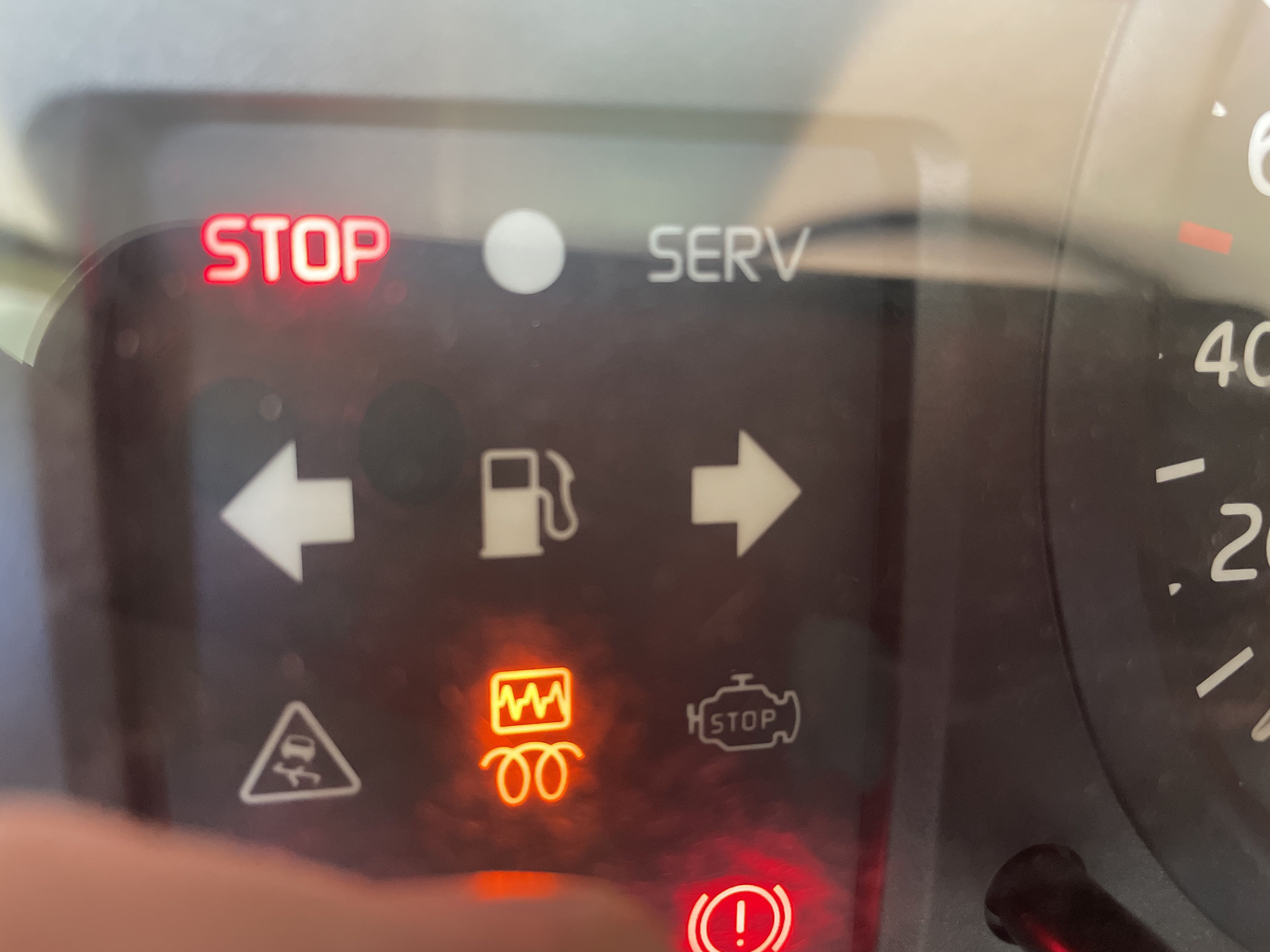

Bonjour voilà j’ai un problème sur ma clio 2 j’ai ces voyants d’allumer (la bobine et la courbe au dessus) tout le temps mais aucun problème pas de perte de puissance ou autre comme j’ai pu voir chez d’autre personne ayant ces voyants d’allumer, si quelqu’un pourrait m’aider svp, merci d’avance. clic pour agrandir clic pour agrandir

Ce n'est pas un problème de voyant.
ça indique que tu as un soucis de préchauffage, ou un soucis avec le calculateur d'injection.
Ce dernier va fonctionne en mode dégradé (en ignorant certain paramètres).. tu n'as pas forcément de ressenti de perte de puissance, mais ta consommation risque d'augmenter..
Ton pot catalytique va prendre une claque. Et le moteur risque fort de s'encrasser.
Personnellement, je ne continuerai pas à rouler avec ce voyant allumé .. et j'irais rapidement dans un garage pour avoir un Diagnostic de panne (sans doute une sonde qui déconne et qu'il faudra remplacer)
Outre, de toute façon, au prochain CT, ta voiture sera recalée. :(
Message Ven 16 Avr, 2021 15:04
Oui, et aujourd'hui un scanner de codes défaut, ça coûte presque rien, donc au moins vérifier quels codes génèrent cet allumage voyant.
Voyant STOP= danger ou endommagement accéléré de la mécanique.
Donc pas une bonne idée de rouler comme ça
