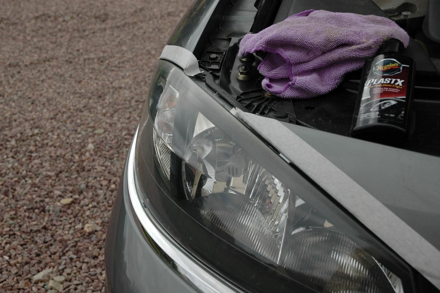

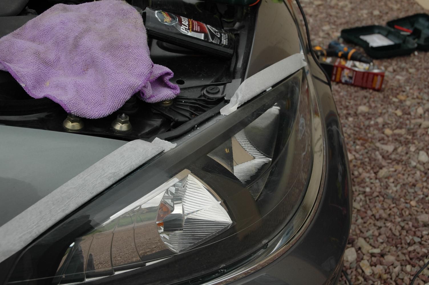

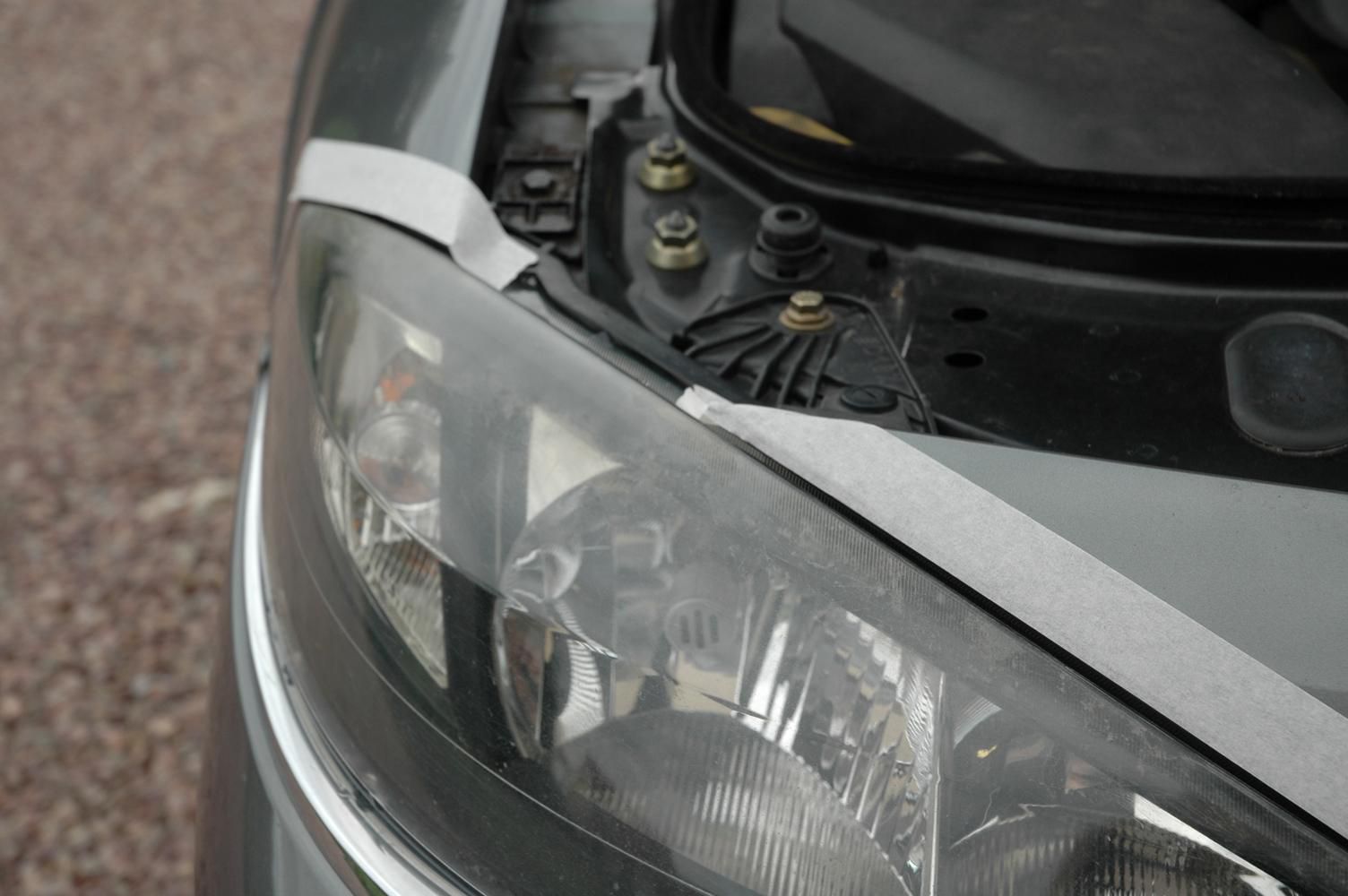

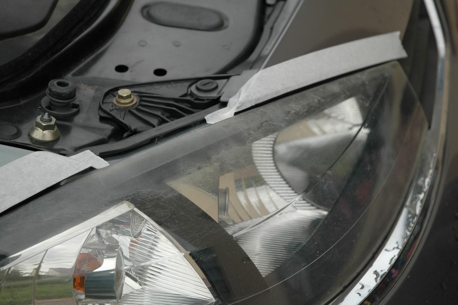

Hello tous le monde,
j'ai trouvé le kit Plast-X de Meguiar's au salon de l'auto cette semaine.
ce kit comprend le produit, un embout à mettre sur la perceuse pour appliquer le produit et un chiffon microfibre.
j'ai fait ça ce matin et le résultat est vraiment bon. je conseille vraiment ce kit un peu cher mais tout de même au top.
voici les photos qui prouvent ce que j'avance :lol:
Avant :
Après :
