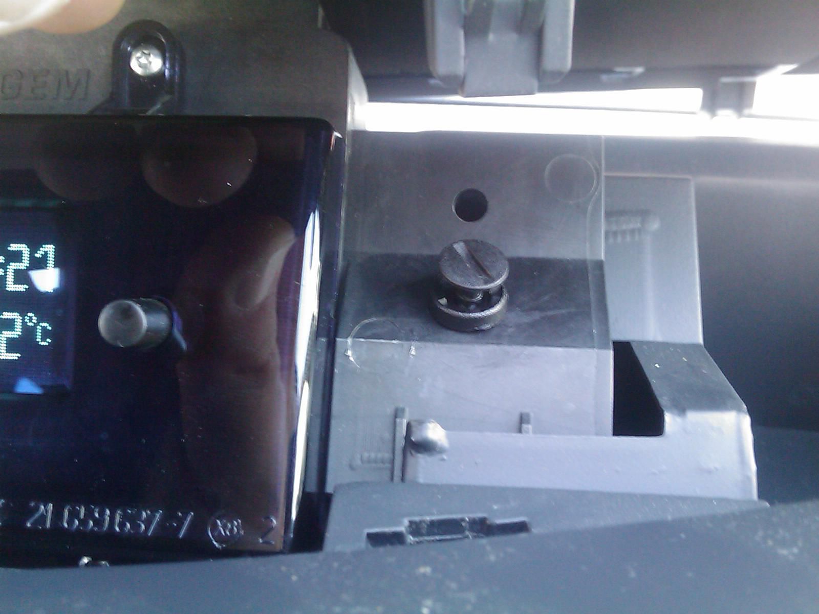

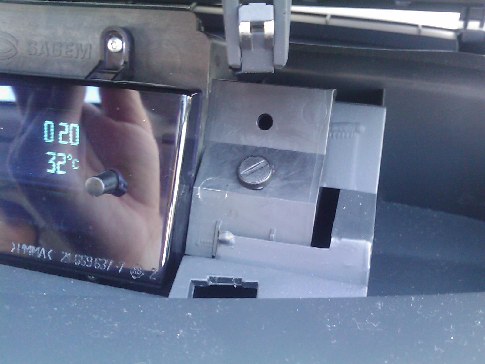

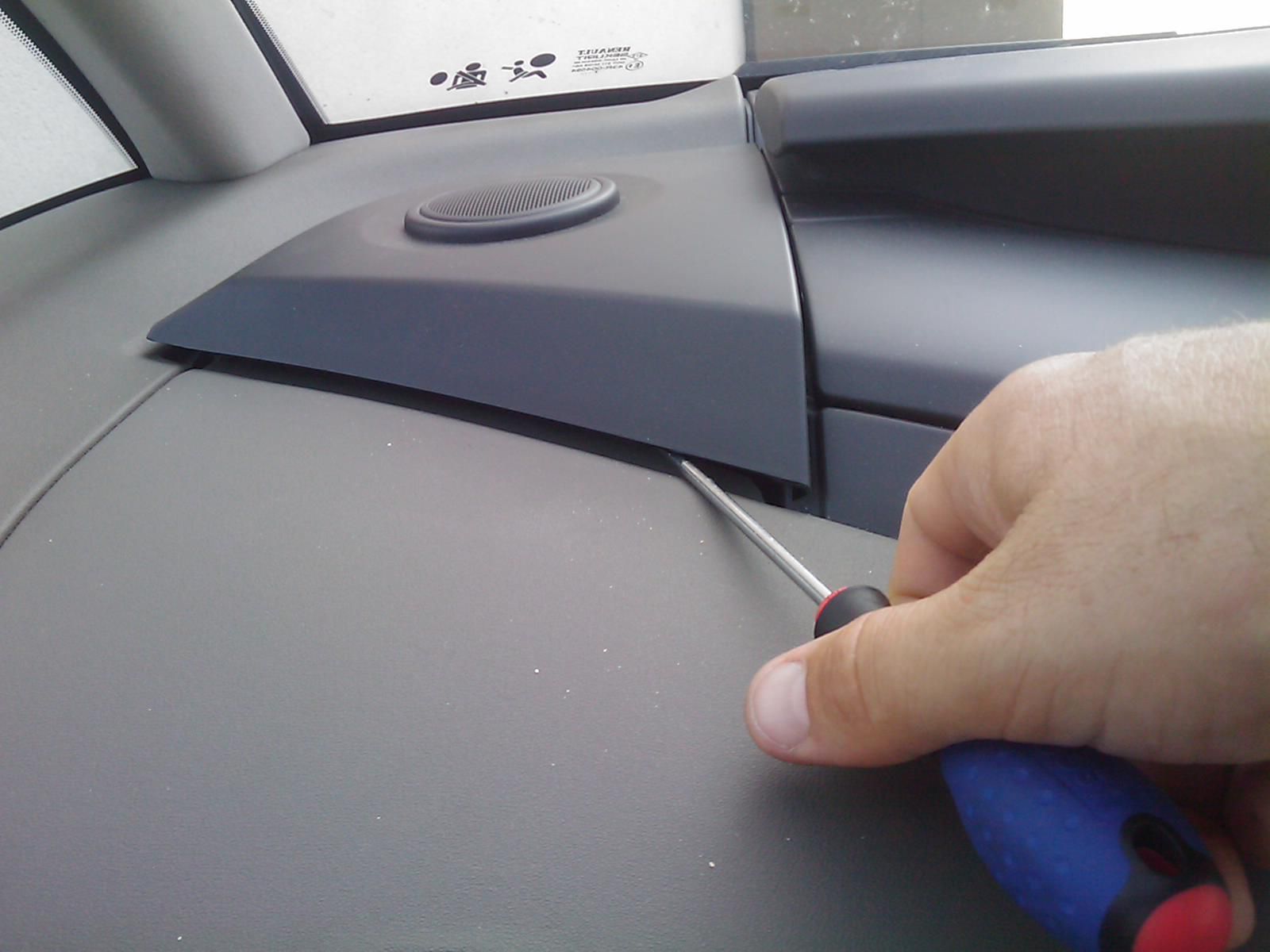

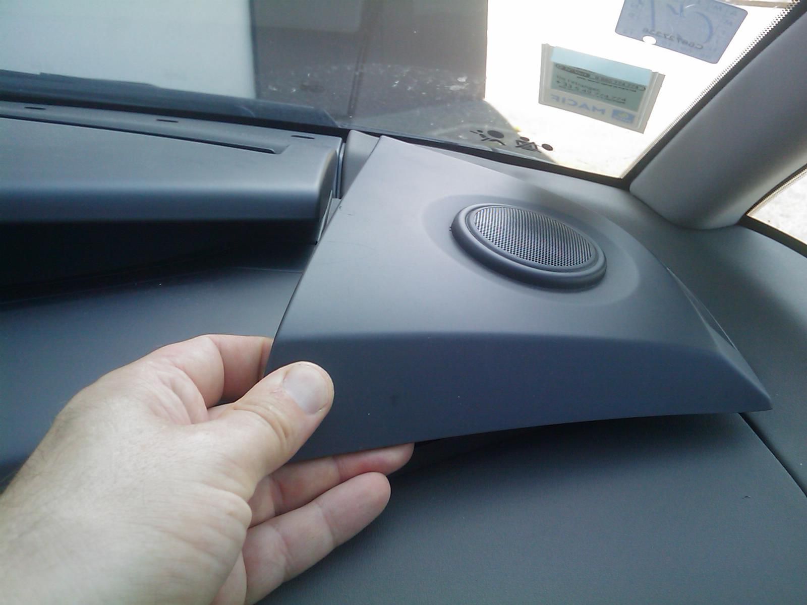

voici les photo du démontage

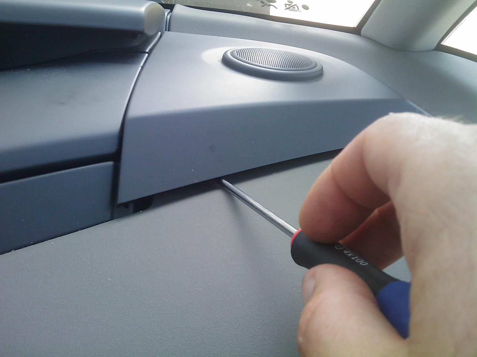

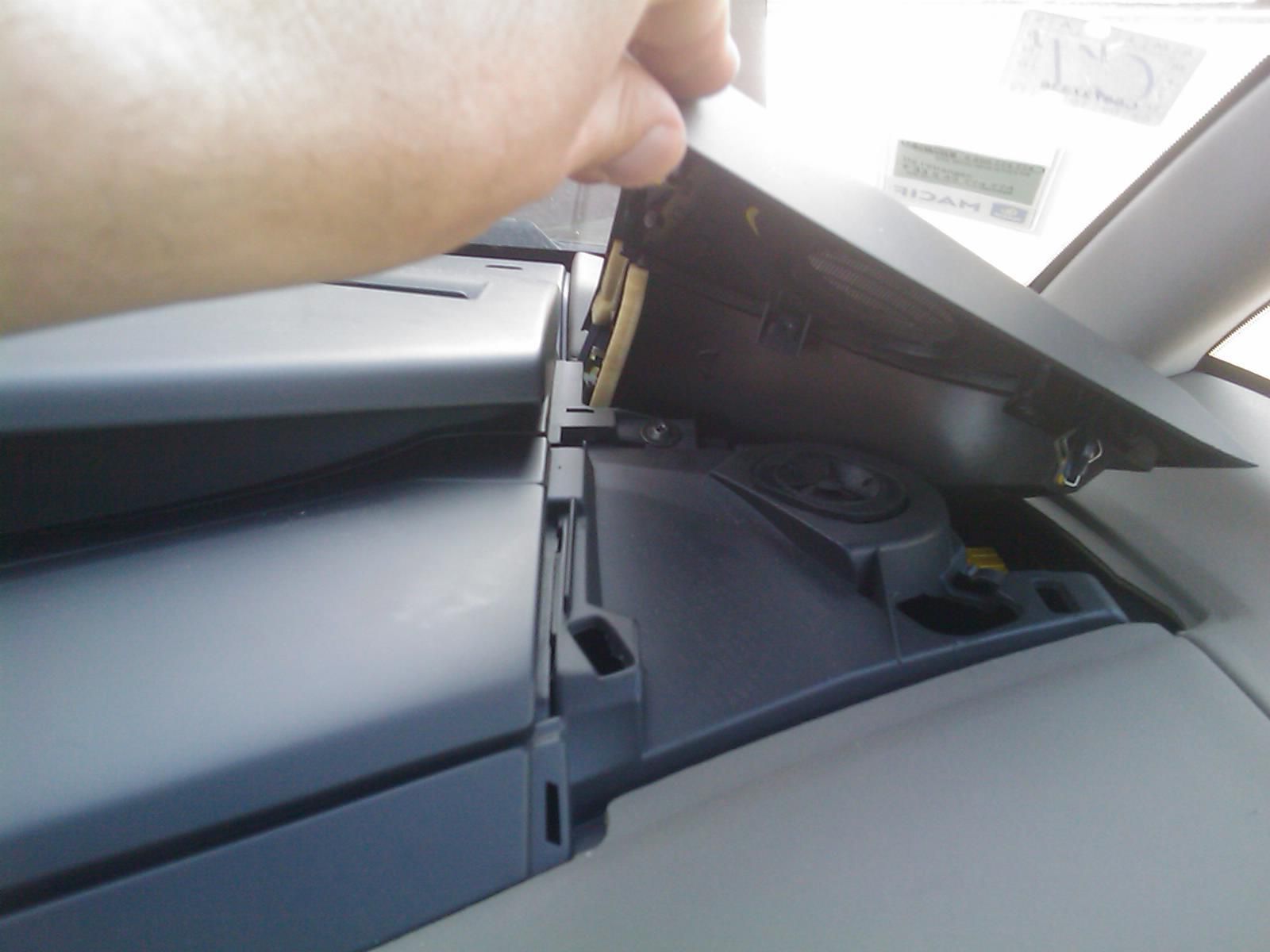

pour démonter ce compteur il faut un tournevis plat ou une spatule pour glisser sous les grilles des hp avant afin de les soulever pour les déclipser !
en suite soulever sans hésiter a forcer un peut pour faire lacher les clip en metal :

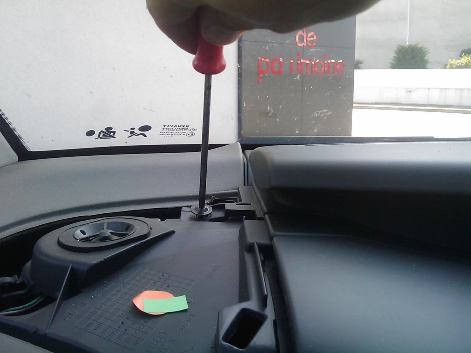

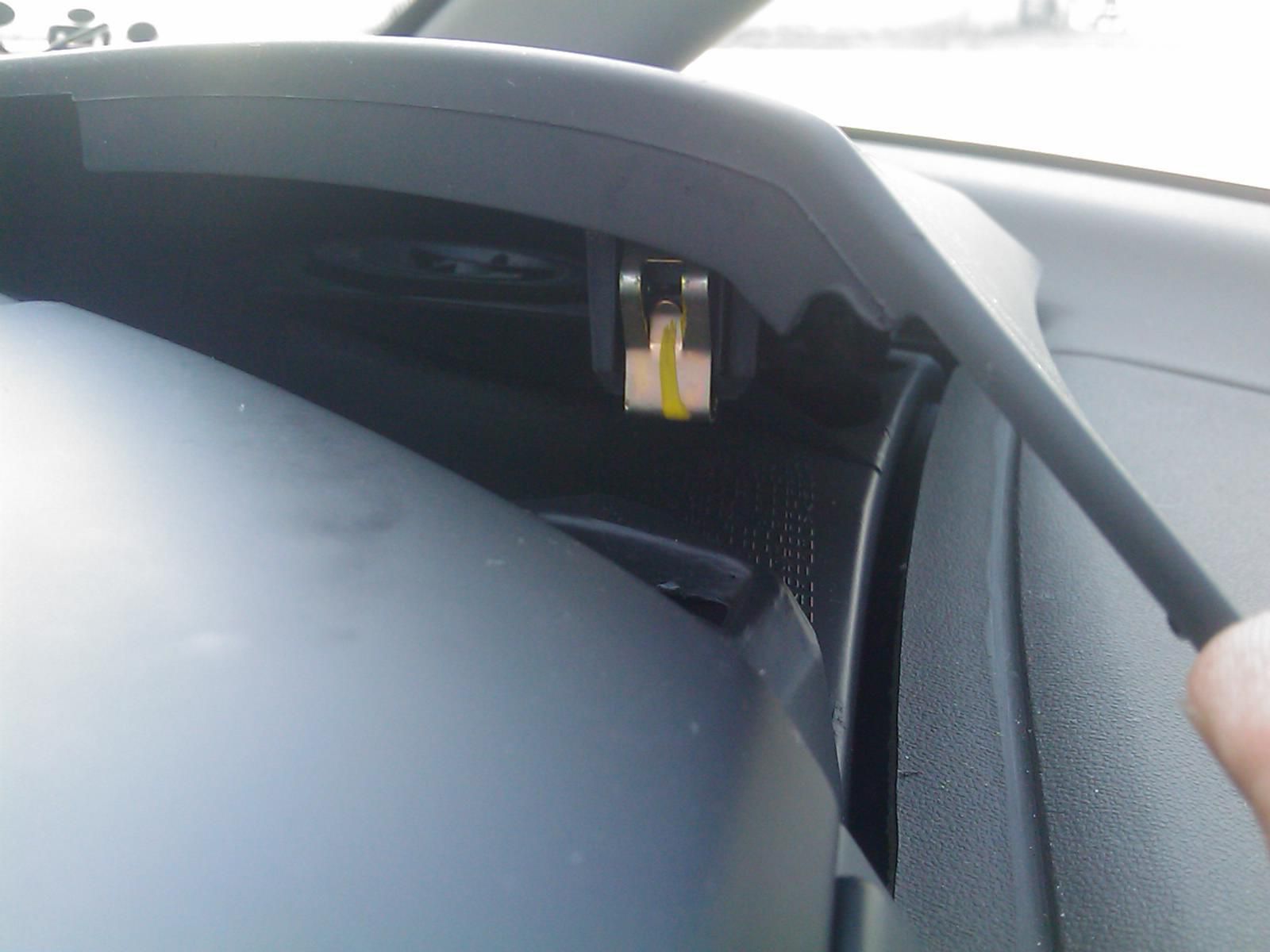

enlever les deux grilles selon la même méthode pour faire apparaitre les deux vis torx qui tiennent la casquette du compteur :
la vis torx de droite :
la vis torx de gauche :

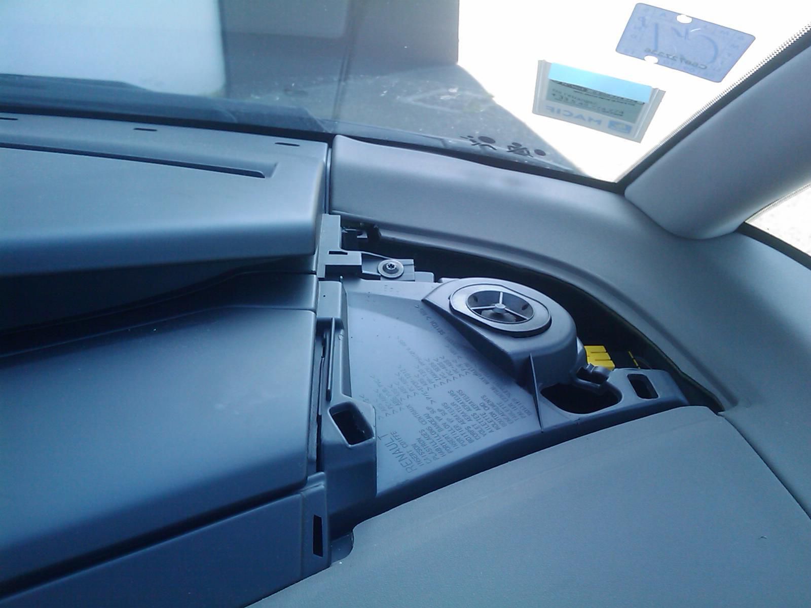

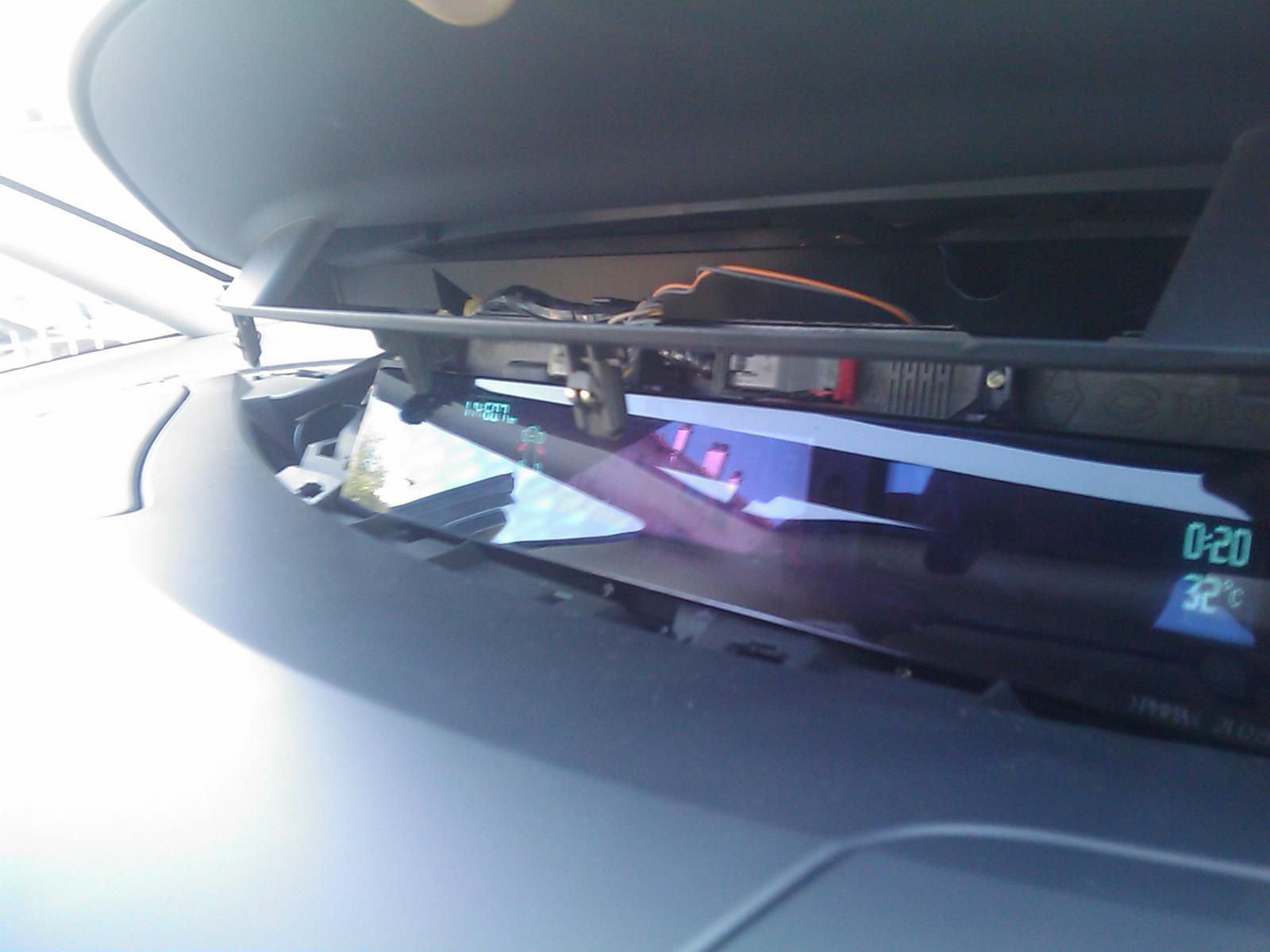

lorsque les deux vis torx ci dessus son retirée vous pouvez soulever la casquette du compteur
en commençant par la partie avant :

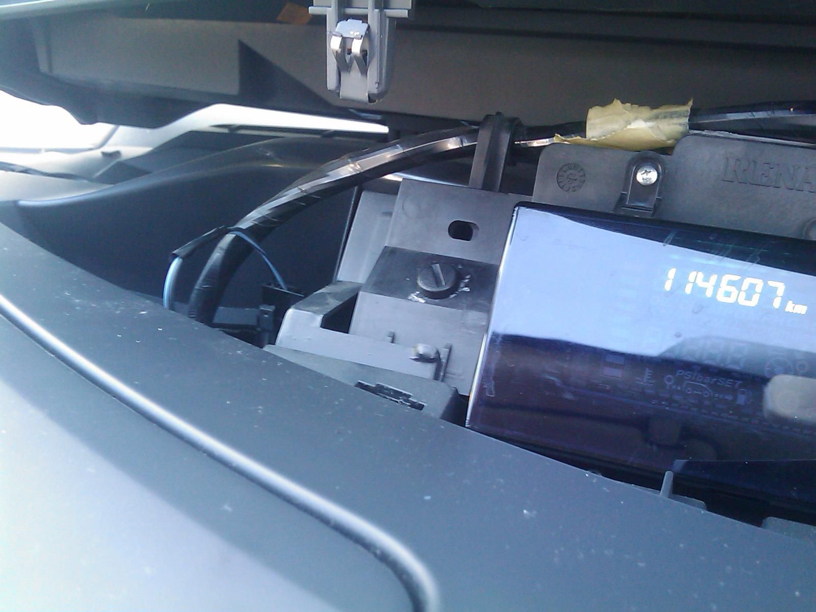

puis retirer toute la casquette en débranchant le capteur d'ensoleillement situé sur la casquette au centre (selon option clim) sinon si vous ne voulez pas le débrancher vous tenez la casquette soulevée (aide d'un tiers) pendant la dépose du bloc afficheur (compteur ) qui vas suivre .

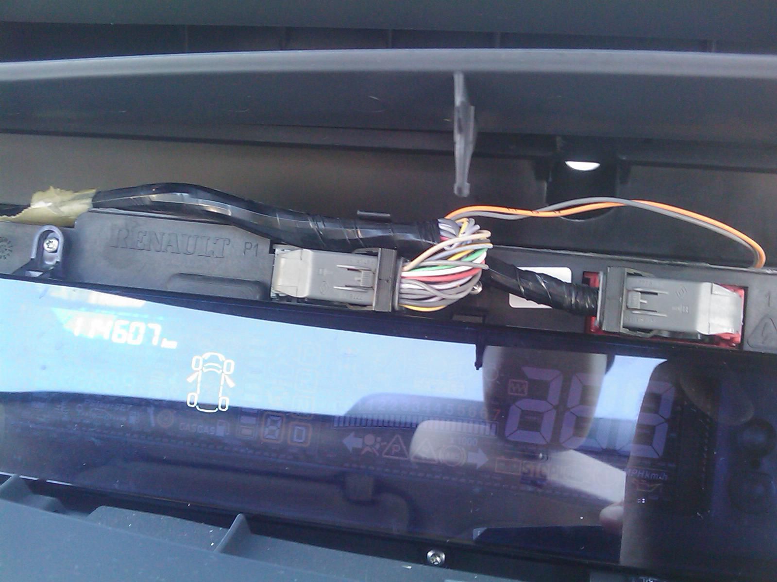

maintenant que le bloc afficheur est visible ,il faut déconnecter les deux prises en tirant sur les levier noirs fixé sur ces prises puis en terrant dessus assez fortement :

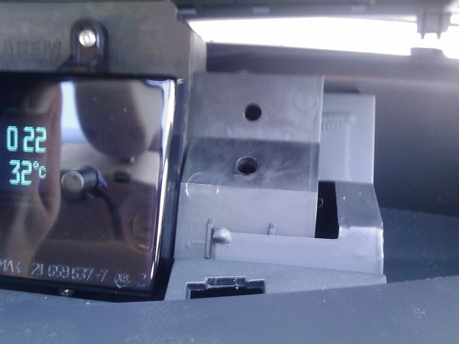

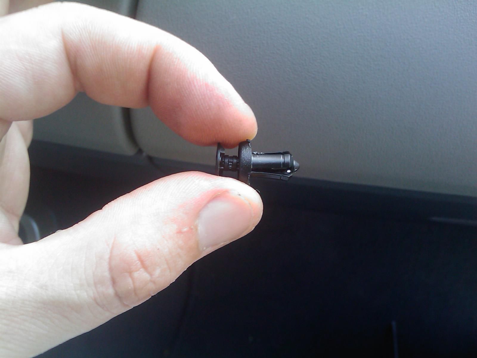

puis il faut retirer les deux petit rivets demontables de chaque coté de l'afficheur :
faire un quart de tour a la tete du rivet pour la faire reculer et ainsi débloquer le rivet afin de pouvoir le retirer du trou :
le trou du rivet quand vous l'avez retiré :

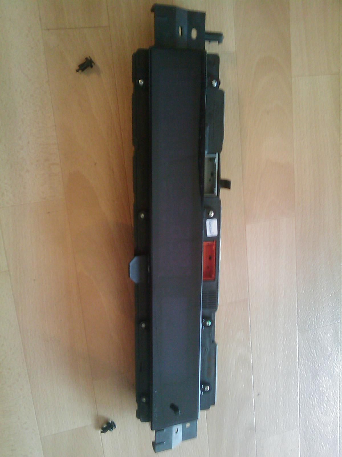

voici a quoi ressemble ces rivets démontables :
maintenant il ne vous reste plus qu'a extraire le bloc afficheur (compteur) qui est simplement posé et a me l'envoyer en réparation (si vous le souhaitez) :roll:
NB: le remontage se fait en refesant le topic en sens inverse ,le compteur que l'on voit sur la photo etait déja réparé et en phase de remontage :ouioui: voilà ,bon courrage :wink:
