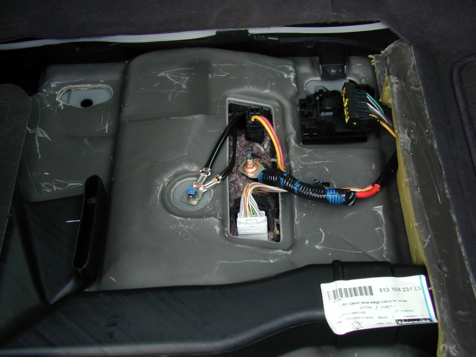

Une fois le siege avant passager retiré

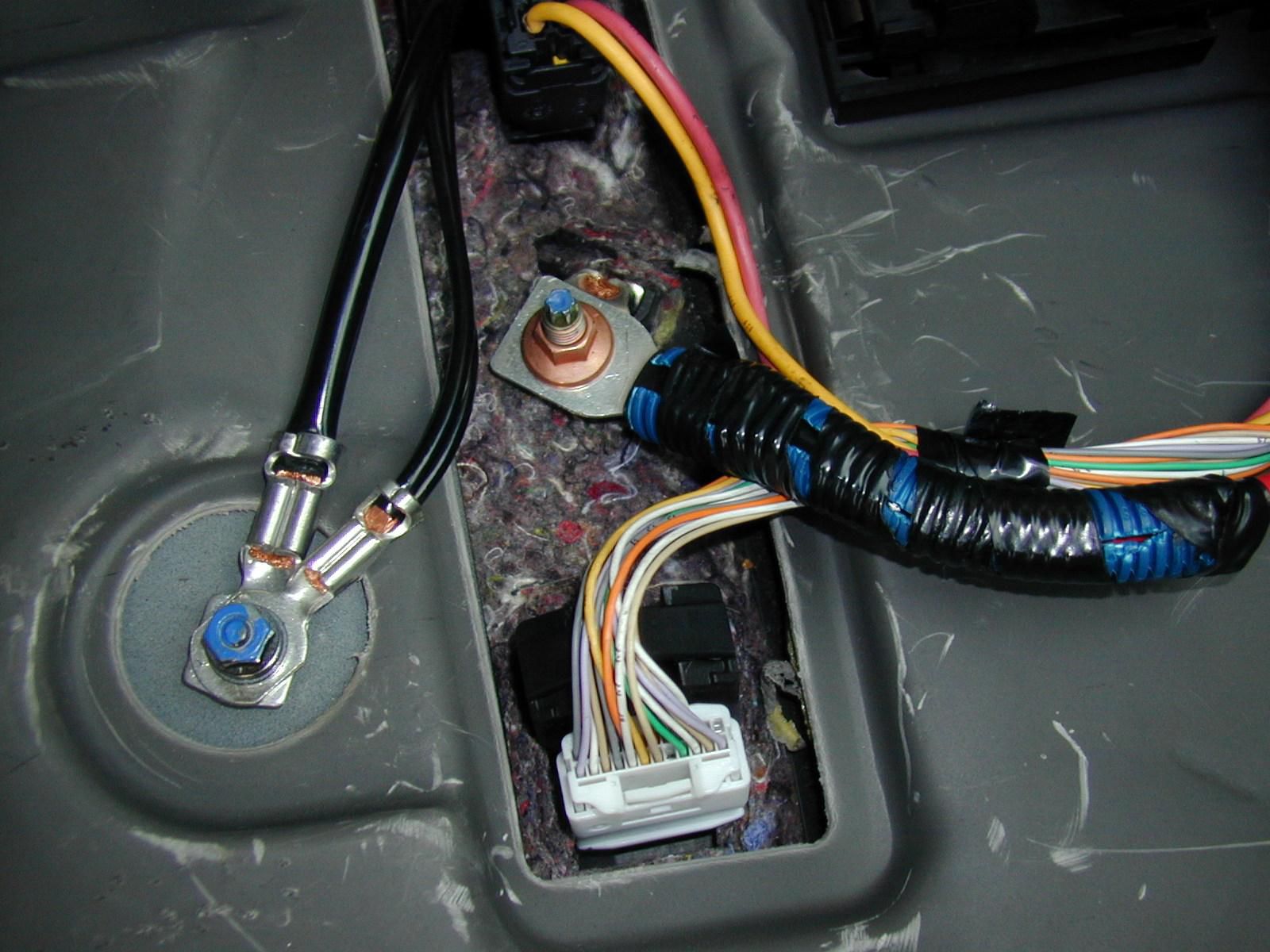

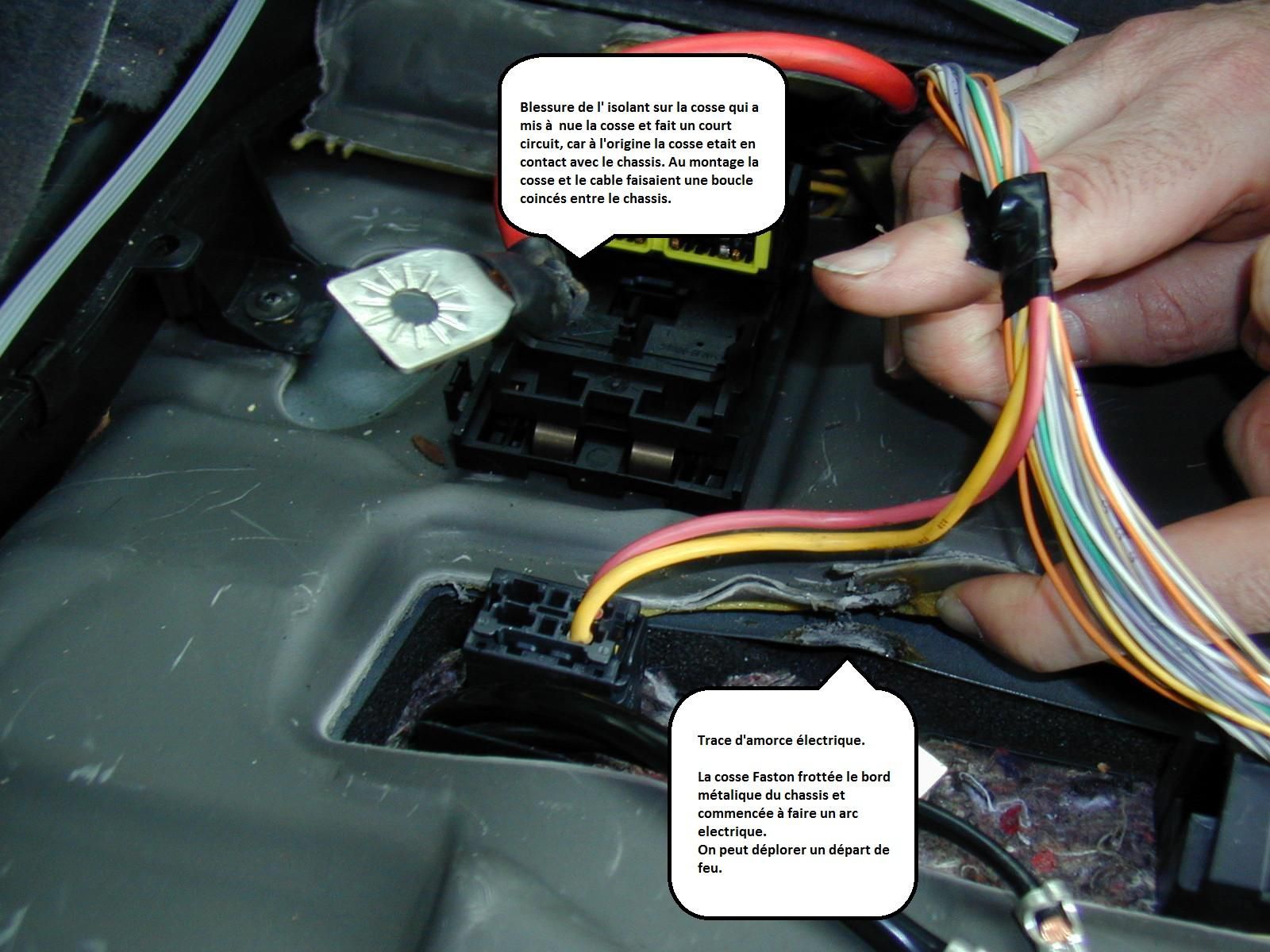

Un gros fils rouge (pas du siege mais sur un équipement du chassis) situé dans la voiture sous le siege avait une blessure avec le chassis et faisait ainsi un beau court circuit et faisait fondre automatiquement le fusible F37 de 20A .
Ce fusible est situé dans la boite à fusible au fond de la petite boite à gants ( retirer le fond ) devant le passager avant.
Ce gros cable rouge, cablé sur une cosse Faston et vissé sur un équipement, une fois décablé, remis en état ( isolant et gaine supplementaire) permet enfin de ne plus avoir de court circuit permanent et ainsi faire sauter le fusible.
changer le fusible, remontage du siege ( qui n'avait rien de défectueux) et l'affaire et faite.
