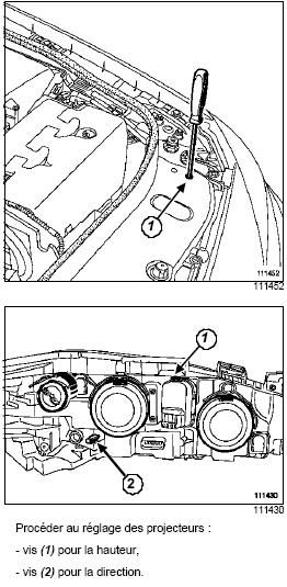

sur l'espace, les phares xénon se règlent avec une clé Allen. il y a un trou à coté de chaque phare qui permet de mettre une clé allen et de régler le niveau de référence du phare.
- en tournant dans le sens des aiguilles d'une montre, on baisse le phare et dans l'autre sens on le monte.
Le réglage automatique se fait ensuite en fonction de l'assiette du véhicule pour garder une hauteur constante par rapport à la hauteur de référence. (C'est un peu plus compliqué sur les nouveaux modèles car le phare modifie un peu son réglage en fonction de la vitesse).

Il faut juste régler le niveau standard de façon manuelle comme n'importe quelle voiture avec une clef alen.
Je l'ai fait c est pas compliqué.

J'ai regardé comment cela pouvait se régler , et les ai réglés comme la clio face à un mur. Depuis j'y vois clair et apprécie les xénons, je ne reçois pas d'appel de phares, et j'ai passé récemment le 1er contrôle technique, OK pour le réglage des phares (et pour tout le reste d'ailleurs, contrôle vierge)
Cela se règle facilement , au dessus du phare il y a un trou dans la tôle qui permet de passer un cruciforme qui permet d'accéder au réglage en hauteur.
Je pense que sur l'espace cela doit être similaire
