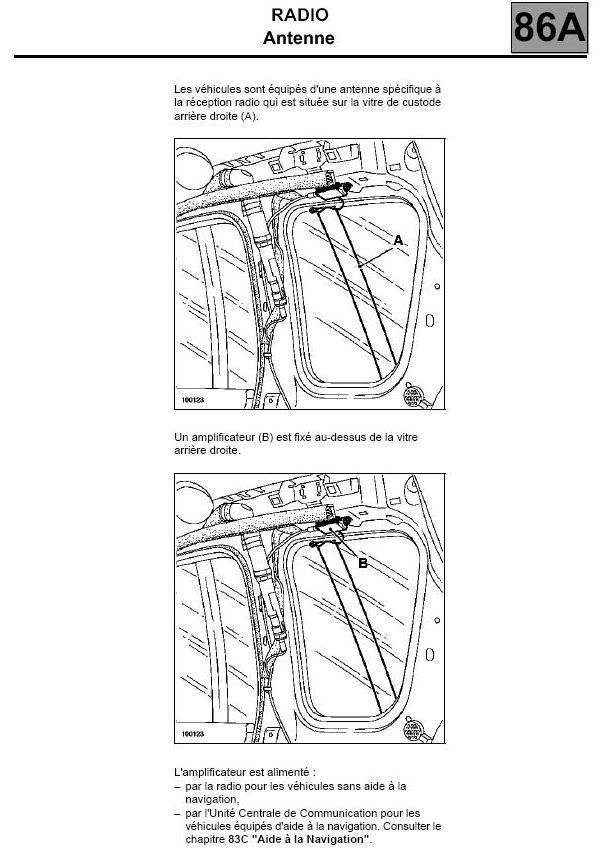

bonsoir,
le bouton noir coté vitre arriere gauche doit etre l'antenne, es ce normal qui n'est pas collé sur la vitre, il est posé dans le cache plastique.
s'il doit etre sur la vitre avec quoi je peut le recoller, loctite ou colle speciale ou etain.
merci
Transam
Modérateur PR émérite
Message Sam 27 Juin, 2009 23:06
Bonsoir.
L'antenne se situe du côté passager sur la vitre de custode arrière droite.
bonsoir,
j'ai bien trouvé l'antenne, mais le bouton noir qui devrait etre relié a la vitre ne l'ai pas, avec quoi je peux le refixer?
colle, soudure etain ou autre
merci
bonsoir,
pour ce que cela interesse, le petit embout rond noir est soudé sur la pastille en cuivre sur la vitre.
j'ai resoudé la mienne ce soir et il n'y a pas photo je capte la radio beaucoup mieu.
