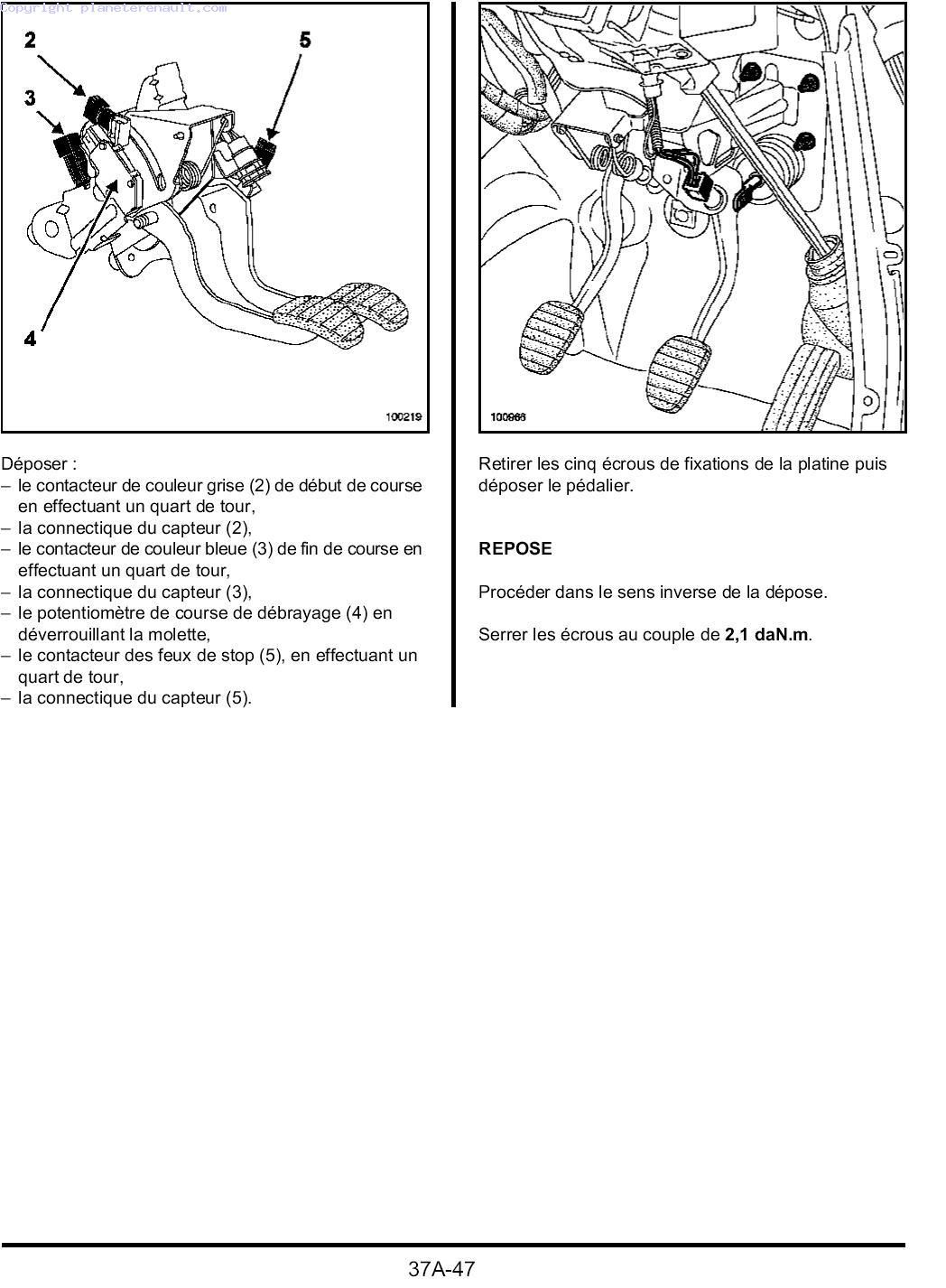

Le problème est que depuis qu'il m'a changé le récepteur embrayage la 2ème fois, j'ai des problèmes de ralenti instable lorsque je freine. Souvent ça descends trop bas, et parfois ça monte...
Mon garagiste me dit qu'il ne sait pas ce que c'est et que si la boite de vitesse fonctionne, je n'ai pas à me torturer l'esprit !
J'ai essayé de voir ces fameux capteurs dont il est question sur ce message, mais je n'ai pas réussi à les déplacer, car ils sont solidement fixés.
J'ai par ailleurs remarqué quelque chose de bizarre : un support de la pédale est vissé trop en profondeur, et la plancher est déchiré. (il n'a même pas remis la moquette !)
Voici les photos, qu'en pensez vous?? Si c'est juste un petit truc rapide à déplacer, je préfère le faire moi, car je n'ai ni l'envie ni le temps de me battre !
