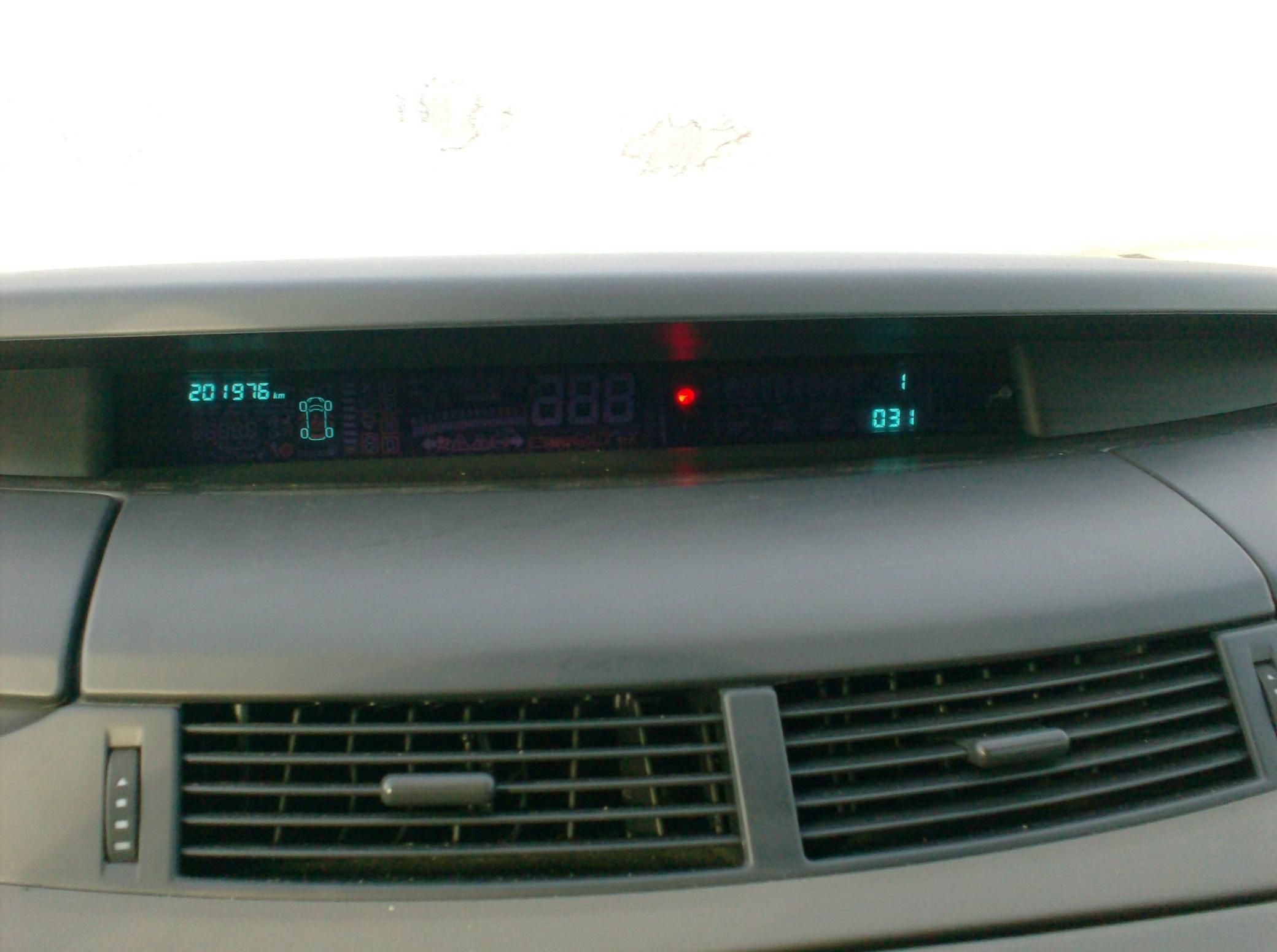

en fait comment inserer une image dans les messages q'on envoie,c juste pour vous montrer le ou le non affichage des données.
Accordiola1
Message Dim 01 Fev, 2009 13:02
voici ce qui s'affiche dans le tableau de bord

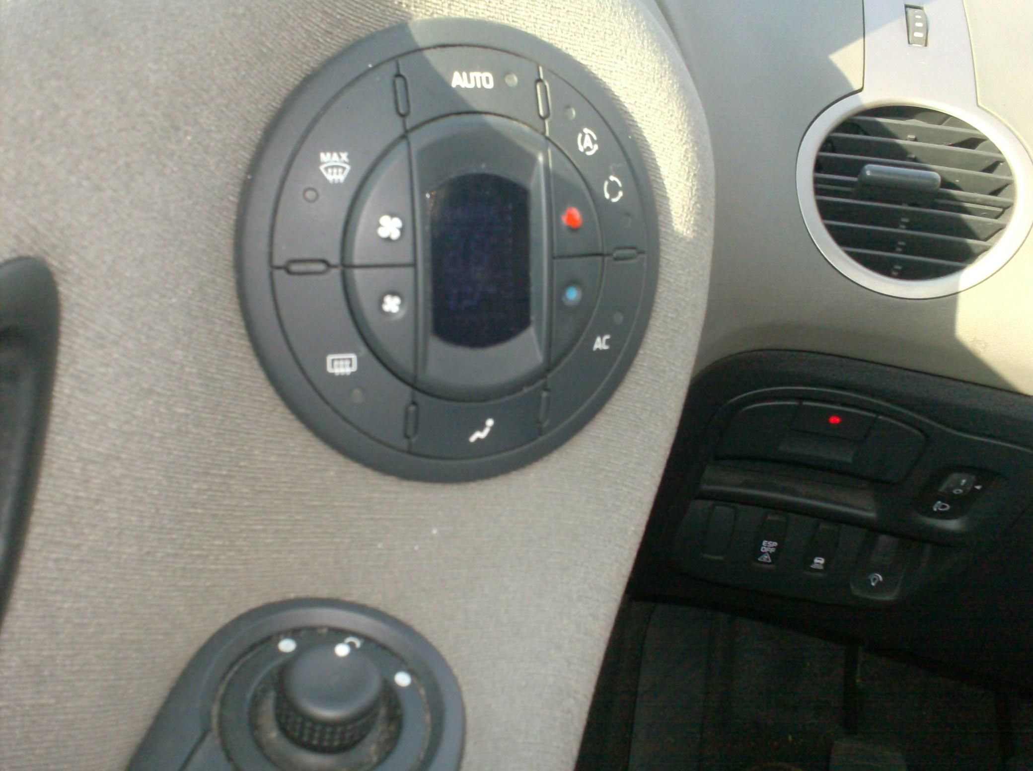

et voici le non affichage de ma commande clim
ce que j'aimerais savoir c'est combien de volt la batterie devrait delivrer, car au debut j'ai fait la mesure elle etait à 12,6 volt pourtant le voyant vert sur la batterie montre qu'elle est chargée,pourtant tout a l'heure et je crois que c'est à force de l'ouvrir et de la fermer elle etait à 12 volt à peine,donc j'ai mis des cosse branchées à une autre voiture demarrant mais rien n'y fait elle demarre toujours pas, ah oui la batterie est de type 85ah
