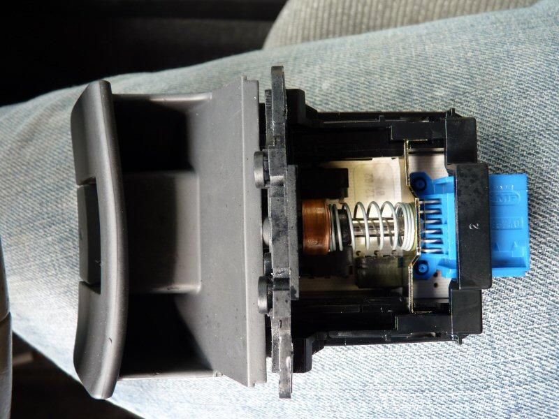

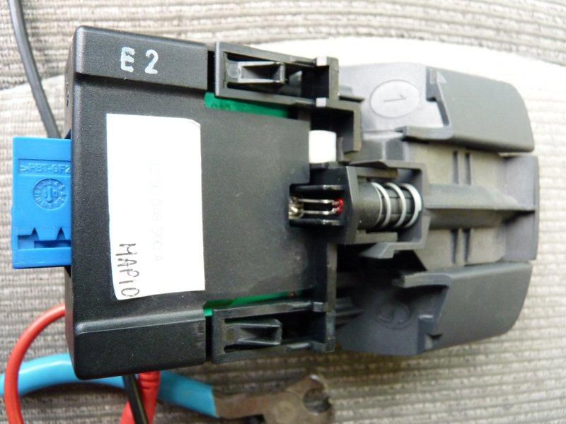

Hello,
J'ai eu le même problème.
D'abord, plus de frein de parking.
Ensuite, ou alternativement, j'ai un tic tac sur le calculateur (qui se trouve juste derrière le réservoir à carburant).
Envoie chez RENAULT : Diagnostic : Il faut tout changer 700€ ttc.
Là, pris de colère, j’achète un CAN CLIP sur ebay. (235€ port compris)
Un fois reçu, j'interroge la voiture : DF045 Contacteur de serrage redondant 1.DEF
Je prends la doc RENAULT et elle te dit que c la palette (qui te sert pour actionner le Frein de Parking). En fait j'avais un contact qui ne se faisait pas dans la palette car elle revenait pas à fond.
Donc j'ai trafiqué la palette.
Photo de la palette 'NORMALE'
Photo de la palette 'MODIFIEE'
Comme on peut le voir, j'ai rajouté une rondelle de cuivre pour tendre le ressort un peu plus et permettre à la palette de revenir à sa position initiale plus facilement.
Effacement des défauts avec CAN CLIP, et depuis ça fonctionne.
Voilà.

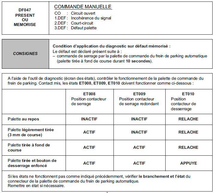

Je rajoute que changer un calculateur de frein de parking ne se fait que dans des cas très rare. Il faut d'abord réaliser une bardé de test et de contrôle avant d'en arriver là.
Voici un extrait de la doc RENAULT pour le diagnostic sur le frein de parking. Pour info, la doc diag contient 53 PAGES que pour le frein de parking.
De plus, changer ce calculateur semble assez complexe.

En fait quand tu suis le manuel de diagnostic RENAULT, un moment il te demande de contrôler l'état des contacts en fonction de l'action sur la palette.
C'est une manip à faire avec CAN CLIP.
Perso, quand je relâchais doucement la palette, ET009 restait actif entre 2 et 5 secondes (alors qu'il aurait du être inactif); mais pas toujours. Quand ça se produisait, paf : Défaut Frein de parking et après un certain temps 'Clic clac' ' Clic clac'. Effacement du défaut et retour à la normale. Si je n'actionne pas la palette, je n'ai pas de dysfonctionnement.
Effectivement, en démontant la palette, en la plaçant prés de l'oreille, en tirant dessus et en relâchant je me suis aperçu qu'un contact revenais après.
Pour finir, pour ton pb, il faut CAN CLIP pour voir le défaut avant toute chose.
