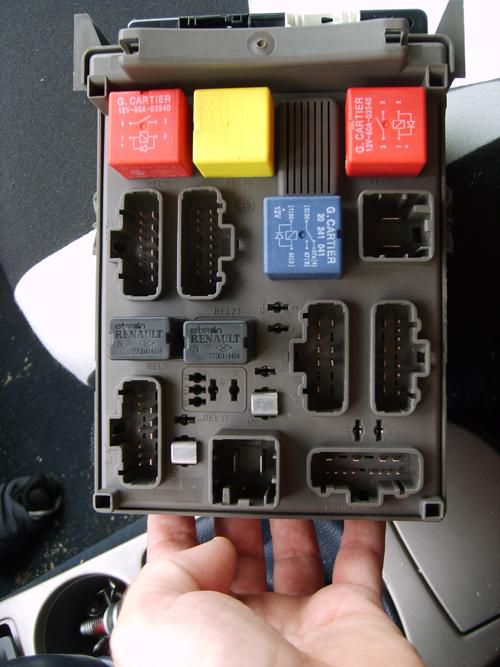

J'avais un problème de démarrage du à un des deux relais défectueux du calculateur habitacle: Rel 22 ou Rel 21, après changement de ceux ci j'ai constaté que je n'avais plus rien au tableau de bord et déverrouillage des portes et même les feux de détresse étaient inopérant, pourtant fonctionnelles avant changement des nouveaux relais et toujours démarrage impossible.
Donc je laisse le nouveau relais 21 et remet l'ancien relais 22, mon problème de démarrage est maintenant résolu mais je n'ai toujours rien au tableau de bord et déverrouillage des portes et même les feux de détresse sont toujours inopérant depuis changement par le nouveau relais 21 et remise de l'ancien relais 22.
Donc le relais 21 était bien HS mais pas le relais 22 car depuis le changement du relais 21 elle démarre correctement.
Donc je regarde de plus près mon nouveau relais 22 et je me suis aperçu que les caractéristiques du schéma étaient différentes par rapport à mon ancien relais 22, pourtant le vendeur m'a donné ce modèle de remplacement quant je lui ai montré l'ancien relais (seule différence et la couleur bleu de l'ancien et noir du nouveau).
Est il possible qu'en utilisant le nouveau relais 22 j'ai endommagé le calculateur habitacle ?
Est ce possible que ce soit un fusible autre que ceux dans l'habitacle car j'ai vérifié les fusibles du calculateur habitacle ou un autre relais qui aurait lâché après avoir mis le nouveau relais 22 ?

Ma panne à été résolue, après vérification de mes fusibles partie compartiment moteur, un était HS, certainement qu'il a fondu lors du montage du mauvais relais 22, tout fonctionnent comme auparavant, juste à réinitialisé certains instruments de bord.

Est ce que le relais 22 sert donc à la centralisation des portes?
Et ce boîtier fusible relais est bien celui de l'habitacle? Il se trouve et se démonte comment?
