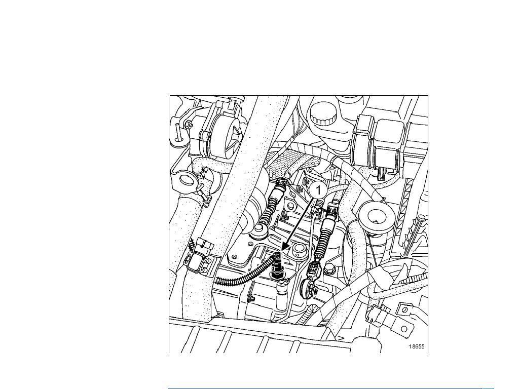

Mon contacteur de marche arrière est défectueux (plus de feu de recul lors d'une marche arrière et plus de radar de recul). Je souhaiterais faire le remplacement moi même mais j'aurais besoin de conseils.
J'ai compris qu'il se trouvait sous la batterie mais une fois déposée est-ce qu'il saute aux yeux ou faut-il démonter autre chose ?
Y a-t-il une procédure à respecter pour le retirer et le remplacer ?
J'ai trouvé cette référence sur oscaro : QUINTON HAZELL XRLS58 - Sachant qu'il s'agit d'un DCI Expression 2.2 de 2005 est-ce bien la bonne pièce ?
Merci ce dessin devrait m'être bien utile ! Par contre lorsque je tape cette référence dans google je ne trouve rien de bien utile. Y a-t-il un autre moyen de vérifier que la pièce est la bonne ?

Bonjour, la référence 8200177718 est une contacteur d'origine.
L'inconvénient de la commande en ligne, on n'est sûr de la conformité de la pièce une fois dans les mains.
