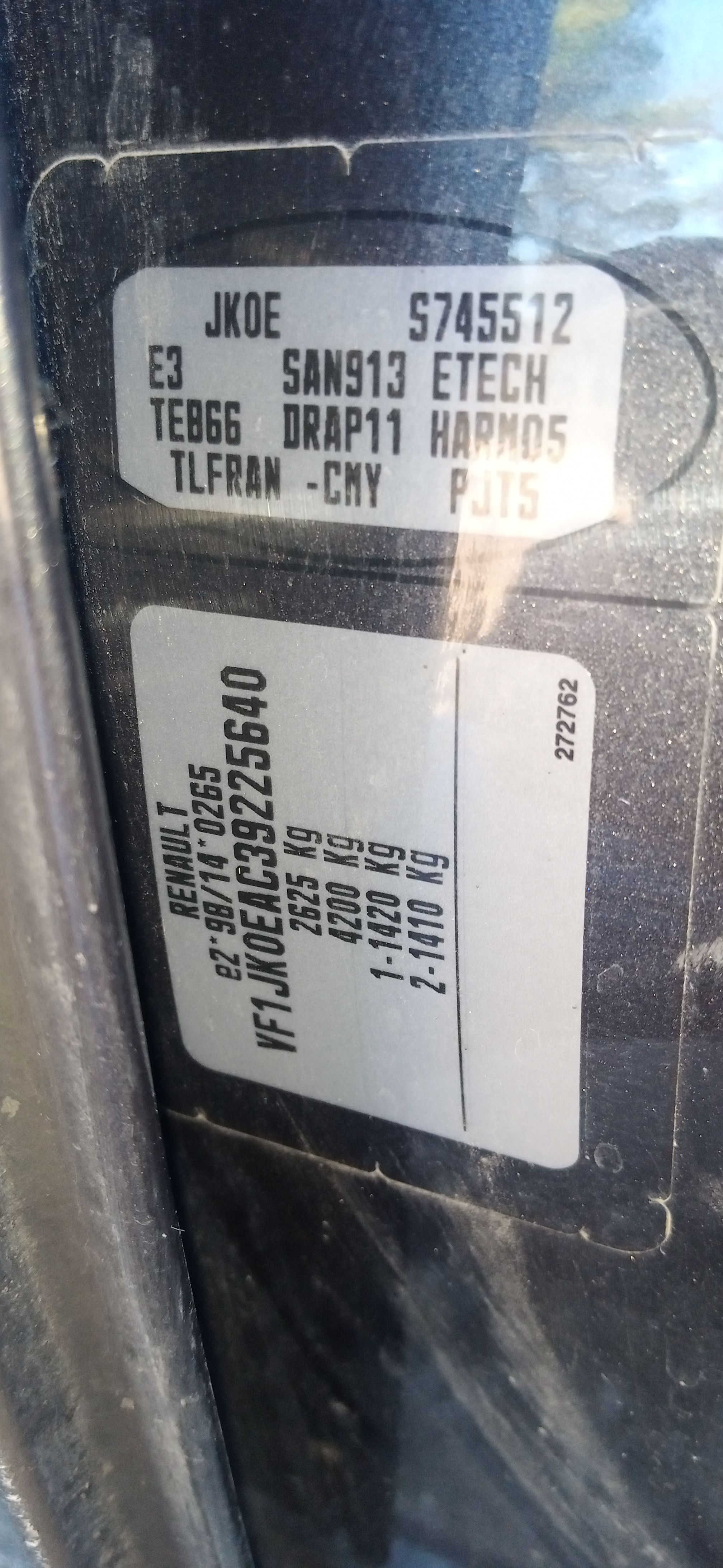

Suite à une perte de puissance classique et message injecteur etc...etc.... j'aurai besoin de savoir si ma voiture à un FAP.
penché sous la voiture je ne distingue pas de sonde de température sur le pot !!?
certains disent qu'il faut regarder le chiffre après JKO sur son numéro de série mais moi j'ai une lettre clic pour agrandir
Euphro
le 3.0 DCI était sans FAP.

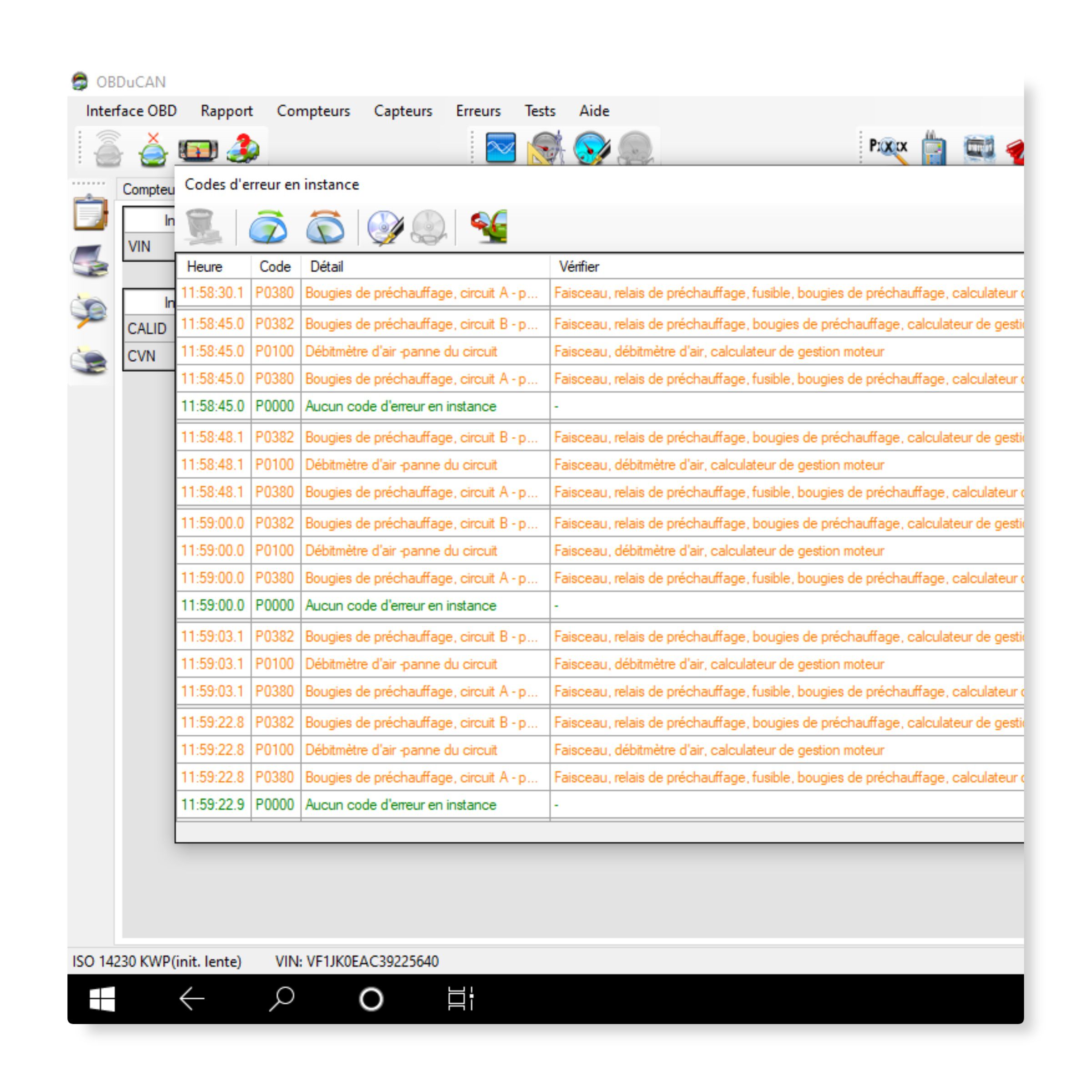

Après avoir démonté et nettoyé la vanne EGR ( comme neuve), j'ai du mal à comprendre ce qui ces "trous d'airs" et le, plafonnement à 4000 trs
elle monte à 142 maxi ! ( bon elle est vieille 319937 kms).
au démarrage ça pousse fort sur 200 m et puis pouf ! plus rien...
message OBD en pièce jointe..si quelqu'un à une idée, ce serait sympa.
je précise que j'ai démonté, et nettoyé à font le débimetre d'air..
