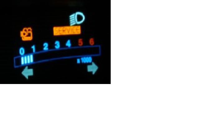

J'ai un espace IV 2.2 dci (privilège) de 2003 avec 101000 km, et depuis hier soir j'ai le voyant "service" accompagné d'un pictograme un peu particulier qui représente un peu le logo du lave glace avec le logo du feu de route. Et ces deux voyants s'alluments et s'éteignent par intermitance.
J'ai mis une photo, en esperant que cela serra visisble.
Est-ce-que quelqu'un peut me dire à quoi cela correspond.
Merci beaucoup clic pour agrandir

En gros, il n'y a plus de liquide lave glace pour els lave phares des xenons....

oui quand il reste peu de liquide dans le bocal, qui est commun au lave-phares et au lave-vitres avant et arrière, ce voyant s'allume.
Ca permet de faire le plein de liquide avant de ne plus en avoir et de ne plus pouvoir laver ses glaces de phares.
Le bocal est devant, juste derrière le phare, côté passager, ca peut pas se louper :crazy:
Il fait 6.5l avec les laves-phares (seulement 5l sans les xénons et donc sans lave-phares).
Il y a deux pompes : une pour les lave-vitres avant et arrières (ça doit être une vanne qui envoie le liquide vers l'avant ou l'arrière) et une autre pompe "haute-pression" pour les lave-phares.
A noter que quand le bocal est presque vide, après avoir fait le plein, faire fonctionner plusieurs fois les laves-phares pour réamorcer le circuit (moteur tournant, phares allumés, mettre le lave-vitre avant mets automatiquement en route les lave-phares).
Ces derniers fonctionnent par impulsion, donc il ne sert à rien de garder la manette du lave-vitre tirée, mais il faut au contraire donner plusieurs coups.

J'ai donc remis du liquide lave-glace et le voyant service ainsi que le pictogramme n'apparaissent plus.
