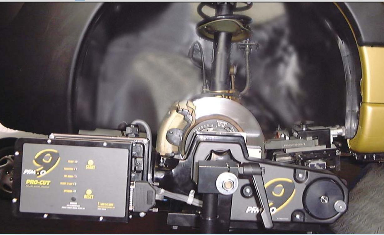

si au bout de 1500 km cela devait recommencer sans prise en charge, sache qu'il existe des garages qui rectifient les disques directement sur le moyeu qui donne de bons résultats pour les véhicules ayant tendance aux voilages répétitifs.
sur notre ancienne fiesta, pareil = voilage tous les 3000 km, on a fait remplacer les moyeux et tjrs pareil
Oui les puristes vont dire "halte, on ne rectifie pas les disques" mais à 1500 km, leur épaisseur est proche du neuf et l'on enlève que quelques dixièmes de mm.
cela coute envire 50 €, j'avais le cas sur mon ancienne 306 et les disques se voilaient tous les 3 000 km et un jour j'ai fait faire cette rectif et cela a résolu mon Pb avant qu'on m'incendie mon auto 10 000 km plus tard.
