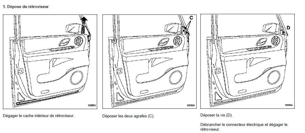

Alors en fait disons que mon épouse a eu un excès d'optimisme en sortant du garage et donc comme il n'est pas large le rétro droit en prit un coup il ne tombe pas mais il bouge sérieusement.
est ce qq1 aurait démonté ce genre de truc
merci

euh merci
je vais voir ça, je vous tiens informé et photo si besoin de mon expérience.
l'expérience c'est le démontage pas mon savoir sur le sujet....
