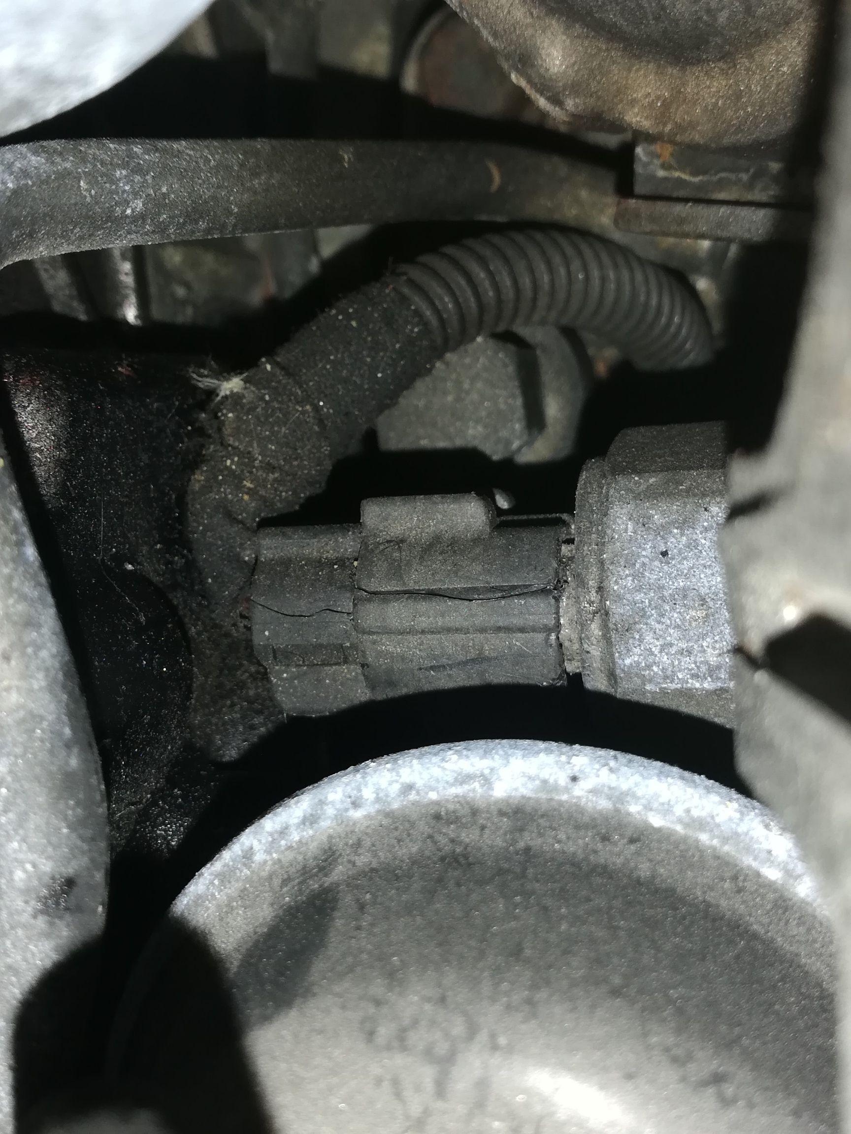

Comment ôter la fiche de la rampe d'injection ? la gaine contenant les fils est pliée à 90° et impossible à manipuler plus de 5mm : j'ai essayé de la pousser mais elle est totalement bloquée par je ne sais quoi : un simple levier par tournevis l'a fendu... quelqu'un a un tuyau ? merci...

Tu as un mécanisme de blocage sur ces prises.. pour protéger des vibrations.
Il faut trouver ou se trouve la goupille pour appuyer dessus pendant que tu manipules la prise.
Essayer de la sortir de force est voué à l'échec.

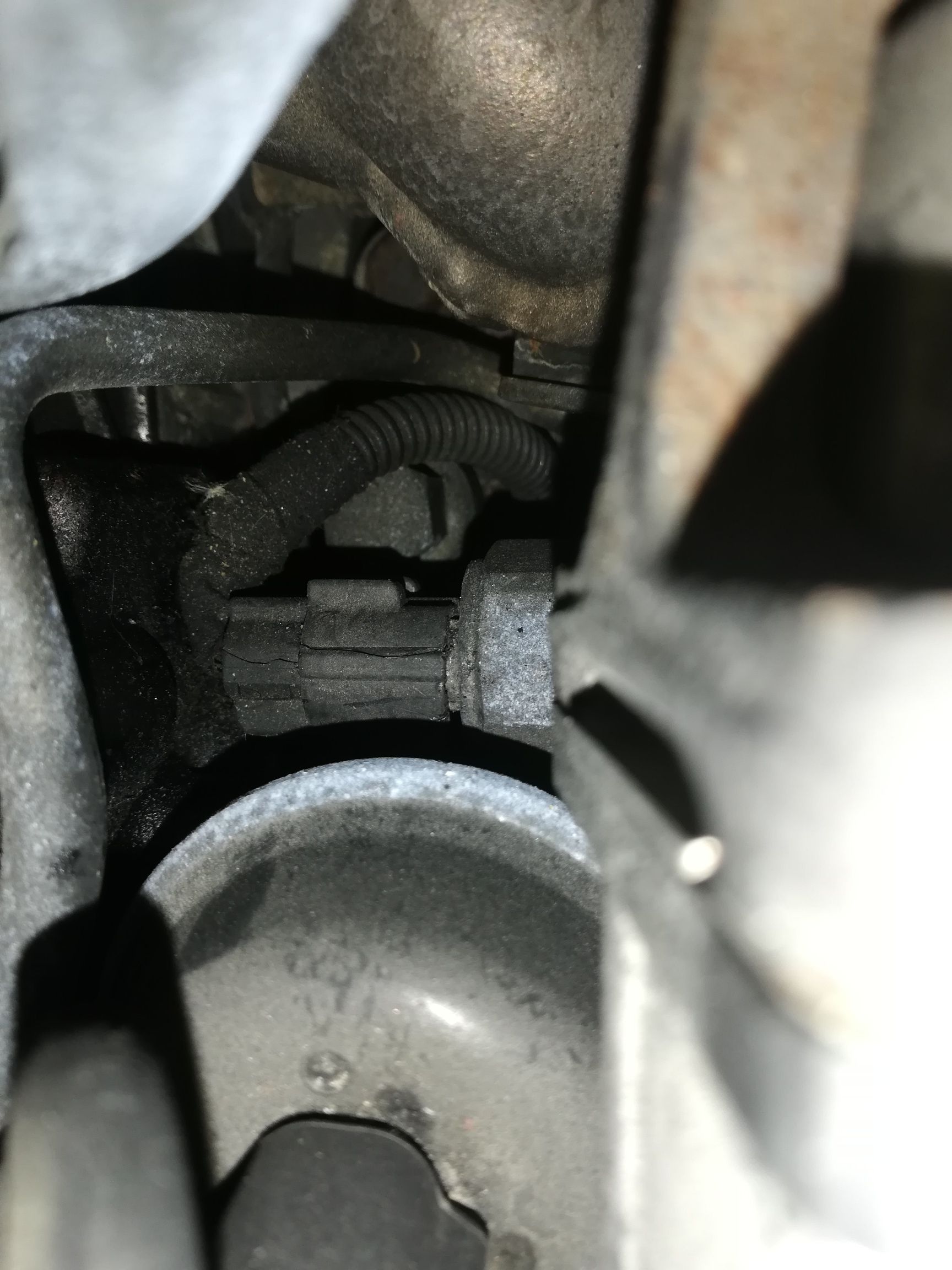

c'est la masse métallique noire à gauche sur la photo (je ne sais pas quelle pièce c'est, malgré ma recherche sur la RTA) qui bloque la fiche. La fiche se retire sur 5mm seulement en faisant levier puis est bloquée par cette masse noire. On le voit bien à l' image : la gaine est totalement pliée à 90° et semble impossible à manipuler. On dirait qu'à l'assemblage l'espace entre la fiche et cette masse a été si mal calculé que la fiche ne peut être retirée, ni changée en cas de panne sans démonter le moteur... ça promet...
