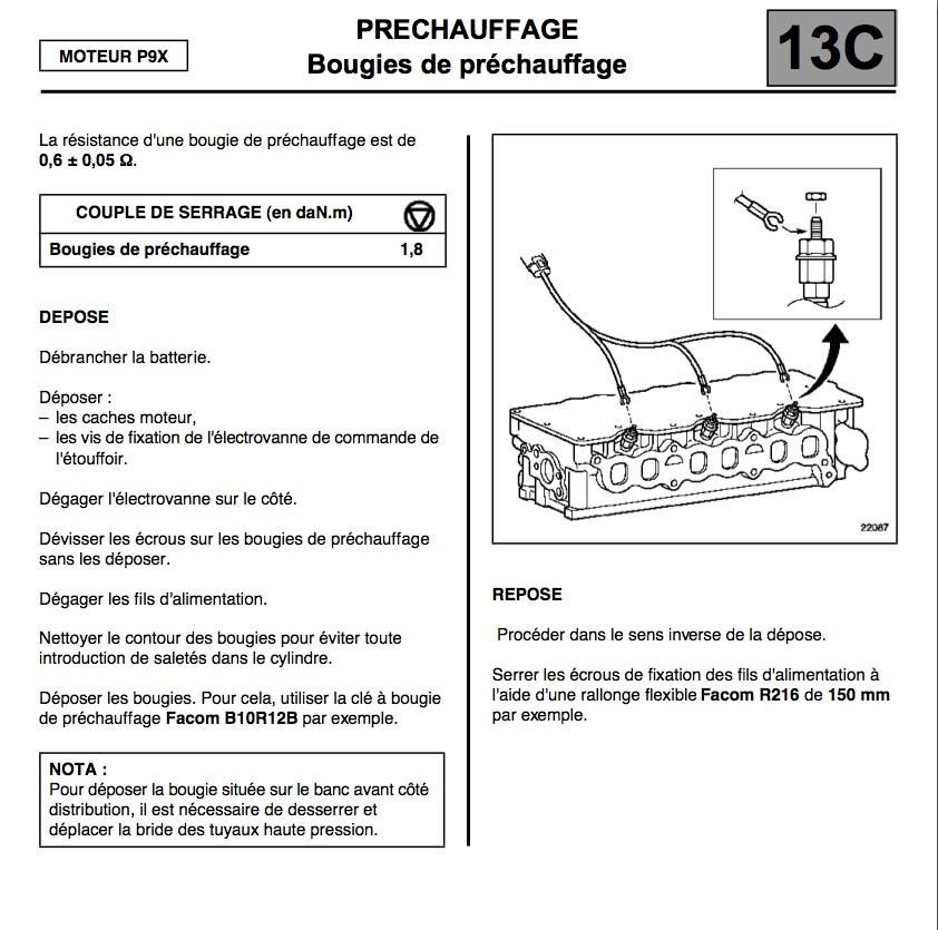

bonsoir a tous!
j'aimerais changer les bougies de prechauffage sur mon espace!
c'est un 3.0 dci moteur isuzu!
quelqu'un sait-il ou elle se trouve?
merci!

elles se trouvent ici :

merci stef!
je pense que je vais peut m'amuser pour les 3 de derriere!

Bjr Sebi,
derrière c'est toujours un peu la galère
Fais-moi signe si tu veux la doc du moteur P9X, ça te permettra de bricoler un peu, c'est visiblement une doc constructeur.
