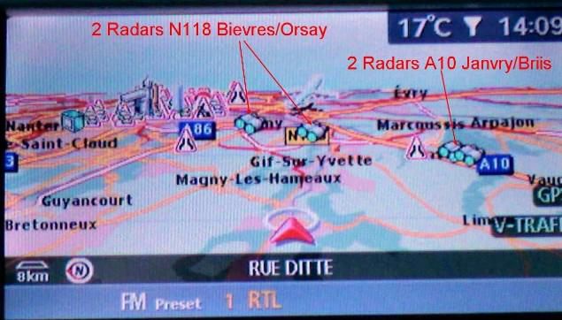

Je suppose que tu es équipé avec le CNC ?
Personnellement j’ai une Lag 2.2 équipé CNC et comme beaucoup j'ai cherché pour voir si l'on pouvait installer les radars sur le carminat mais cela s'avère impossible.
Ce que j'ai fait comme tu peux le voir sur la photo,
j'ai répertorié les radars des routes que j'emprunte souvent car ceux là on fini par les oublier parfois.
Comment j'ai fait : en passant devant un radar tu appuies sur le joystick 2 fois rapidement. la 1ere fois il prend les coordonnées du point puis te demande sur tu veux enregistrer ce point donc 2ème appui sur le joystick. Ceci te mémorise un point dans le carnet d'adresse à la dernière position libre.
Après tu n'a plus qu'a éditer ce point et là tu peux choisir l'icône que tu veux (j'ai mis les jumelles , il me semble de mémoire que c'est l'icône 41) ,le signal sonore que tu veux , le numéro dans le carnet d'adresse (perso j'ai commencé a 31 pour me laisser 30 adresses dispo) , le sens de circulation et la distance avant le signal sonore que tu peux choisir (perso j'ai mis 500m).
Voilà je te dis tout cela de tête en espérant ne rien oublier. cela fonctionne bien et il n'y a pas besoin d'être en guidage pour que cela marche. Bien sur tu ne peux répertorier que les radars que tu vois en passant devant et cela m'a déjà bien servi surtout la nuit.
