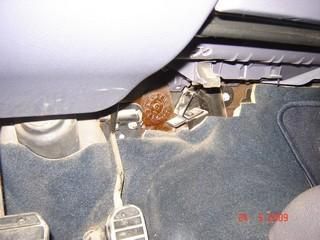

Regarde l'interrupteur sous la planche de bord.
Tu te penche dessous entre la planche de bord et la partie ou est le levier de vitesse. Il y as un interrupteur (caché sous un plastique qui ce soulève) :wink:
Essaye de le changer de position (c'est un interrupteur qui coupe les consommateurs. Il sert avant la livraison du véhicule)
à première vue je ne trouve pas, j'y retourne.
c'est où ?
http://www.zimagez.com/miniature/planchedebord.jpg
Dans la "boîte à gants" ?
Message Mar 09 Juin, 2009 17:06
De mémoire c'est un peu plus à droite ;)
Essaye de reprendre une photo un peu plus à droite :ouioui:

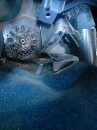

Je vient de trouver une photo sur internet : ;)
A priori ils ne l'aurais pas tous :-/
Y a pas.
Merci quand même.
Interrupteur installé sur les modèles d'après Juillet 2000 ;)
