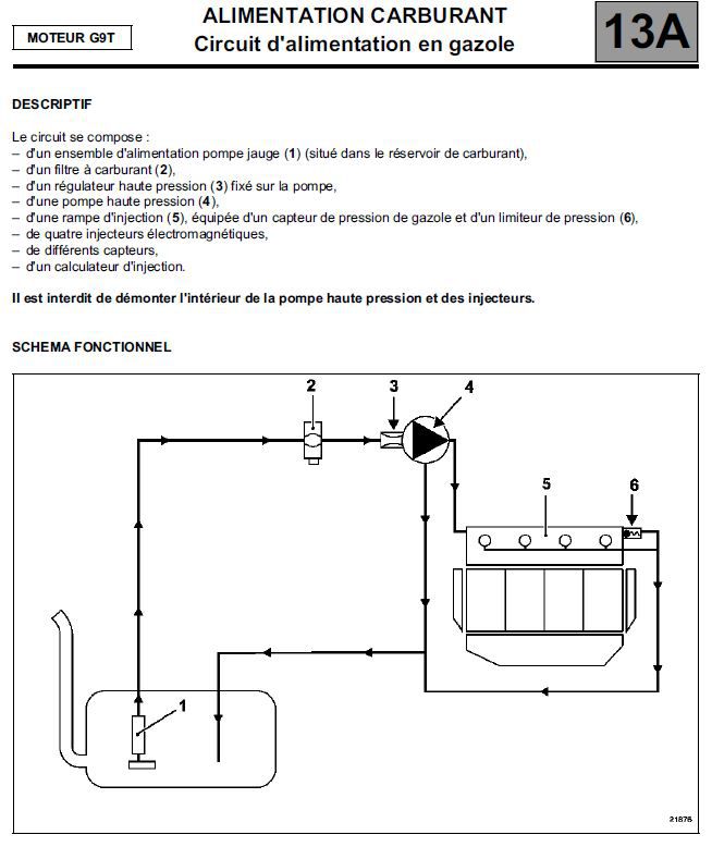

y-a pas grand chose dans le circuit carburant :
je soupconne donc que ce soit l'entrée de la pompe HP qui te renvoie de la pression mais je ne vois pas quoi y faire ...

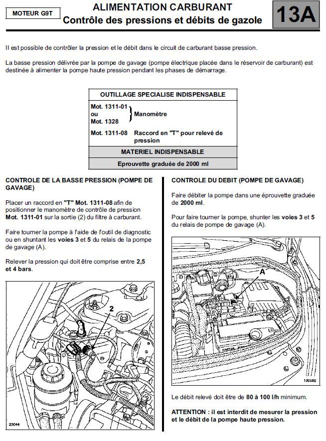

Tu as accès à une jauge de pression pour mesure avant et après le filtre?

Vu le schéma, ça ne peut être que le régulateur haute pression qui n'est plus étanche.
Il a été changé avec la pompe, ou tu as gardé le même ?

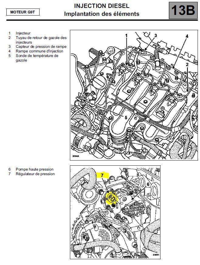

Change le régulateur haute pression qui est fixé sur la pompe que tu as changée.
Grand Merci pour ces retours !
Le circuit gazole de ma voiture semble différent du schéma : en partant du réservoir, la pompe gavage est sous la voiture à mi distance entre le réservoir et le moteur et la durite rejoint directement l'entrée du filtre.
Sauf erreur de ma part, je n'ai pas vu de régulateur de pression entre les deux.
Si vous aviez une photo du régulateur de pression, ça me permettrait de l'identifier.
Apres le filtre ça part vers l'injection et là c'est une autre histoire avec des niveaux de pression de plusieurs centaines de bar: c'est peut-être une piste, avec un retour anormal du gazole sur pressé vers le filtre....c'est curieux mais ça expliquerait que le filtre explose !
Qu'en pensez vous et comment remédier à ce retour vers le filtre ?

Message Dim 28 Jan, 2024 12:01
re,
toujours extrait de la doc espace 4 phase 1
