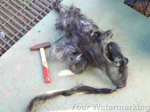

bonjour, je voudrais un renseignement s'il vous plait, voila la semaine dernière après avoir roulé, j'ai eu au moins deux mètres de genre de fillasse qui sont sorti de mon pot d'échappement.
Quelqu'un pourrait-il m'expliquer ?
Le véhicule est un espace essence de 1995 2.2 litre

C'était une filasse noire et collante? Tu es sûr qu'elle sortait du pot d'échappement?
Ça m'était arrivé un jour quand on posait un nouveau revêtement sur une route. C'était du goudron projeté sur l'échappement qui en chauffant redevenait liquide et qui faisait des fils très fins et très longs en roulant.
non, la fillasse est bien sèche, et elle sortait bien du pot, j'ai même eu peur et j'ai essayer de la remettre dedans et il en reste un petit peu, faudrait peut être que je fasse une photo pour aider ?

bonjour à tous, j'ai bien ressorti encore la valeur de deux mètres de fillasse de mon pot d'échappement ce matin pour vous faire une photo, cela est quand même inquiétant, cela semble bien rangé dedans.
par contre je ne sais pas comment faire pour insérer une photo ?
merci pour votre aide

Il y a un truc qui me vient à l'esprit!
C'est une occasion que tu as acquise récemment d'après ce que j'ai cru comprendre dans tes messages précédents.
Je vais peut-être dire une bêtise mais il se pourrait que l'intérieur du silencieux aie été foutu et que l'ancien proprio aie bourré un truc en textile dedans pour le remplacer afin de ne pas avoir l'impression de rouler en échappement libre.
Je faisais ça avec de la paille de fer à une certaine époque sur ma 4L et sur mes cyclos.
:nonnon:
dans certains silencieux il y a bien des fibres genre lin / coton ...
Par contre pour qu'elles sortent c'est qu'il doit y avoir un PB en amont. Car il faut quand même une certaine pression pour les faire sortir.
merci à tous pour vos réponses, et voici la photo comme promis
bon week end
Message Dim 31 Mai, 2009 12:05
:shock: Y avait même un marteau dedans? :shock:
:razz:
Si vous me cherchez...
Biensur que non c'est pour vous donner une echelle
Il se pourrait que le tube intérieur du silencieux soit tellement rouillé et percé que l'isolant sorte de lui même.
Une photo du silencieux a voir dans le tube^^

Cela ressemble à de la laine insonorisante que l'on trouve dans certains pots effectivement

bonjour à tous, donc pour vous, il faut changer le pot d"échappement ?

à mon avis il faut changer ton silencieux tout simplement.
sinon y-a pas de danger tant que ça bouche pas le tuyau.

Si le silencieux n'est pas bruyant , je laisserai comme ça !
