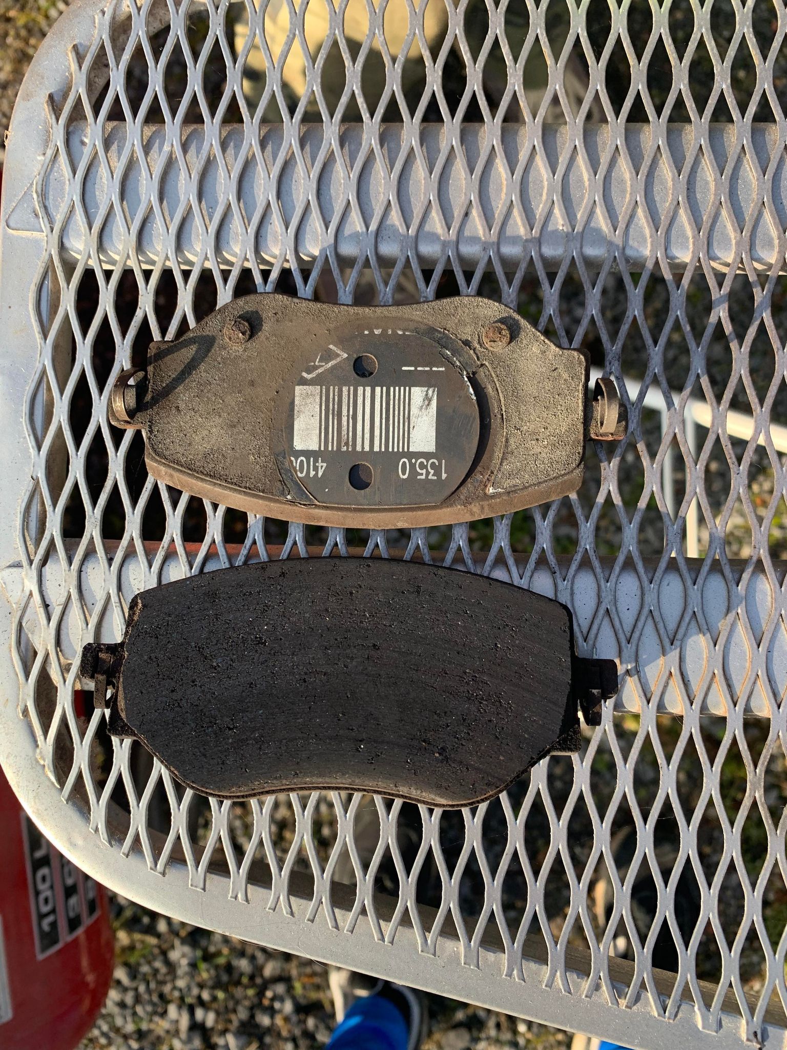

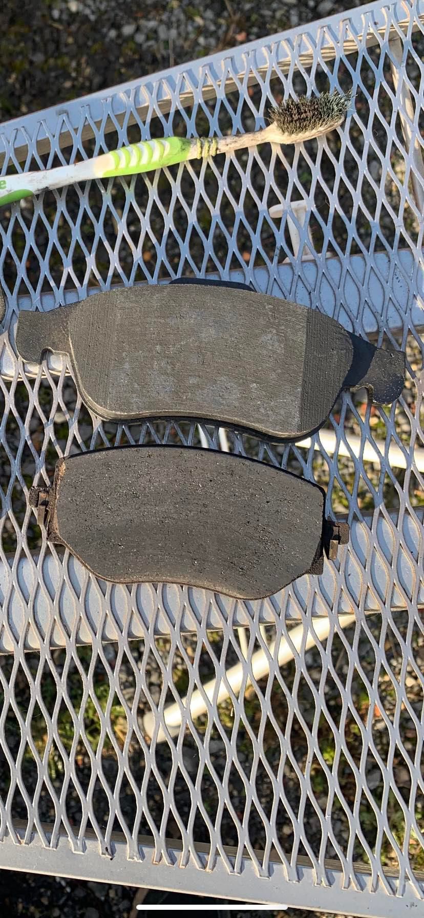

Voilà mon problème du jour, sur clio 5 - 1.5dci - 85cv
Ma surprise en démontant les plaquettes avant, elles ne correspondent pas avec les références normalement dédié voir photo.
- photo1 plaquettes montées sur la clio
- photo 2 plaquettes reçu qui correspond au VF1 ( on voit la différence de taille entre les 2)
Même si je cherche avec plaque d'imma ou VF1 il me donne la référence qui ne correspond pas a mes étriers !

Hello,
Si tu nettoies le dos des anciens plaquettes, peux tu lire une référence dessus?
En tout cas celle reçues, ne correspondent pas du tout.
Message Sam 15 Jan, 2022 15:01
Les références sur plaquettes ne correspondent à rien et aucune référence sur l’étrier. je ne trouve pas d’arrêt/départ pièces sur le modèle. En cherchant une correspondance famille, les plaquettes de Mégane 4 sont apparemment identiques.
a savoir TRW-GBD 2175 - OEN 41 06 034 07R — RENAULT.
j’attends la confirmation de mon fournisseur pièces. voilà si ça peut aider, je mettrai les autres infos et la bonne référence qu'en j'aurai la réponse :D
