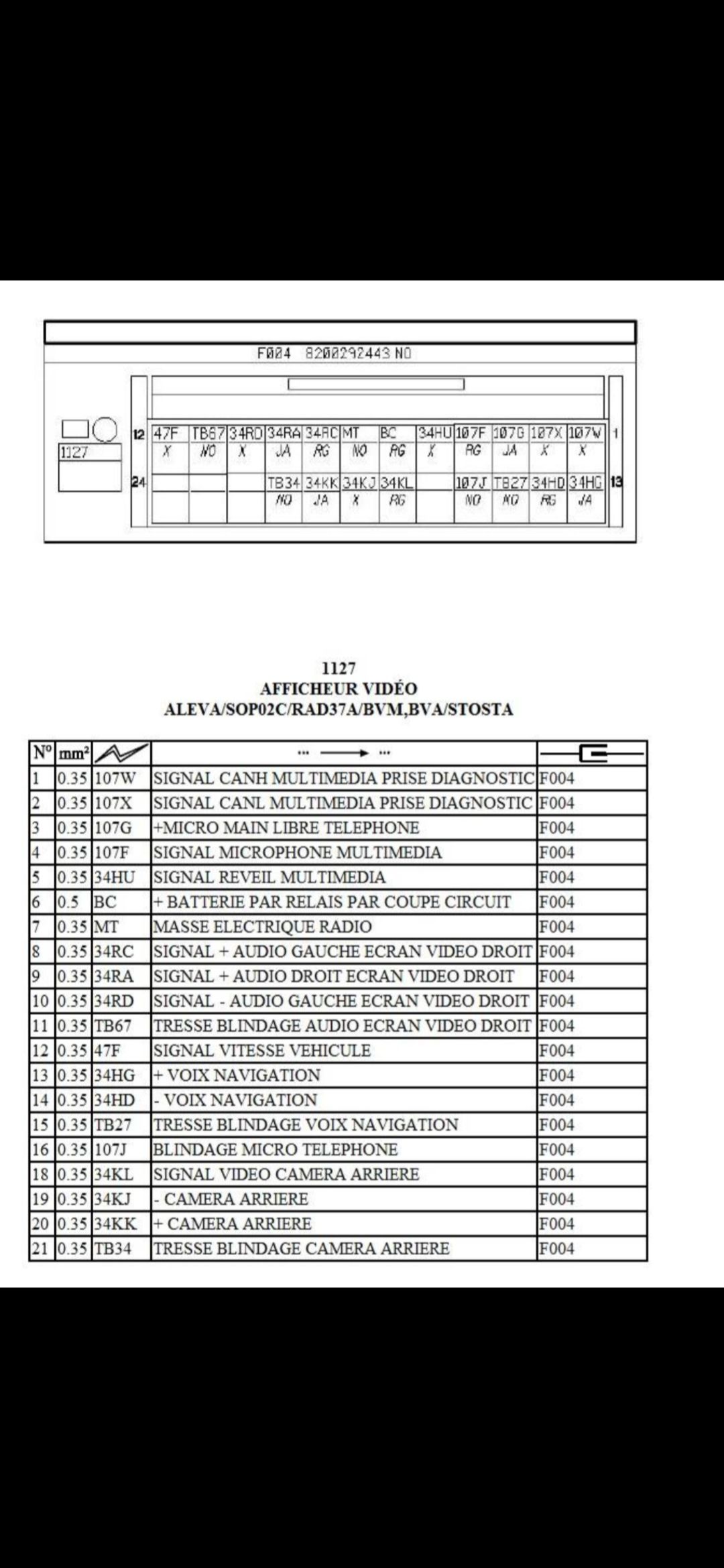

Je souhaite ajouter une caméra de recul sur ma clio rs phase 2 avec rlink

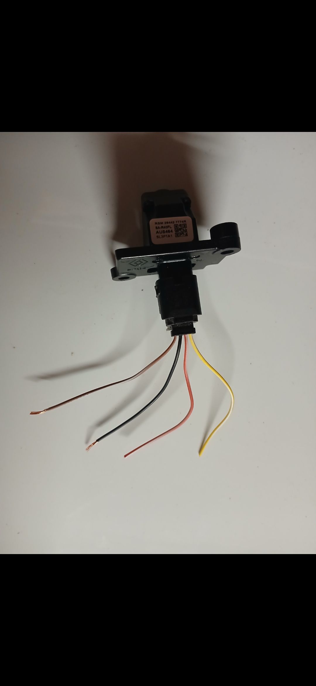

J'ai donc trouvé la caméra en casse avec la broche coupe avec fils jaune, rouge, marron et noir
Sur le Rlink la sortie vidéo est PIN 18 mais fil rouge, le +12V est fil jaune et tresse blindage caméra noir
Ça me paraît étrange normalement en code couleur auto le jaune est le signal vidéo
A quoi correspondent les couleurs de la caméra ? Je dois bien brancher le fil jaune de la caméra sur mon +12V et ma sortie vidéo sur le fil rouge de ma caméra ?
