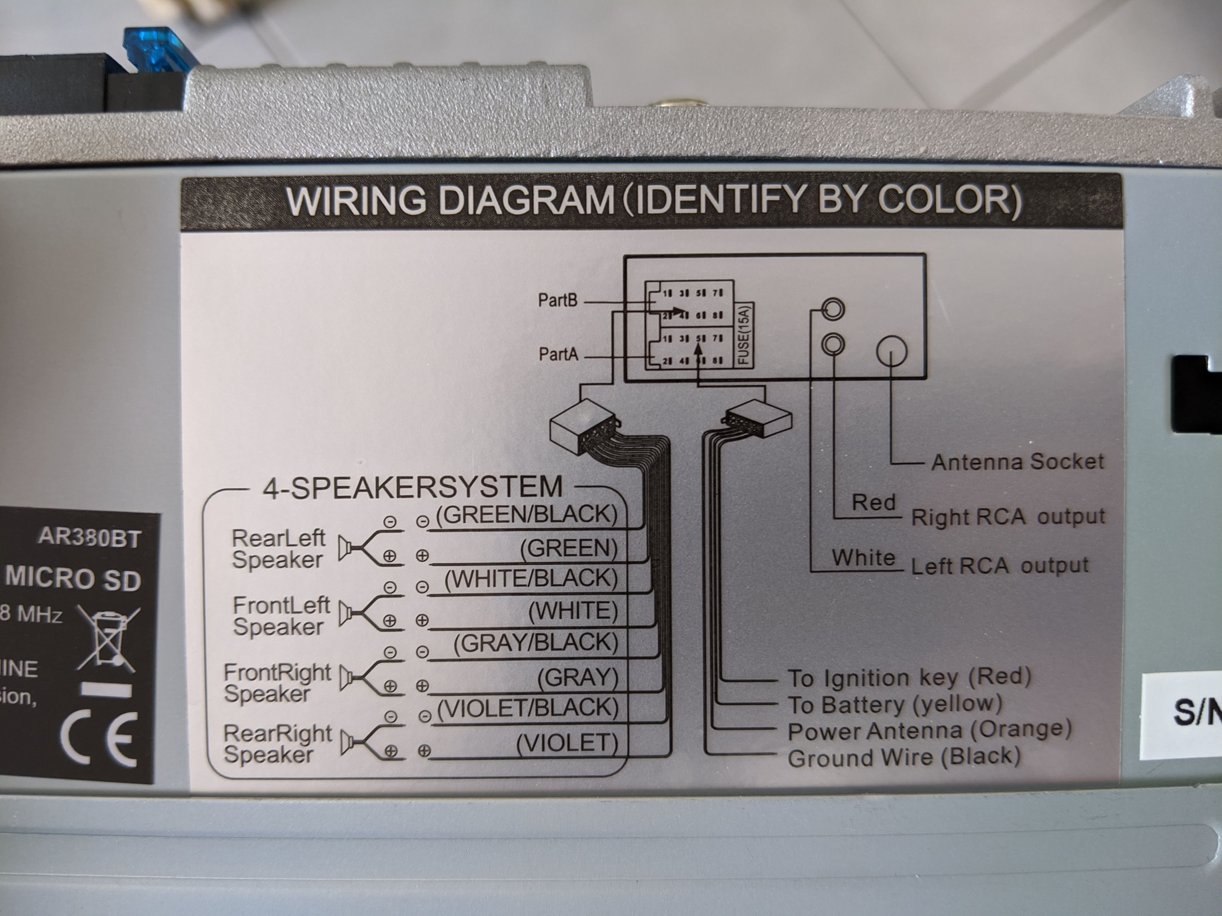

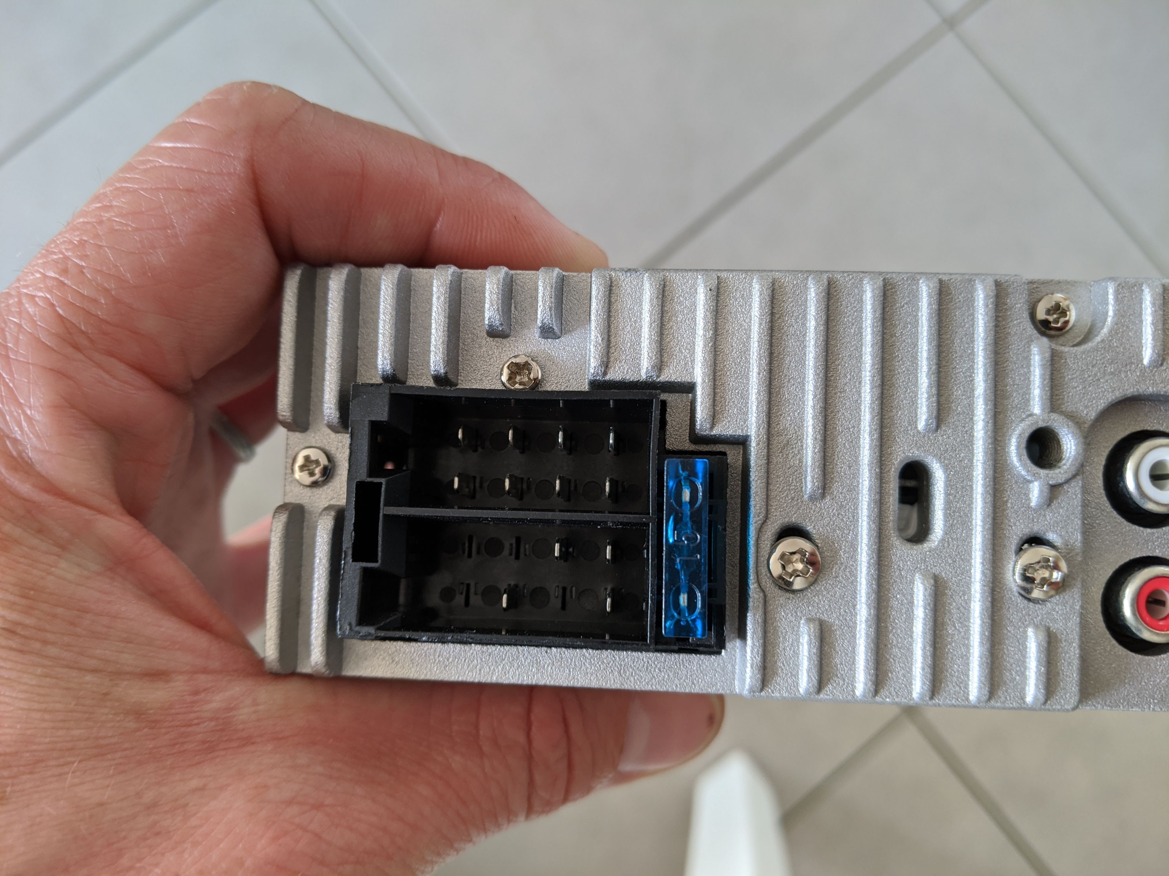

Le problème : l'autoradio d'origine possède 3 branchements, le nouvel autoradio n'en possède que 2.

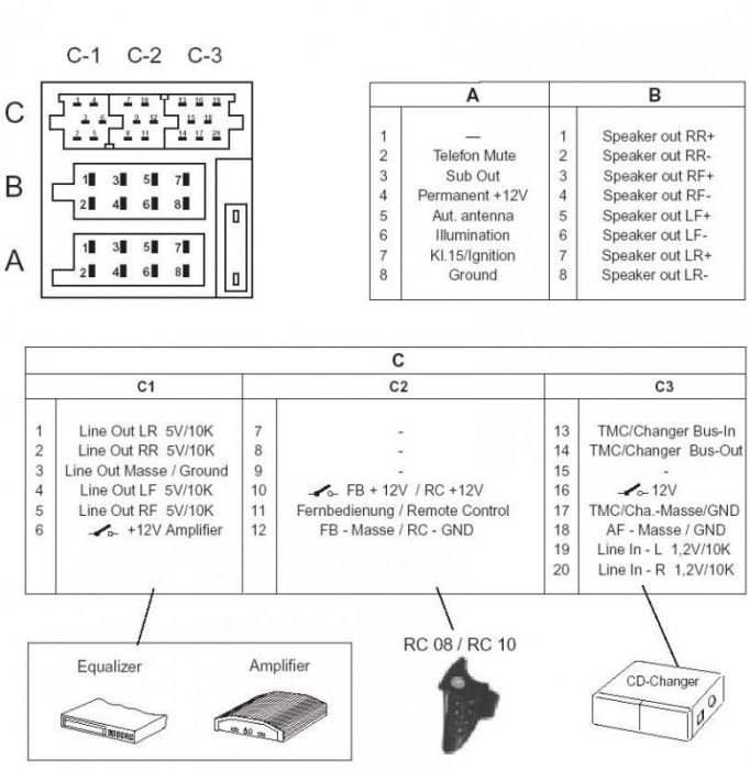

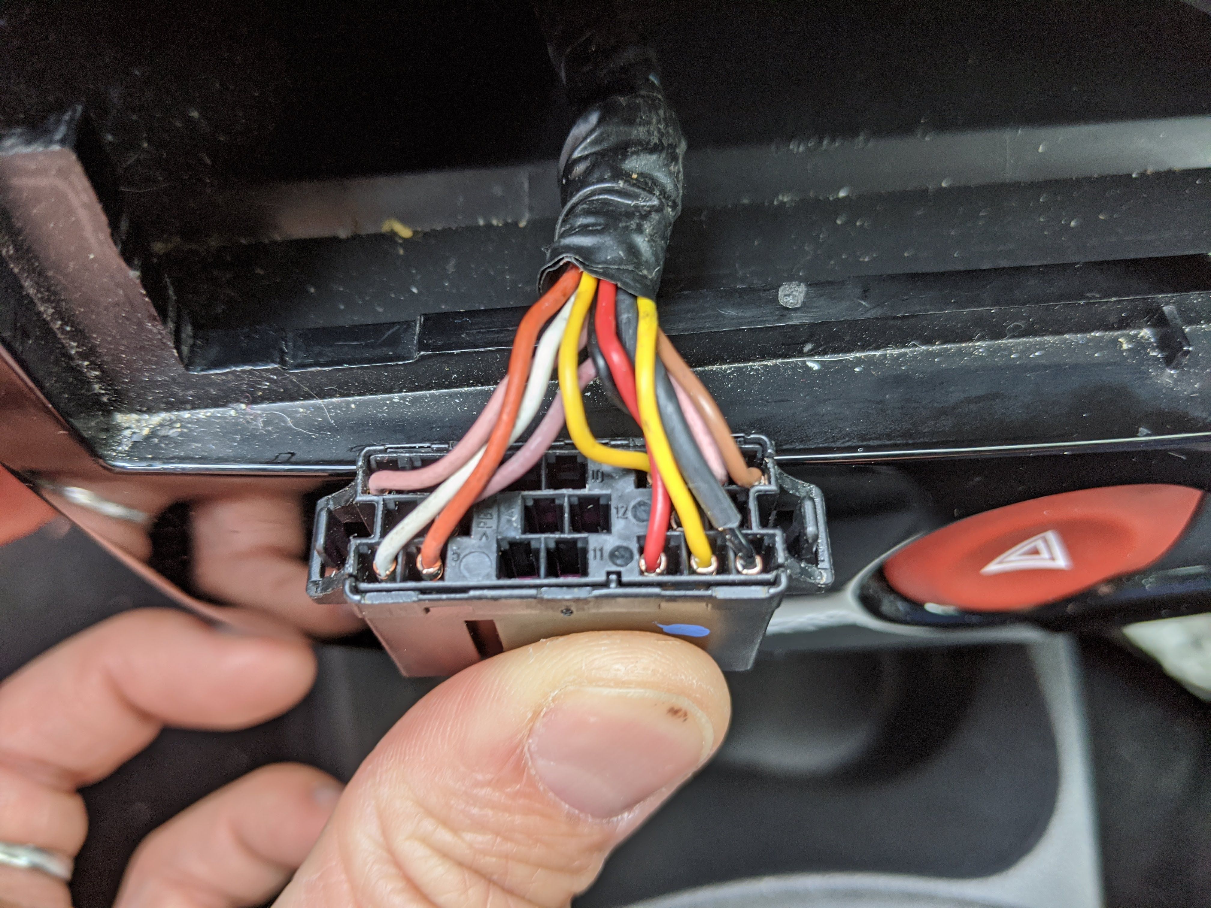

Le problème se pose sur le branchement "C" de l'autoradio d'origine. Je ne sais pas quels fils sont à prendre pour les 2 manquants du nouvel autoradio :
- "Alimentation en courant continue (jaune)
- "Alimentation de l'antenne (orange)
Comment puis je trouver le bon cable svp ?

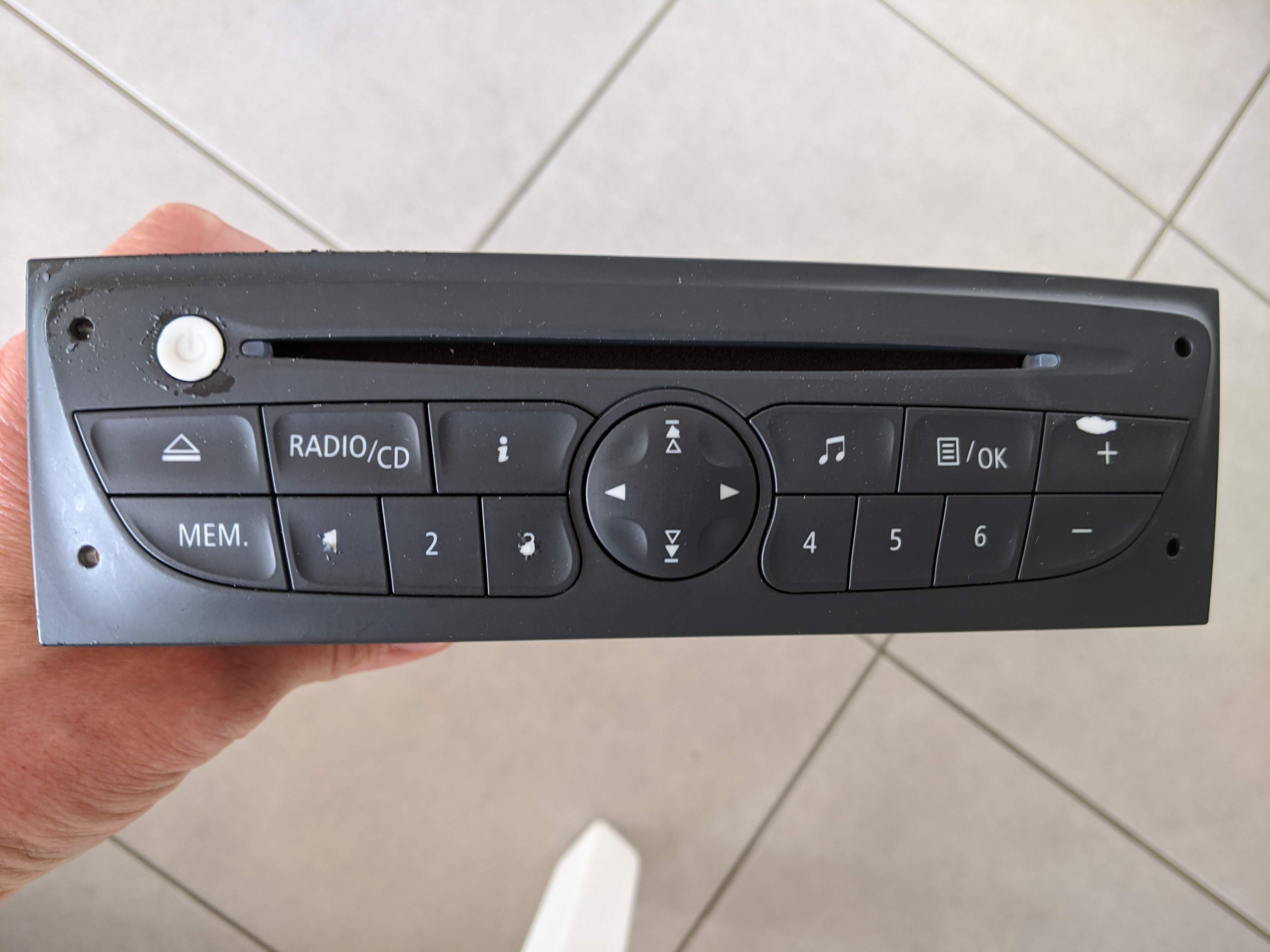

L'autoradio de série :

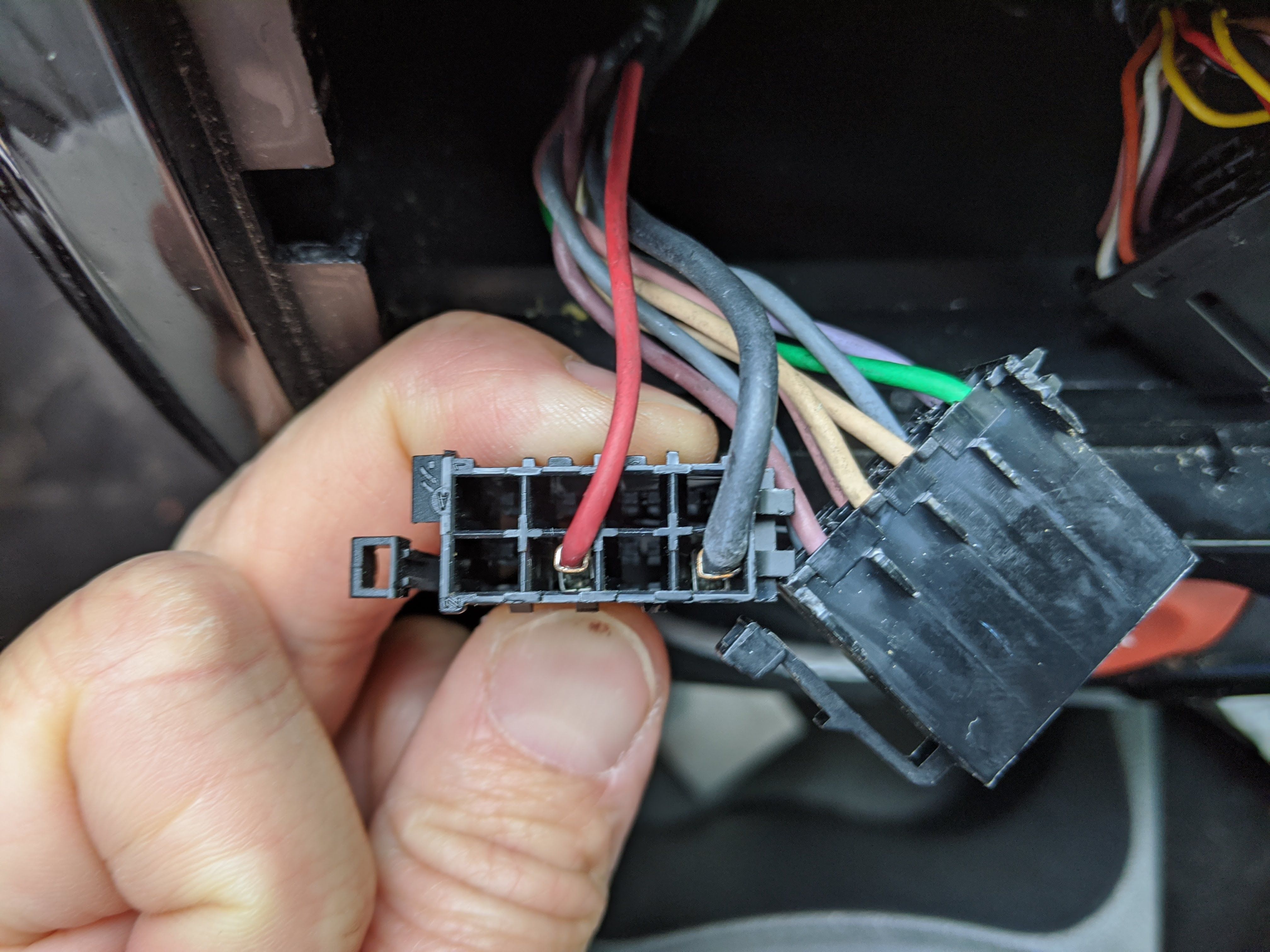

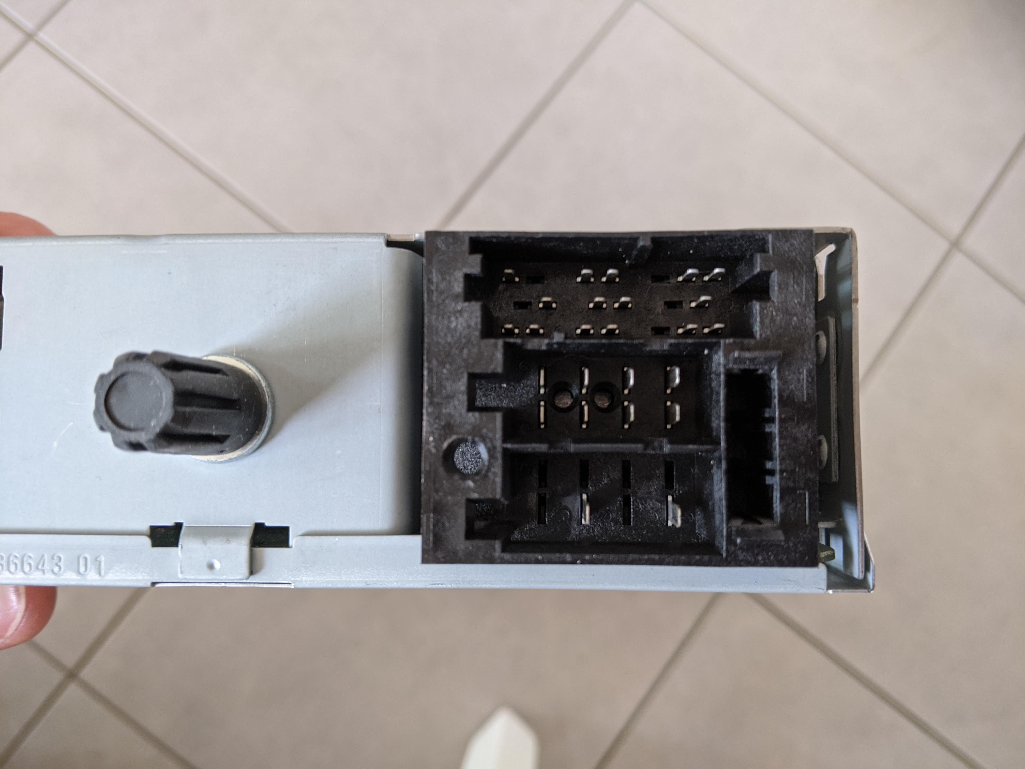

Les branchements A et C
Le nouvel autoradio :

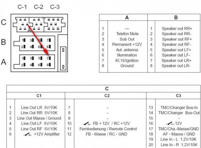

Un schéma électrique que j'ai trouvé mais don't j'ignore si c'est bien celui de mon autoradio...
j'ai trouvé par ailleurs la réponse, je la partage ici :
il manque le + après contact, Renault ne l'a pas mis. Il faut alors le rajouter.
Pour alimenter ce fil rajouté il y a au moins deux choix :
- le raccorder sur le fil de la broche 6 du connecteur C mais la radio ne s'allumera pas sans démarrer le moteur.
- le relier au fil jaune de l'allume cigares, la radio s'allumera à la mise du contact.
