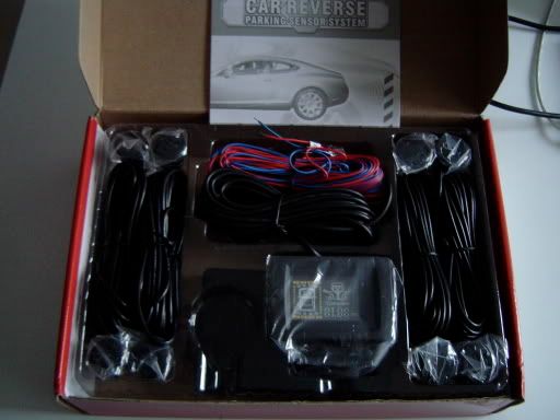

C'est un sytème acheté pour 59 euros sur internet qui comprend, 8 capteurs, une central, un écran vfd qui m'indique la distance et de quel coté se trouve l'obstacle, un foret, une notice en anglais, les cables pour relier le tout.

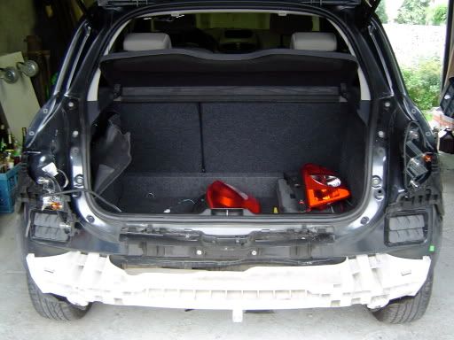

Première étape, pour enlever le pare choc arrière, il faut démonter les phares. Il y a trois vis coté intérieur du coffre. Après ça vient tout seul. La vis entourée en orange Et rouge est celle qui tenait aussi bien le phare qu'un bout du pare choc.
Une fois les deux phares retiré, il faut enlever 5 vis sous le parechoc (bien visible) et deux autres du coté des roues (moins facile mais ça se trouve). Il y a aussi deux vis en plastique très facile à enlever. il faut néanmois retirer doucement le pare choc car il y a en tout 6 clips en plastique sur le coté (voir photo plus bas).

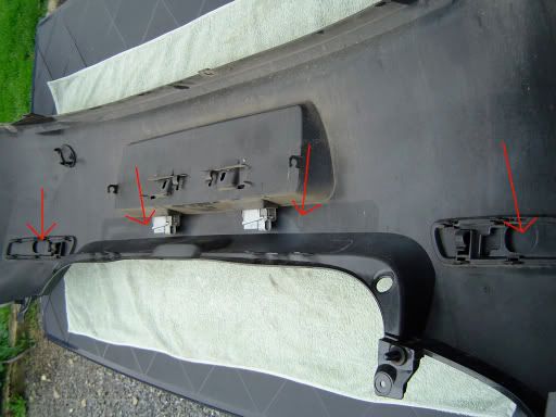

Bon maintenant que l'on a le parechoc il ne reste plus qu'a y percer les trous... Et la Renault à été gentil car il nous indique ou trouer ! Merci renault (on peut le dire pour une fois :wink: )

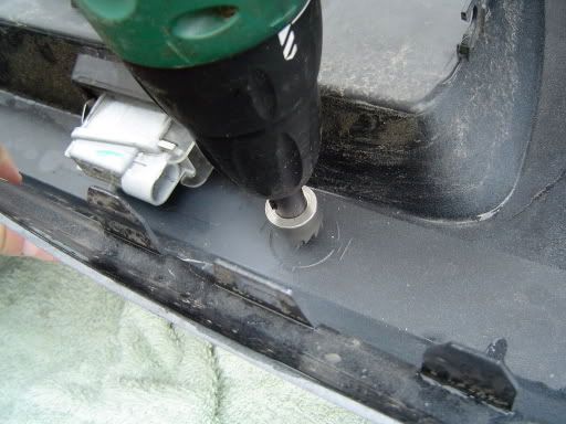

Avant de faire le bon trou de 20 mm (plus ou moins) on a fait un mini trou.
Puis c'est parti :
Et voila le travaille :

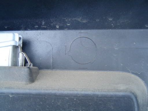

Beau travail, mais les deux detecteurs qui sont sur les baguettes plastique n'auraient pas été plutôt prévus juste en dessous, là où l'on apperçoit la petite marque ronde ?

Je pense également : ils seraient alors dans l'alignement des deux centraux.
Heu non car si on regarde bien la photo le crochet qui tien le cable d'électricité des lampes au dessus de la plaque le trou se trouve au dessus des baguettes ! donc un peu trop haut à mon gout :lol:

Bonjour bon et bien des nouveautés, nous avons branché (avec rickymustang qui m'a énormément aidé pour toute l'installation ;) ) les détecteurs arrières mais nous avons aussi placé deux capteurs sur l'avant de la voiture. Pour cela nous avons du démonter le pare choc avant non sans mal :o Pour l'installation complète (avant et arrière) il faut compter une bonne journée (ben oui on ne fait pas ça tous les jours :))mais je vous conseillerais de le faire en deux :P

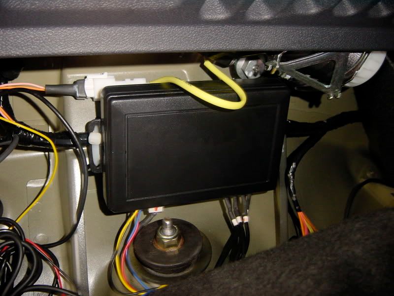

Voici toujours une image du boitier dans le coffre et vous remarquerez qu'il n'y a que 4 capteurs pour l'instant . Les photos de l'avant arrive dans un prochain post :)

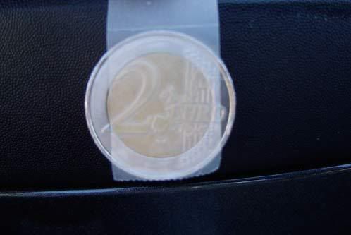

xavibook, Y'a t'il possibilité de nous faire une photo de tes capteurs avec une pièce de 1 ou 2€ à coté; histoire de mieux apprécier leur taille :?: SVP 8)

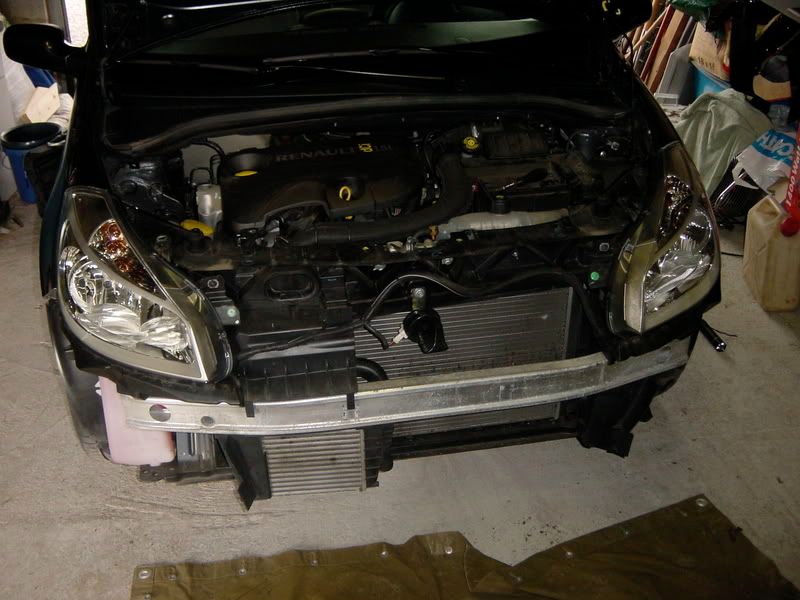

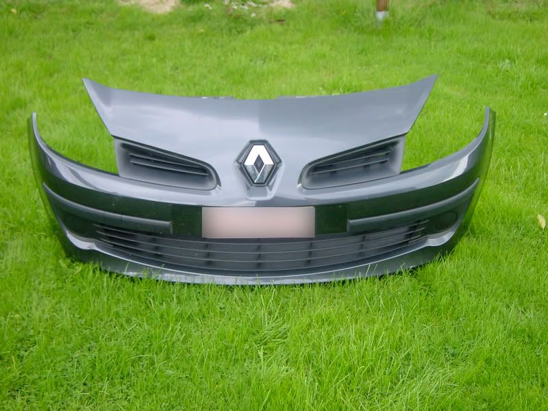

Voici la suite, nous avons donc démonté le pare choc avant. Alors en ouvrant le capot il y a 4 boulons, et deux clips en plastiques... Facile on va dire :) Ensuite sous la voiture le parechoc est riveté avec une plaque qu'il y a moyen de débouloner (donc un bout de cette plaque vient avec le pare choc) Ensuite la ou se trouve la roue il faut enlever le cache, un clip en plastique et une vis. Ca c'est le plus mais après la première ça ira déjà mieux :) et encore au niveau des roues il y a deux clips faites attention c'est fragile ces petites choses là (je n'ai pas de photos des clips mais ce sont les mêmes que sur les photos du pare choc arrière :))
Voila la voiture sans son avant

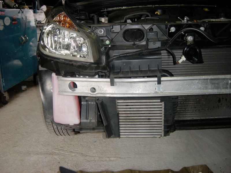

Ici l'énorme bidon de lave glace (y a une fameuse réserve :D )

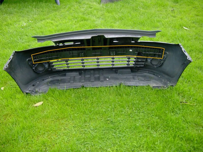

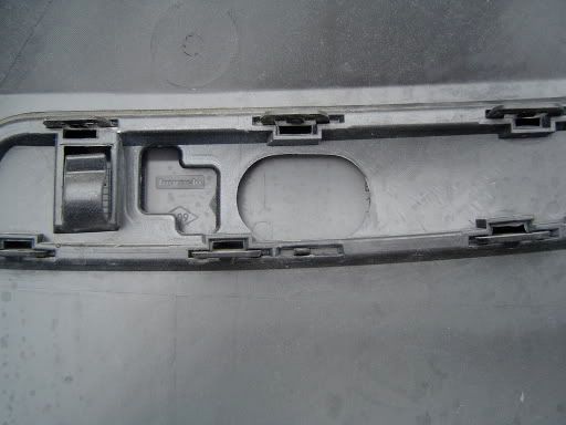

Comme les emplacements pour l'avant ne sont pas prévus j'aimerais mettre deux capteurs dans les baguettes pour rapeller l'arrière !

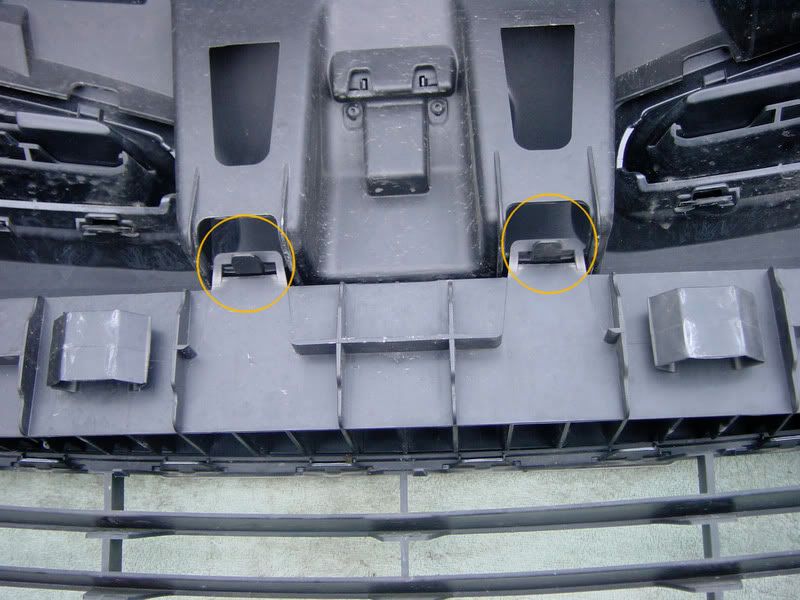

Mais derrière se trouve un renfort clipsé
Il y a en tout 6 clips qui le tiennent, 4 très visibles et facile à enlever si vous y allez doucement comme toujours !
Voila on se trouve l'un des plus compliqué des clips faut faire gaffe, on en a abimé un mais ça va il tient toujours. L'autre est à la même place mais de l'autre coté du parechoc forcément :lol:
Voici la baguette de derrière à nu (Rouge) et le renfort enlevé (flèche orange)

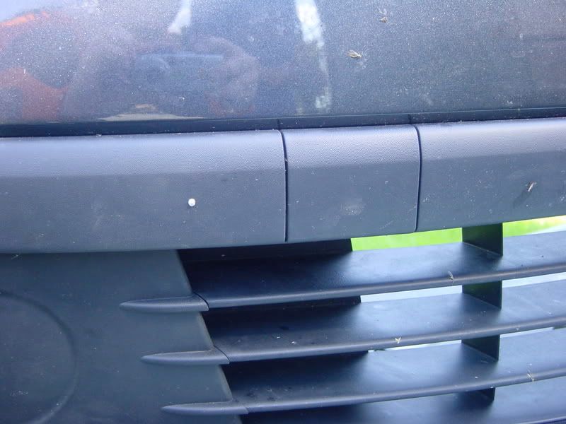

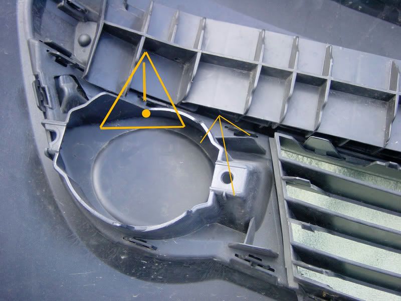

Les seuls deux endroits possibles pour le placer :

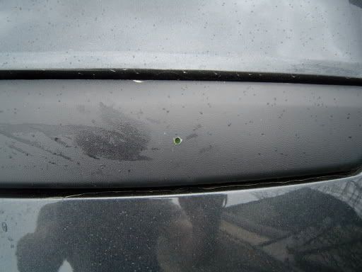

Et comme pour l'arrière,d'abord un petit trou ..
Voila je n'ai malheureusement pas encore les photos de l'installation finie mais ça viendra :D
Je vais te faire ça de suite ! c'est une bonne idée et pour te dire, j'ai été étonné il me semblait plus "gros"sur l'écran du site.
