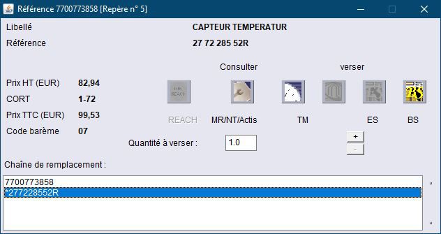

voilà les références:
Je ne sais pas par contre si ce genre de sonde/capteur peut se trouver en dehors du concessionnaire. Après je pense qu'il doit être possible d'utiliser une sonde provenant d'une autre Renault, à trouver en casse par exemple.
Mais de toute façon il vaut mieux pour être sûr d'être dans les bonnes plages de fonctionnement (à moins de connaître celles-ci).

Je viens de voir en fait qu'il y a 2 références mentionnées dans ta capture d'écran. Lequel dois-je me procurer ? Est-ce que les deux sont compatibles avec ma Renault ?
J'ai trouvé des capteurs à la référence 7700773858 et d'autres à la références, 277228552R.
Merci par avance.
Merci par avance.
J'ai trouvé que la référence 7700773858 est remplacée par la suivante : 277228552R.
C'est bien ça.
La première référence est celle d'origine, la seconde la référence de remplacement.
