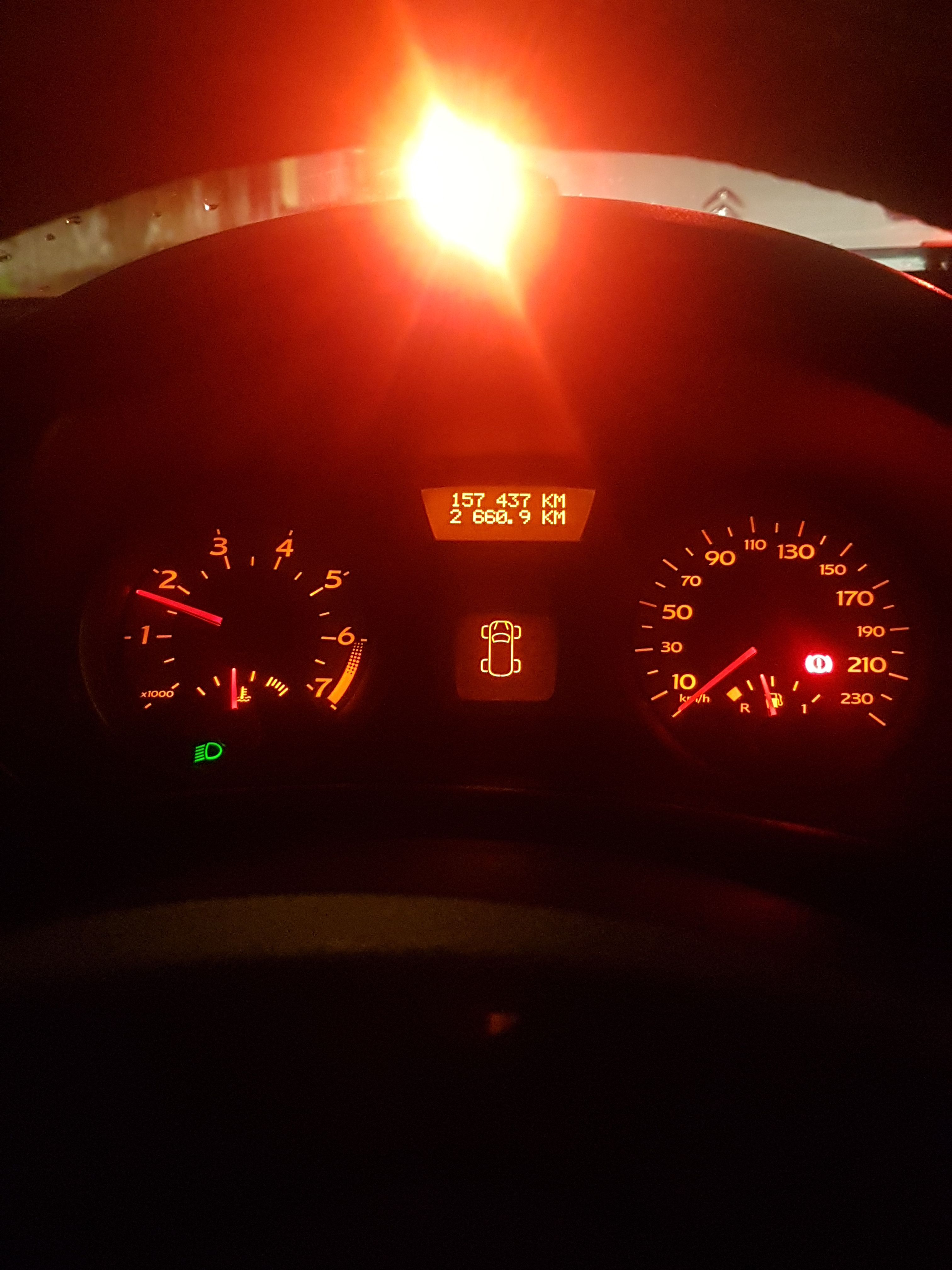

je te joint une image sa me la fait encore ce matin je devient fou

C'est à froid.. à croire que c'est le starter qui est mal réglé.
ça reste à 1500 ou ça retombe au bout de quelques secondes ?
ce n'etait pas a froid sa faisait 10/15min que je rouler et sa retombe pas au bout de quelque seconde sa part que quand je re accelere et encore la c'est 1500 ce matin c'etait pire aentre 1500 et 2000

Probablement une sonde de temperature entrée d'air ou sonde d'eau
