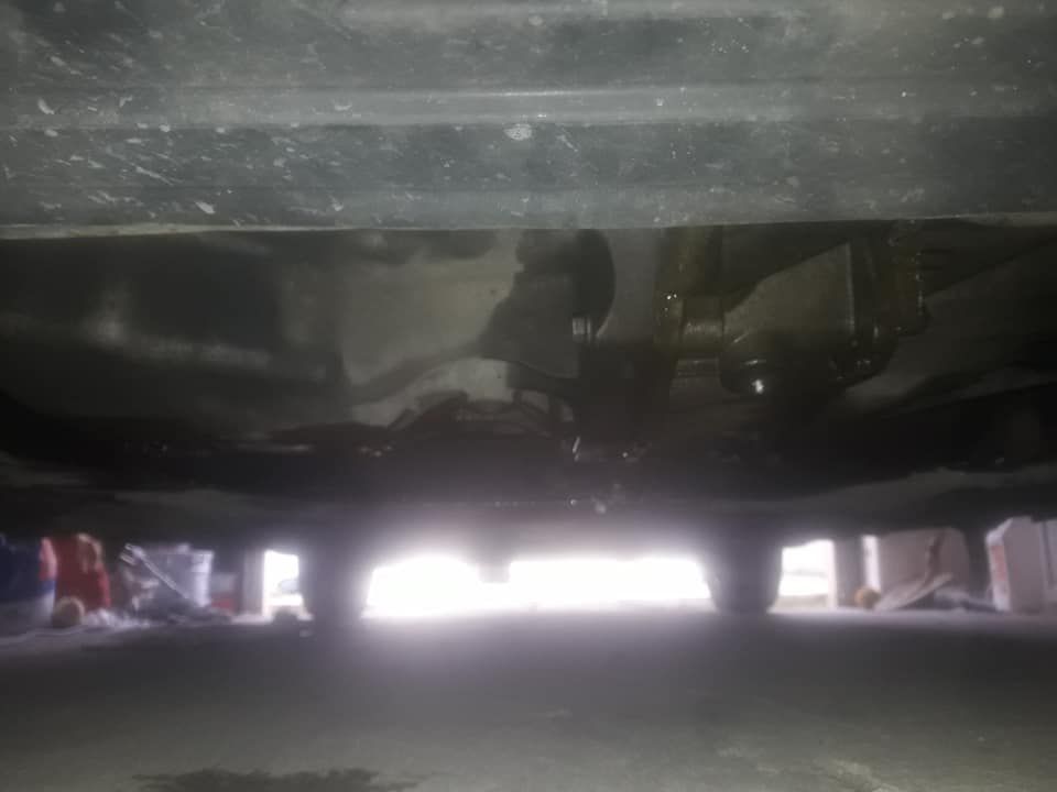

Mais la il reste encore un problème je remarque une fuite sous la voiture (on voit bien en photo), où pensez vous que ça puisse être ? Quelqu’un à déjà eu ce problème ?

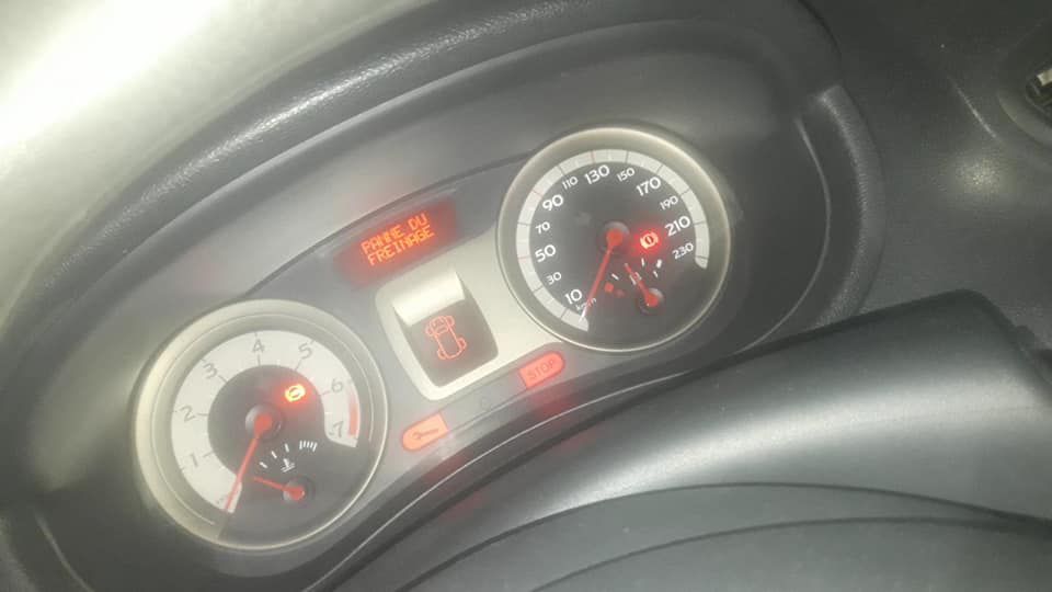

Je ne sais pas si c'est lié mais le tableau de bord affiche panne de freinage comme sur la photo ci jointe. Le mecano ne pense pas que ce soit une fuite de liquide de frein même si le niveau est bas, il dit que la fuite est entre le moteur, et l'embrayage /la boite de vitesse (désolé je ne sais plus...)
PANNE DE FREINAGE
FUITE LIQUIDE

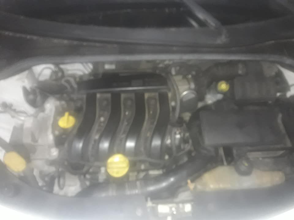

INTERIEUR (désolé mauvaise qualité photo)
emetteur / récepteur d'embrayage ==> ca consomme le même liquide que le freinage (pour une partie du réservoir, mais il y a une cloison permettant de garder les freins en cas de grosse fuite justement).
