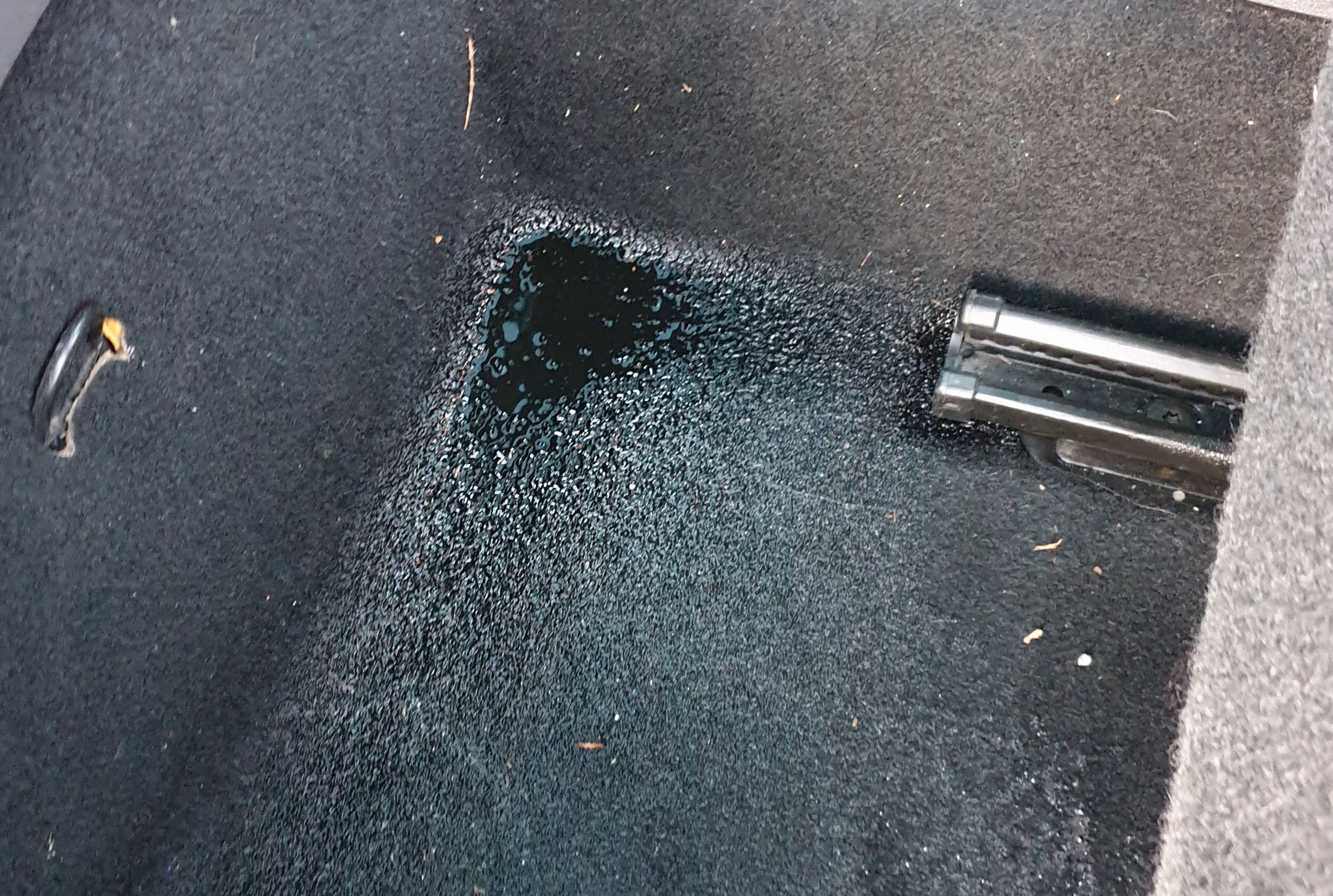

Bonjour tout le monde,
J'ai une clio 3 (2007) 3 portes et depuis 1 mois je me retrouve avec une infiltration sur le tapis arrière droit. Je suis allé chez Norauto et Renault et les 2 mecaniciens que j'ai vu m'ont donné 2 avis différents:
- soit une infiltration via la porte car un joint en mauvais état
- soit une infiltration par la vitre
Avez-vous déjà eu/vu ce genre de problème ?
Merci d'avance pour vos retours!

Quand tu ouvres la porte.. as-tu un glouglou dans cette dernière.
J'avais régulièrement de l'eau dans une de mes portes quand j'étais garé dans la rue. Il y a une petite évacuation sous chaque portière, qui se bouche avec le temps.
L'eau rentre naturellement le long des joins de vitre.. et le peu qu'il y a.. est évacué comme ça.
Ta voiture est-elle bien à plat quand tu la gare ?
As-tu vérifié qu'il n'y avait pas d'eau ailleur ?
Elle est garée dehors tout le temps et ce n'est pas forcément plat, mais il n'y a de l'eau qu'à ce niveau. Je n'ai pas essayé de bouger la porte pour savoir si il y a un bruit d'eau dedans, je le ferai demain! :D
