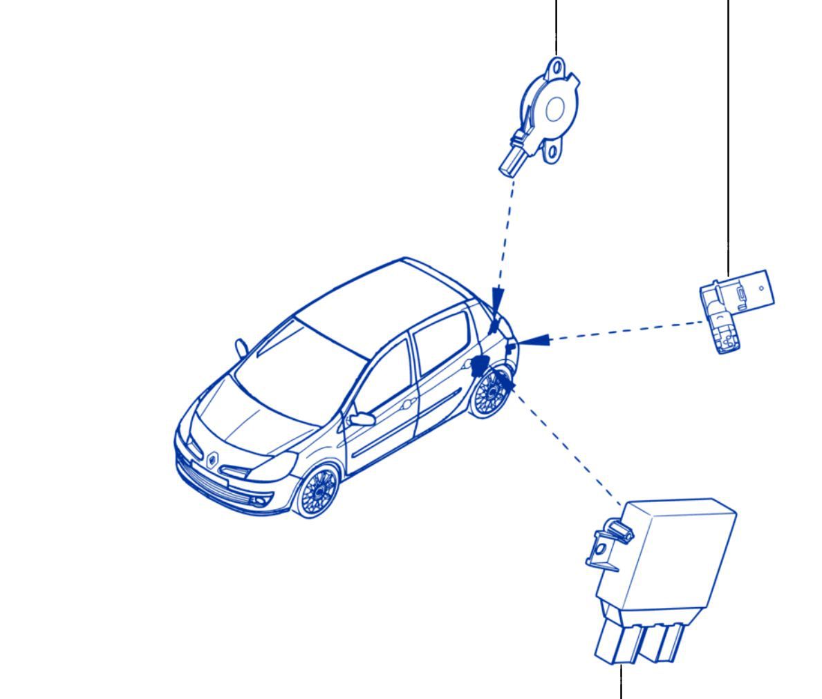

[Clio III] fonctionnement du radar de recul ?
bonjours a vous tous
en attendant de résoudre le prob d essuis glace pour attendre le moteur fin d aprem , je me penche au prob du radar de recul ...
deja , ou sort le sons ? d un buzzer ou par les baffles avant ? si par buzzer , ou il se trouve pour le tester ? si c est par les baffles , sachant que celles de devant grésilles a mort , le prob va etre vite résolu en les remplaçants ...
si ca vient pas du sons , il doit y avoir un boitier de gestion , ou il se trouve ?
j aimerai aller au plus simple avec le fusible , mais n ayant pas le bouquin dans la clio lors de l achat et n ayant pas trouvé la reponse sur le net , je sais pas si le radar est bien protégé par un fusible , et si il l est , je sais pas ou il se trouve ....
a savoir , mes feux de recul marche ! et le bouton en bas a droite du volant s allume bien et s eteint bien .... dure d aller plus loin dans mes recherches pour compter sur vous pour l emplacement du buzzer si il y en a un , du boitier de gestion du radar et du fusible si il y en a un
merciiiiiiiiiiiii par avance pour l aide apporté !!!
BON !!! comme beaucoup lisent sans repondre pour ce démerder tout seul , le boitier elec du radar de recul ce trouve dans l aile arriere conducteur ...
es que quelqu un pourrait me dire au moins , d ou sort le sons du bip de recul ? devant , derriere , bref au moins situé l endroit du sons pour chercher le buzzer si il y en a un ...
merci
Il me semble que sur les Renault de cette génération, le bipbip du radar de recul vient de l'arrière du véhicule. Il n'y a que sur les Renault récentes que ça passe par le système audio du véhicule.
A mon avis, il faut regarder du côté du boitier électronique situé à l'arrière.

merci pour cette piste ;-) le probleme , je connais absolument pas cette voiture , tout est nouveaux ... si tout marché bien des le départ , j'aurai eu le temps de voir les suptilités , mais la , 5J apres l achat , je remet tout en ordre comme ce radar qui marche pas ... donc je sais meme pas d ou sort le sons lol ce qui est fou , tout le monde ne sait pas ou ce trouve le boitier , le buzzer ou un fiouse ... mais un sons !!!! perso cette voiture est pour ma femme , moi je suis plutot jeep wrangler pour etre sur une tonne de forums francais et us pour que l entraide soit presente chaque jour ! la ! faut que ce soit toi avec des suppositions pour te remercié encore d avoir pris le temps de repondre ;-) ceux qui lisent sans repondre !!!! vraiment pas cool ! on vous achetera des cotons tiges pour voir d ou sort le sons de vos clio 3 mdrrr
A mon avis le buzzer n'est pas intégré au module néanmoins il devrait se trouver pas loin de ce dernier. En tout cas c'est comme ça sur Scénic 3.

le buzzer est à l'arrière, dans le coffre, sur la partie haute du coté gauche, plus haut que le calculateur.
Numero 2 sur ce dessin
