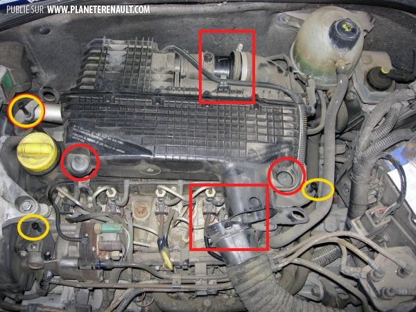

1/ Il faut en premier lieu retirer le cache moteur. Cela se fait en tirant dessus, pas trop fort, et si possible au niveau des pattes de fixations (ronds jaunes).
2/ Déclipser le gros tuyaux qui ressort de la boite à air (carré rouge sur le devant). Pour cela, il y a deux petites pattes en plastiques qu'il faut enfoncer. Avec l'âge, le plastique devient dur, et l'aide d'un petit tournevis est parfois le bienvenue.
3/ Déclipser le gros tuyaux qui arrive dans la boite à air (en provenant de la vanne EGR) (carré rouge en haut sur la photos). Pour cela, il suffit de devisser le collier de serrage.

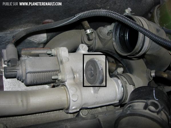

4/ Tirer la boite à air au niveau des ronds rouges. A noter qu'une patte la retient par le dessous, au niveau de la vanne EGR

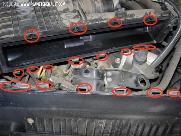

5/ Ouvrir la boite à air. Retirer les diverses vis, et remplacer le filtre.
Ensuite, il faut refaire le chemin inverse. Attention, à bien refermer la boite à air en prenant en compte les diverses petits pattes plastiques.
